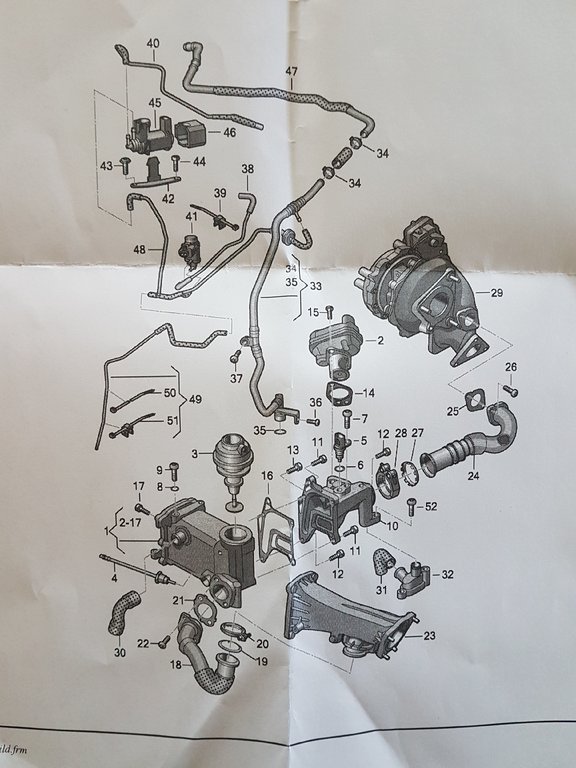

Surtout que pour avoir cette saloperie,il y'a beaucoup a demonter. Une fois l'admission viré ,c un grand soulagement. L'ensemble du montage ,que ce soit du corps papillon,jusqu'a l'Egr,etait bien encrassé. Prenez le temps de tout bien nettoyer. En terme de temps,avec ce tuto,compter une journée avec nettoyage et travail a la cool. Ne chercher pas a aller plus vite car croyez moi,tout se fait par etape. Une fois le bloc egr extrait du moteur,j'ai tout démonté minutieusement excepté la seconde vanne car elle est retenu au bloc par un collier qui ne ce detail pas chez audi sinon la piece complete a 800e 😨😨😨😨😨😨 Pour le fap ,nettoye a coup de soufflette pour evacuer le max puis nettoyant jante et karsher. J'ai pousser le vice en le plongeant dans un sceau d'acetone. Je l'ai laissé toute une nuit a degraisser. Apres rincage ,soufflette puis decapeur thermique pour evacuer le reste de l'eau. Cette etape est importante car si il est pas sec,au premier demarrage,eau +poussiere echappement= boue,colmatage fap . Pour l'admission,nettoyer chaques joints a l'aide de nettoyant frein. L'admission etant crado,immersion dans le sceau d'acetone(sans les joints biensur). A l'aide d'un pinceau,nettoyer au max. Passer un coup de nettoyant frein pour le final. Le boitier papillon ainsi le double qui est situé sur l'admission,meme traitement. Enlever les joints,nettoyer les a coup de nettoyant frein. Pr le reste,immersion acetone excepté les parties electrique. Le pinceau viendra de la crasse. Une fois tout se petit monde tout propre,reste a tout remonter. -

Bonjour Je me suis enfin decidé a bosser sur mon a6. tous connaissent le souci du fap ou de la vanne egr. Je me suis donc attelé au demontage de l'ensemble. Rien d'insurmontable mais il faut etre organisé. Demonter,etiqueté les sachets des vis demontées par pieces et photos au fur et a mesure. Pour atteindre le fap,sachez qu'il faut commencer par demonter la baie de pare brise ainsi que le bloc anti chaleur complet pour extraire le fap completement. Penser a debrancher la batterie pour eviter toute erreur et laisser votre coffre ouvert car sinon compliqué pour ouvrir sans jus lol Vous allez devoir debrancher un cable electrique grosse section qui part vers côté conducteur dans un bornier situé en dessous le baie de parebrise pour viré le pare chaleur. Depose tablier ,pare chaleur obligatoire pour acceder au fap et le faire sortir. Sachez que des vis sont caché derrière la partie alu Sortez le fap avec les sondes directement. Une fois en dehors,plus de facilité pour les demonter. C'est a ce moment la que je me suis dit que 170000kms de crasse dans l'admission ca va etre tendu a nettoyer 🤣 La piece n°3 est relié au bloc par un collier,ne surtout pas l'enlever. Piece qui se detail pas chez audi donc attention !!!
