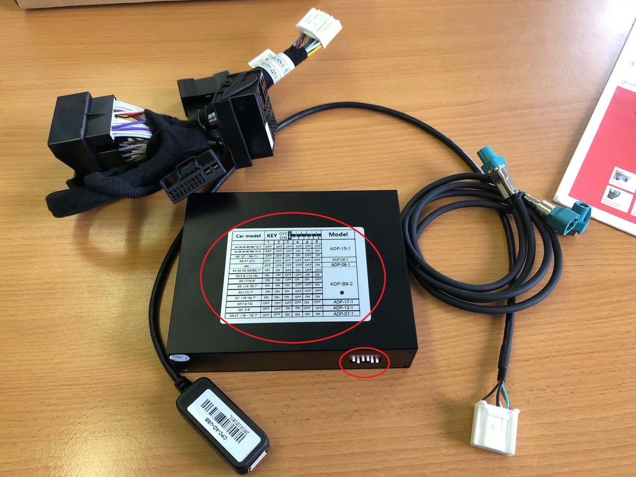

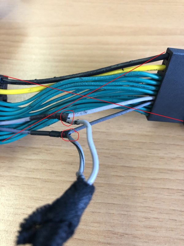

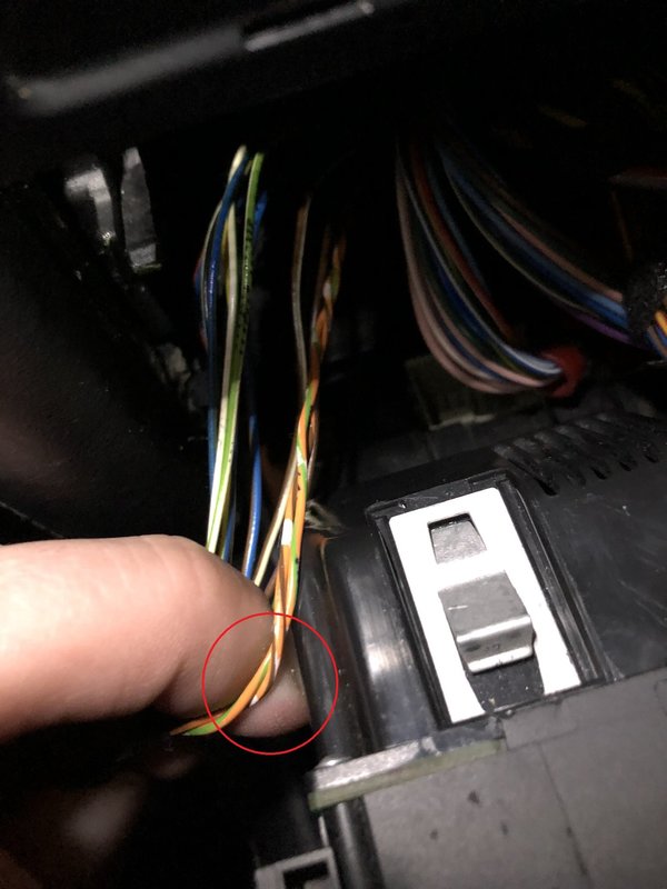

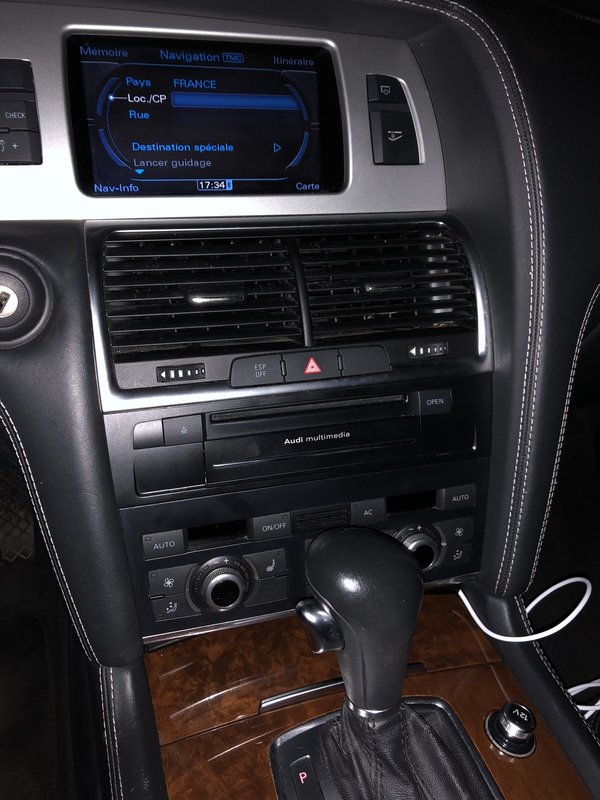

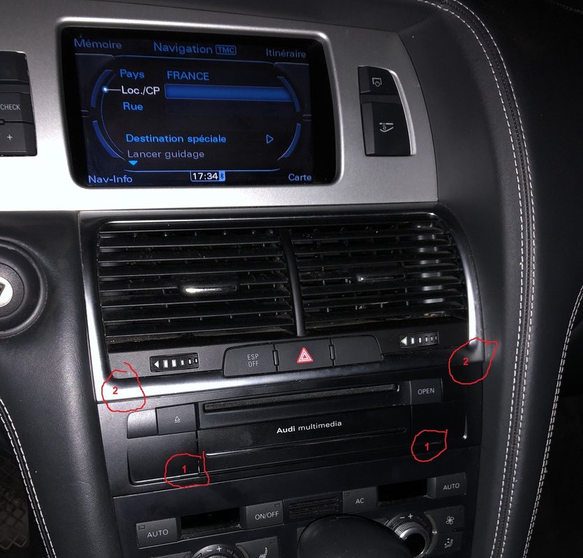

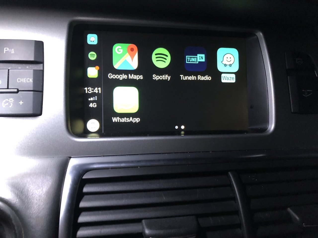

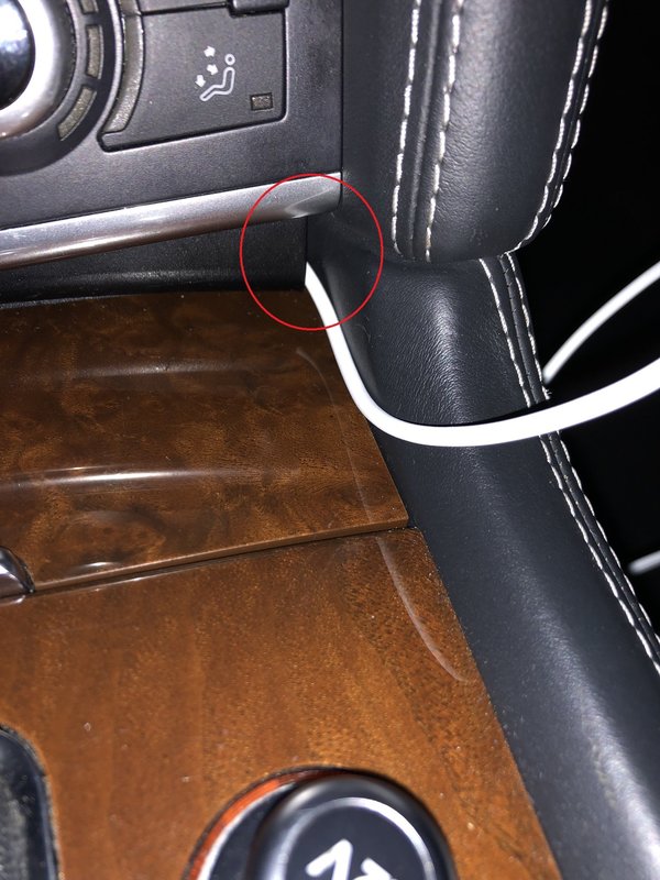

Bonjour à tous, Suite à la page créée pour l'installation d'un boîtier Carplay / Android auto plug and play que vous pouvez trouver ici : Carplay / Android Auto dans nos Audi (seconde monte) Pour toutes questions, commande, lien etc, tout ce passe sur le lien ci-dessus. J'ai décidé de faire un tuto car sur le MMI 3G High ce n'est pas du plug and play, rien de bien méchant il suffit juste de se piquer sur 2 cables. Alors pour commencer j'ai fait le montage dans un Q7 Phase 2 de 2010 avec MMI 3G High. - Etape 1 : Préparer les accessoires Une fois votre colis reçu vous devez avoir ceci : Selon votre véhicule vous devez via le tableau régler les picots qui se trouve sur le bord du boitier, attention quand vous recevez le boitier les picots NE SONT PAS réglés selon votre véhicule même si vous l'avez précisé à la commande. Ensuite il faut se séparer du by-pass de la clim, car pour le MMI 3G High il n'est pas compatible. Il faut simplement retirer le scotch en tissus noir et couper les 2 câbles GRIS et GRIS/NOIR, et ainsi vous vous retrouver sans le by-passe avec tous les câbles verts. Vous ne pouvez pas vous tromper car il n'y a que 2 câbles gris, tous les autres sont verts. Etapes 2 : Démonter le bloc MMI et le bloc de la clim Il existe plusieurs façons de déposer le MMI, pour ma part j'ai légèrement déclipsé les grilles de clim au niveau du pourtour chromé (2) et ensuite avec les 2 clés (1) retirés le MMI en tirant dessus. D'autres auraient déposé la grille complète mais pour moi ça à fonctionner sans trop forcer. Ensuite il faut déposer le bloc de la clim. Il y a 2 clips sur lesquelles il faut appuyer avec un tournevis plat. On y a accès après avoir retiré le MMI et les clips se trouvent à peut près au niveau des boutons "AUTO" de la clim. Etape 3 : Branchement des 2 câbles Ensuite vous devez repérer la cosse marron de la clim, c'est la première de la gauche si on regarde le bloc de clim de face. Il faut ensuite repérer les 2 câbles ORANGE/VERT et ORANGE/MARRON, Les dénuder légèrement et brancher dessus les 2 câbles gris que vous avez coupés auparavant comme suit : ORANGE/VERT avec le GRIS/NOIR ORANGE/MARRON avec le GRIS Etapes 4 : Brancher le boitier Ensuite il faut brancher le boitier. Le quadlock femelle du boitier dans le MMI, puis le quadlock de la voiture dans celui du boitier, le câble vidéo (suivez bien les indications de la photo) et le câble USB dans le boitier Etapes 5 : Ranger tout ce petit monde L'avantage dans le Q7 c'est que tout au fond, donc derrière le bloc de la clim il y a un creux et beaucoup de place, dons c'est assez facile de ranger le boitier sans que sa gêne au remontage. Une fois que tout est casé, rebrancher toutes les cosses de la clim, puis du MMI et remonter dans le sens inverse. Bien sur avant de tout remonter, faite d'abord un test histoire de pas démonter une seconde fois Pour le câble USB du téléphone que vous allez brancher dans le petit boitier noir, faite comme vous voulez, perso j'ai passé mon câble Lightning dans le coin droit juste au-dessus du cendrier, ça ne gène pas l'ouverture de celui-ci. Après vous pouvez le mettre dans la boite à gants ou autre…. A vous de voire. Et une fois le tout remonté : Etape 6 : Le coup de jeune de votre MMI L'étape la plus sympa de toute : Comme je l'ai dit plus haut, pour le fonctionnement, l'activation de l'AUX etc... aller sur le topic dédié. J'espère que le tuto pourra vous aider, et désoler si ce n'est pas très clair, c'est la première fois que je crée un tuto. DARKO.

Hello, Alors pour moi ça fonctionne, j'ai fait le montage tout a l'heure à la va-vite juste pour essayer, donc sur un MMI 3G High pas besoin du by-pass de la clim, on coupe les 2 files gris et ont les relies sur le can + et - de la clim. Malheureusement ce n'est pas plug and Play comme pour vous tous. Une fois que je ferais le montage proprement je ferais des photos et expliquerais point par point. Niveau fonctionnement j'ai testé 10 min avec car Play + iPhone X et bien je suis bluffé, ça donne un coup de jeune au MMI 3G , Spotify que du bonheur, Waze aussi. -

Je vais refaire le montage demain, comme l’a expliqué @couettecouette Je vais brancher les 2 cables gris (can) sur la cose marron de la clim (1er cosse de gauche sur le Q7). Je donnerai plus d’info demain. Nous avons trouvé plus d’infos ici : -
