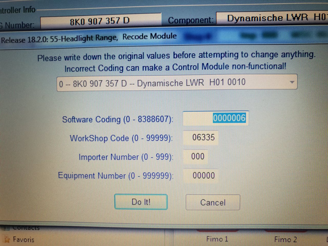

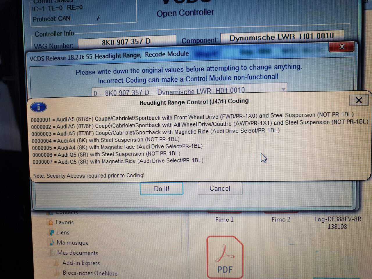

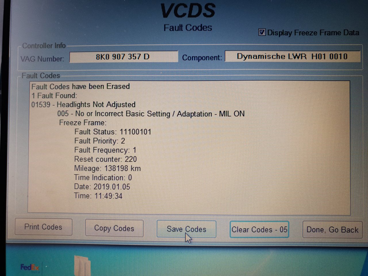

Problème résolu -

Bonjour , Suite à une mauvaise manip sur VCDS , j'ai le message ( Réglage du site des phares défectueux ) , je précise que au moment ou je met le contact les phares se mettent en position ( Q5 3.0 SLine de 2010 ) Voici je pense d'ou l'erreur est partie En regardant un peu sur le site , j'ai pu voir une procédure sur VCDS qui me donne comme info 55 - Portée des feux Réglages de base-04 Groupe 001 - GO attendre 20 secondes puis Groupe 002 ( impossible de le sélectionner ) Merci de votre aide -
