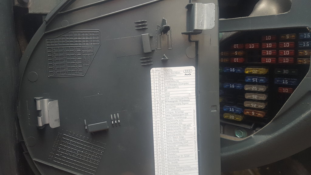

Meridian a répondu à un(e) sujet de DrJM dans A6 C5 / allroad C5 - (1997 à 2005)
Voilà ce que J'ai niveau fusibles... tout est écrit en allemand donc j'ai tout traduit avec Google.. . Le 17 me donne "véhicule spéciaux de navigation"... je précise que c'est une boîte auto, donc ça diffère peut-être un peu.... -
Salut Franck! Pour les fusibles oui je pense avoir vérifié. .. sauf que sur la mienne le 17 gère la clim.... J'avoue avoir un doute sur le 40... C'est le quel pour toi?? -
Salut lamouche et merci pour ta réponse! J'ai déjà lu tout le sujet 2 fois... mais là je ne comprends pas... je veux bien qu'un ou même plusieurs boudins soient percés mais ça ne devrait pas empêcher un compresseur neuf de se mettre en marche.... Actuellement je ne peux mettre la voiture dans aucune position... Pour en revenir à des posts précédents , ce que vous appelez la réserve, où se trouve elle? On parle de l'aile arrière côté passager, moi ce que j'y trouve C'est un caisson de basse il me semble, de marque blaupunkt........ Le fusible 17??? Il me commande la clim..... J'avoue que je suis perdu... un câble VCDS pourrait faire un diag précis ?? -
