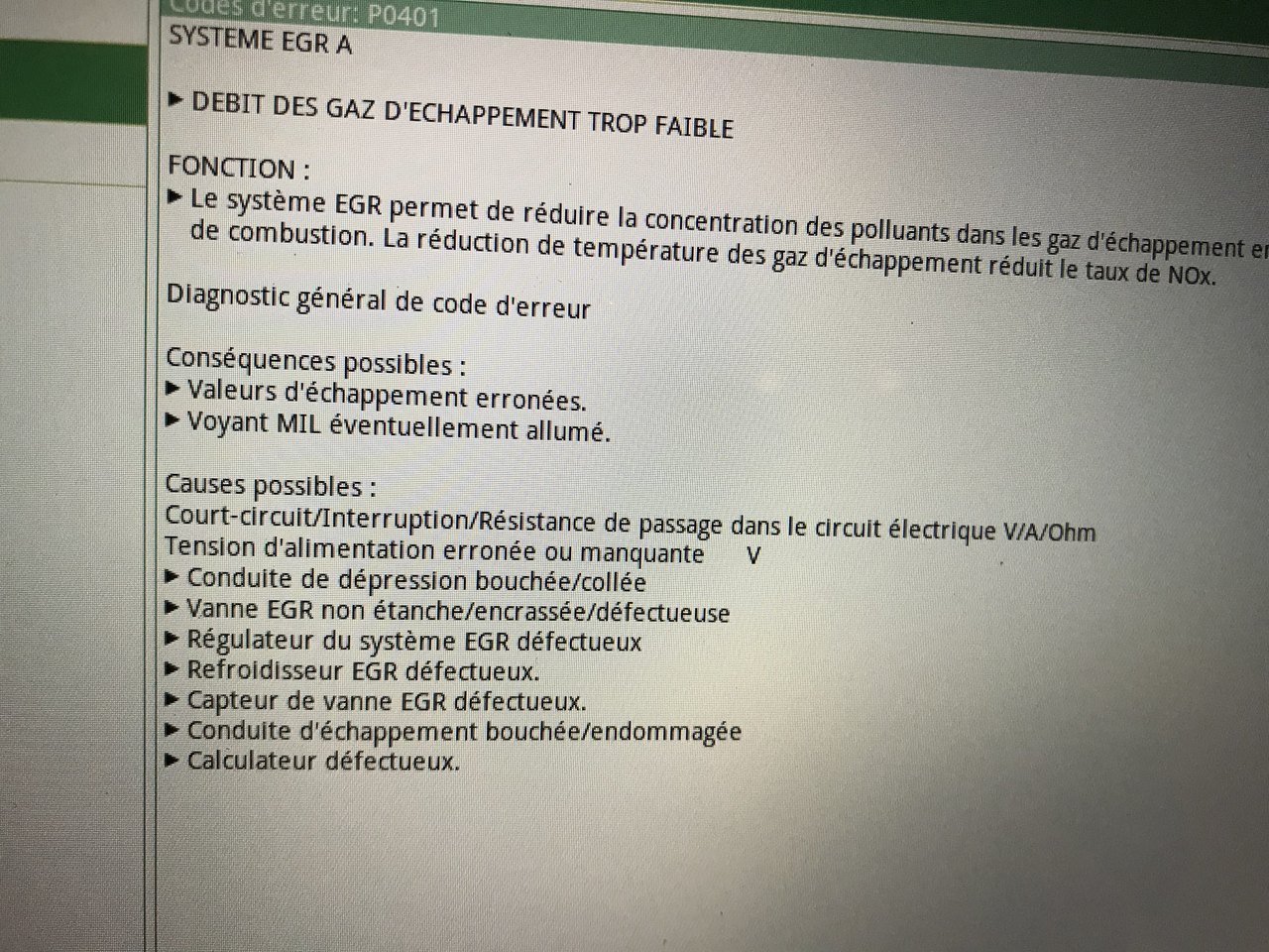

  2. Salut, Oui le P0401 Envoyé de mon iPhone en utilisant Tapatalk

  7. Bonjour à tous, cela fait longtemps que je ne suis plus venu sur le forum, j’ai était pas mal occupé... je me suis repenché sur les différents problèmes de ma A6 C6 3l quattro. je ne sais pas si je peux parler de tous les problèmes dans le même sujet, je vais donc vous parler de celui qui me préoccupe le plus pour le moment. Il y a pas mal de temps que ma belle fume énormément au ralenti avec voyant moteur allumé, après passage au garage, diagnostique : tubulures de dépression HS. Je les est donc fait changées. je la sort du garage, dans la journée retour des fumées, et le jour suivant le voyant moteur qui se rallume... retour au garage qui la repasse au diag, et le défaut qui ressort, c’est un problème sur la vanne EGR, mais le mécano ne comprend pas, il a testé la vanne EGR etc... et pour lui tout est ok de ce côté. un ami qui est équipé me l’a repassé au diag, et effectivement le problème de vanne EGR ressort. Il m’a refait tout les reparametrages des clapets, échappement, EGR, etc... le voyant s’éteint, plus de fumée, et ça revient le lendemain. quelqu’un aurait des infos s’il vous plaît?
