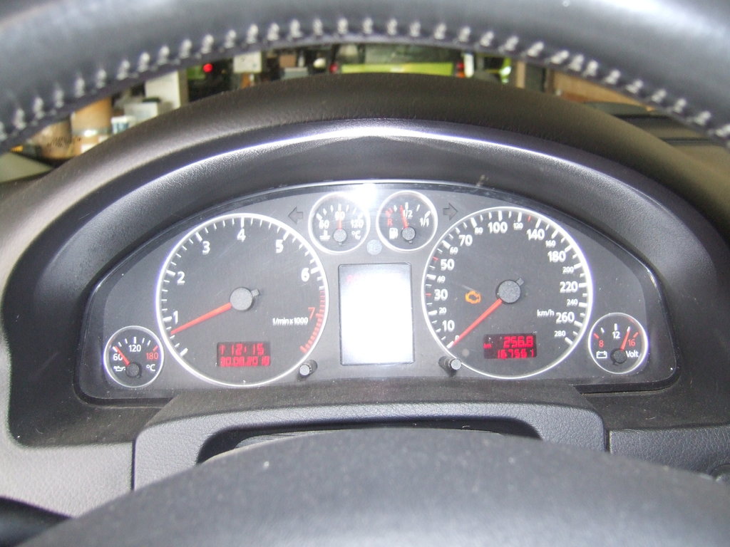

Salut, je souhaitrerai contôler le bon fonctionnement des capteurs AAC & vilbrequin sur mon Allroad V8 4.2 moteur BAS. J'ai le défaut 17755 P1347 capteur pos AAC banc/capteur position vilbrequin. Avant de sortir le moteur pour intervenir sur la distribution, il me faut être sûr, et avoir quelques infos. J'ai remplacé le capteur AAC banc 2, le voyant moteur s'est éteint 130Km et revient. Avant et après son remplacement, je ne vois q'une seule valeur dans le canal 93, probablement la valeur du banc 1 (-7°). Quelqu'un a t'il le schéma électrique pour contrôler le faisceau ? J'ai pu lire que si le capteur vilbrequin et défaillant, le moteur démarre quand même, le système prend la valeur d'un capteur AAC pour connaître la PMH mais ne commandera pas le déphasage. J'ajoute n'avoir aucun bruit au démarrage, le moteur tourne impeccable et fonctionne normalement. Merci de vos lumières.

Hello ! Retour sur le V8 ! Avec une batterie neuve, deux défauts reviennent. 17981 Electrov gauche de suspension P1573 . 004 => j'ai pu observer qu'aucune fiche n'est branchée de ce côté, je ne ne vois d'ailleurs pas le faisceau. 17755 Banc 2 Capt pos AAC (G163) / vilebrequin (G28) Affectation incorrecte P1347 001 Au VAGCOM dans le canal 93 je n'observe qu'une lecture .. -6, les autres cases sont vides. Soit je suis hors tolérance, soit j'ai une coupure dans le faisceau. Le déphaseur du Banc 2, la chaîne pas tendue, j'ai pu le voir chez certains d'entres-vous. J'attends de lire vos commentaires. -

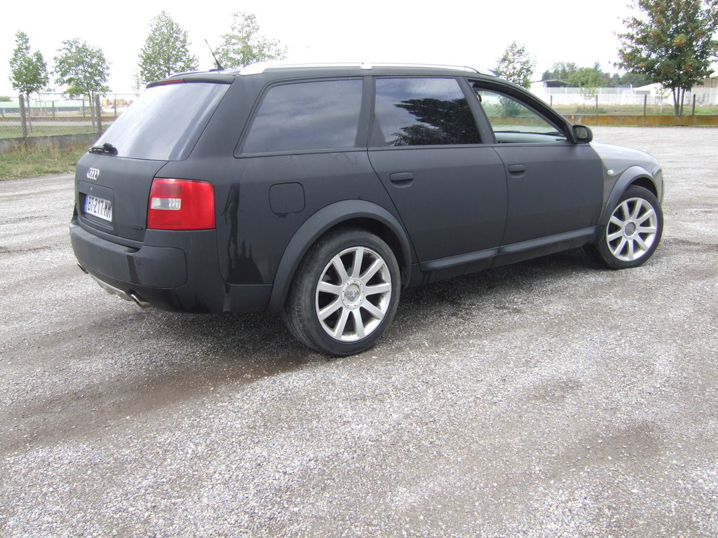

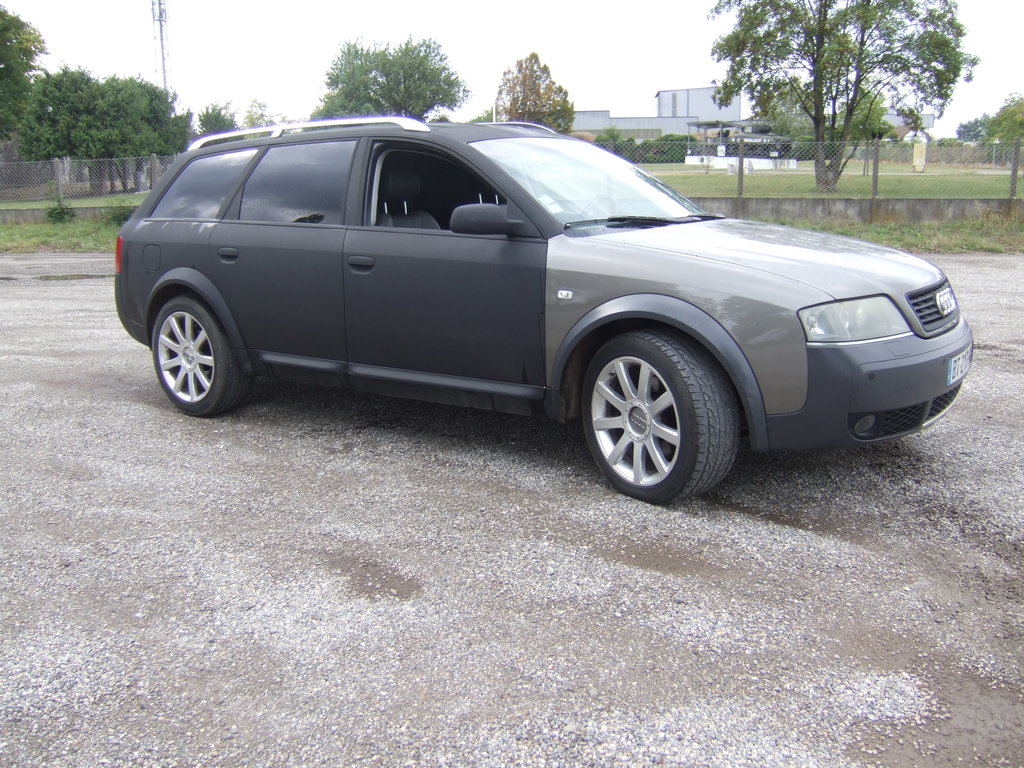

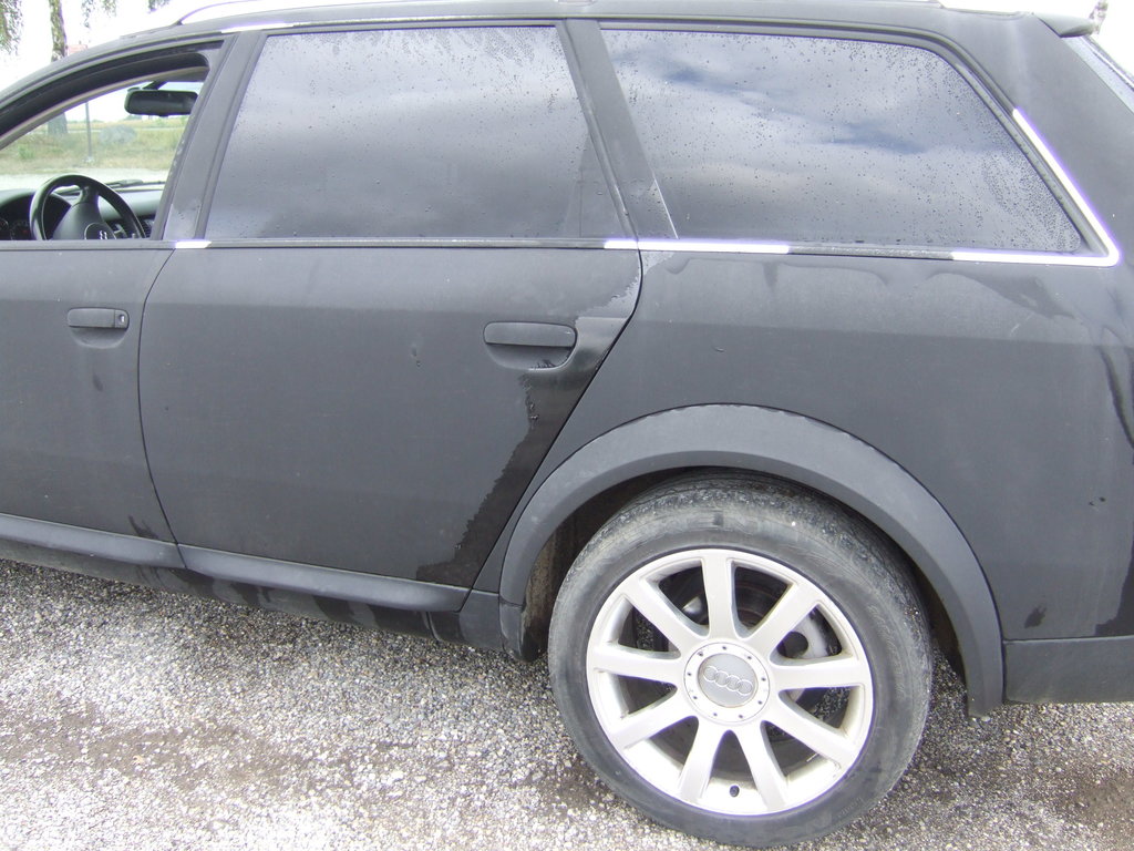

Pour le Covering, je me suis tourné vers une personne du métier, qui m'explique qu'en décollant soigneusement, on peut tirer et enlever la "peau" en une fois. Ne surtout pas chauffer comme je comptais le faire. J'ai essayé sur une porte arrière ... ça marche pas, ça casse tous les 5mm. C'est un covering appliqué au pistolet. Si quelqu'un a une idée, un tuyau. J'ai attaqué au Karcher, c'est possible, c'est long .... il me faudra beaucoup de pièces de monnaies ! Tous les éléments chromés sont masqués ! N'importe quoi. -

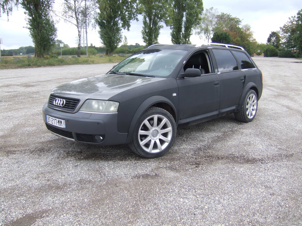

Salut, je m'étais déjà présenté. Je possède déjà une Allroad 2.5 V6Tdi de 257.000Km depuis quelques années, j'ai acquis le mois dernier le même modèle en 4.2 V8 de 2003 avec 165.000Km avec un peu de travail. J'ai longtemps conduit une MB 300TD W124 (vendue à 480.000Km) mais j'ai toujours bien apprécié les A6 break C5 et aujourd'hui surtout l'Allroad pour ses qualités dynamiques. Sur ce V8 à 4000euros, j'ai un soucis de capteur AAC ou déphaseurs sur le bac 2, j'ai le ciel de toit qui se décolle, les bras inférieurs à remplacer (contre visite), les feux ternis (contre visite), un covering noir mat qui ne plait guère, un capot & une aile à peindre. Quelques photos ...
