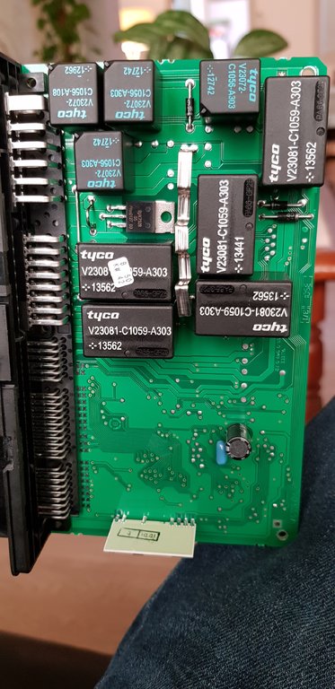

  2. Salut tous le monde, Je viens aux nouvelles. Je dirais même de très bonnes nouvelles. J'ai trouvé et résolut tous les problèmes élec. que je vous avais présenté. Je me suis beaucoup casser la tête, et au final j'ai créé un excel, où j'ai fais une liste de tous les appareils en défauts dans la voitures, pour essayer de trouver des points communs. Mais bon, j'ai beaucoup tourné en rond dans cette affaire, car je tombais souvent entre le boitier confort et le calculo de transmission ( calculo que j'ai ouvert pour vérifier si il y avait des trace d'eau, et oui je suis parti trèèèèès loin dans mes recherches ). Puis au final quand j'ai acheté la voiture, mon premier réflexe a étais de traduire la liste des fusibles, très bonne idée de ma part. Car pour finir, j'ai chercher tous les appareils en défaut sur la liste des fusibles. Et j'ai trouvé le fusible n°5 de 10A... grillé. Et ce petit fusible regroupait pratiquement la totalité de mes défauts. Moi qui pensais avoir bien tous vérifier, ça m’apprendra. Plus de peur que de mal, surtout pour mon compte en banque J'en ai profité aussi:-pour changer l'écran lcd du compteur, moi même. -réglé le capteur de position de pédale de freins pour le levier de vitesses. Au final, j'aurais tous de même trouver ce fusible f5 car il était sur ma liste excel. Je n'ai jamais pensé aux fusibles car quand j'allumais les veilleuses, ça fonctionner. Enfin bref, l’électronique c'est génial mais uniquement quand ça fonctionne bien hein. Je vous remercie a tous pour vos idées et je mets toutes mes photos, si un jour ça peut aider quelqu'un. Je vous laisse admirer le résultat :
