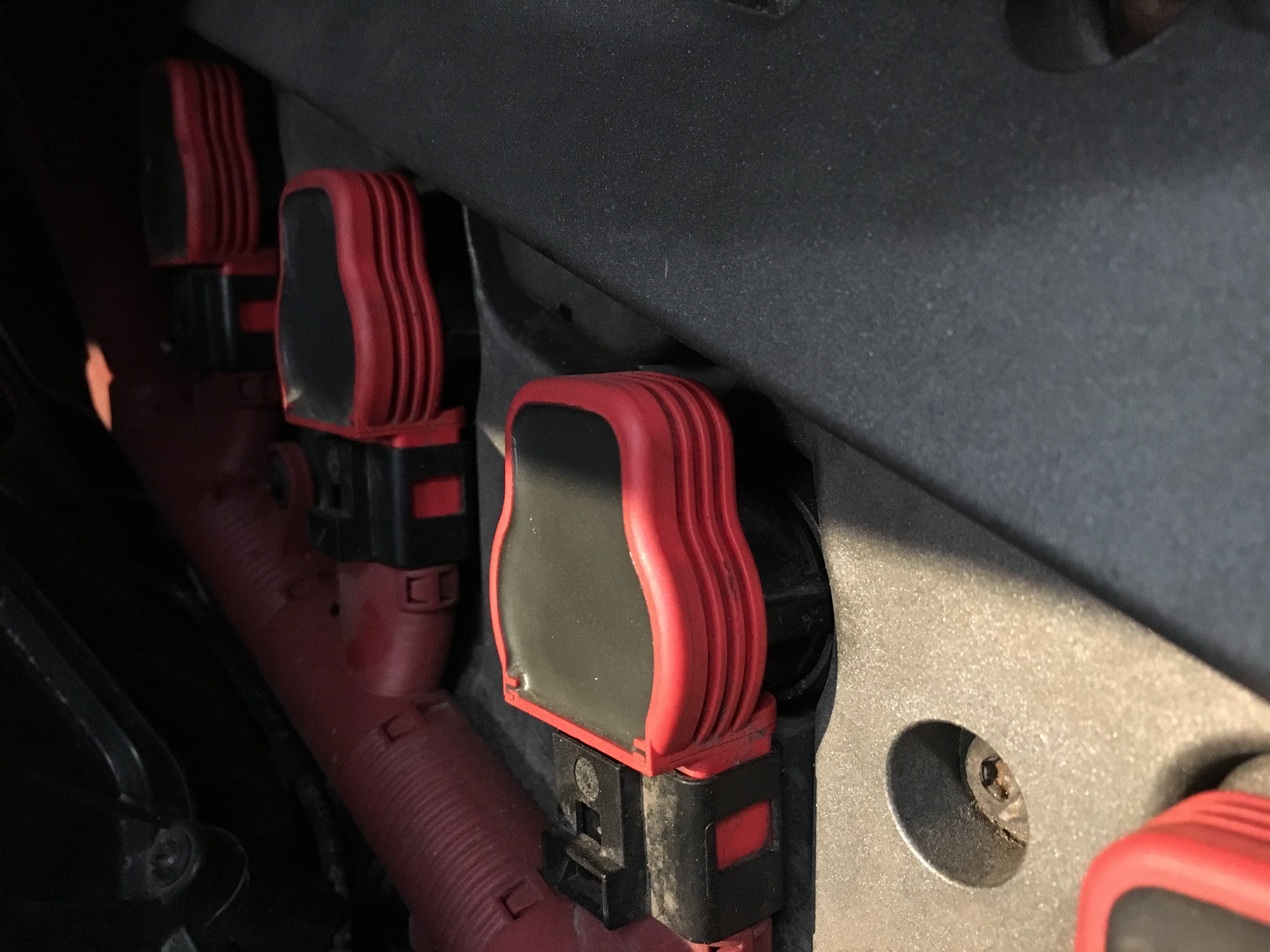

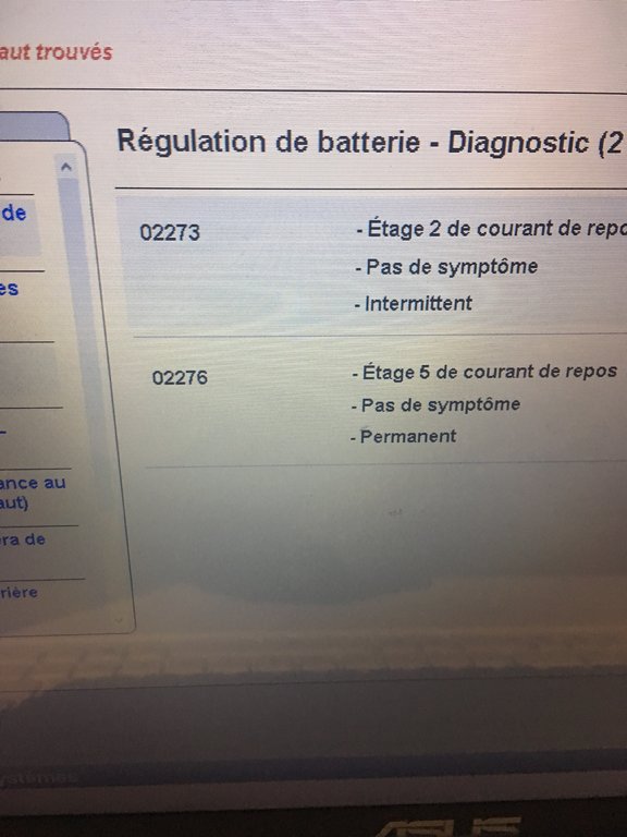

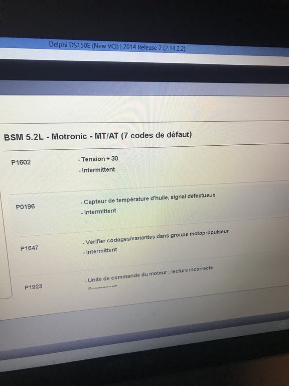

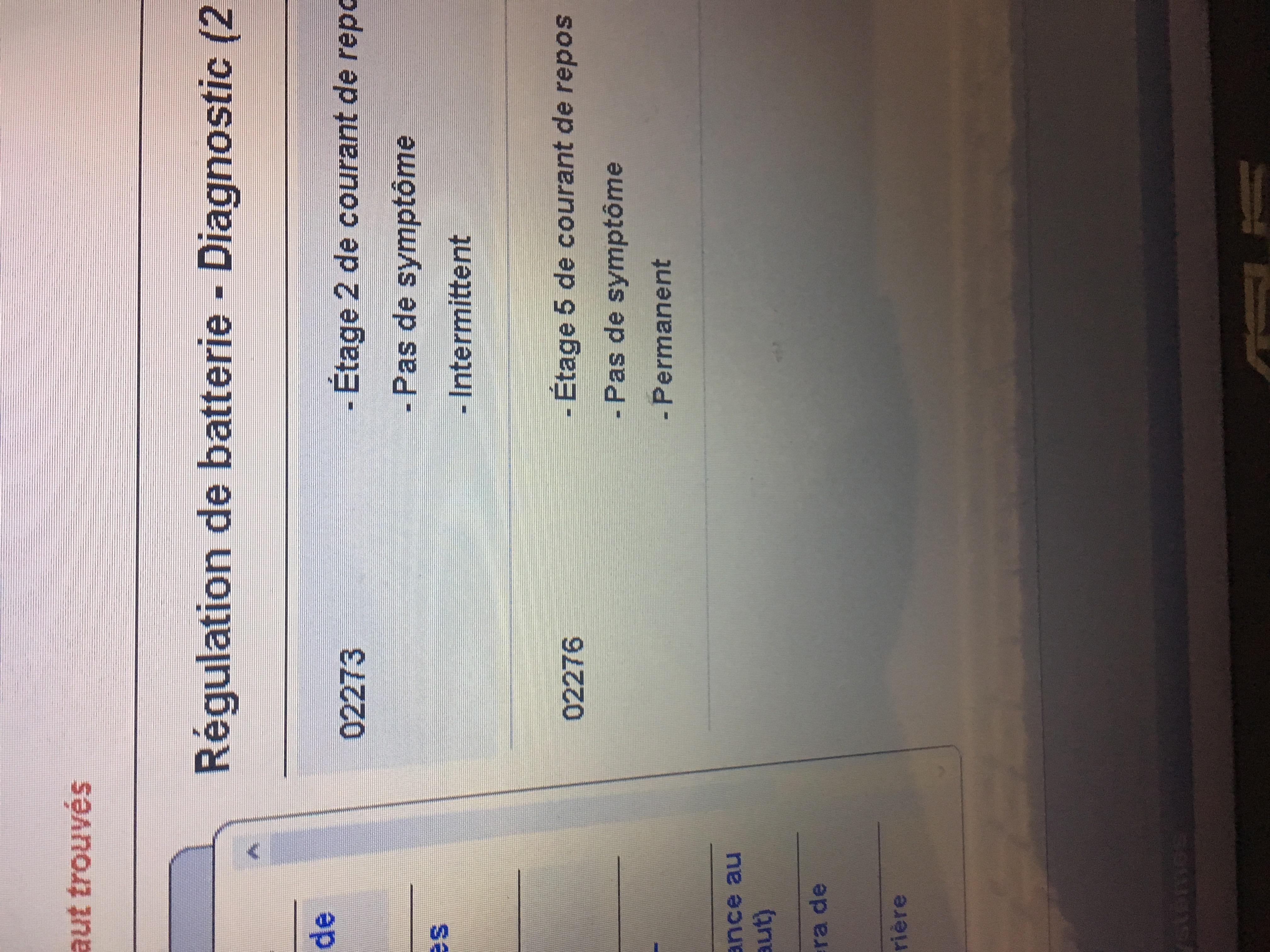

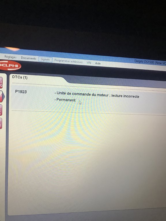

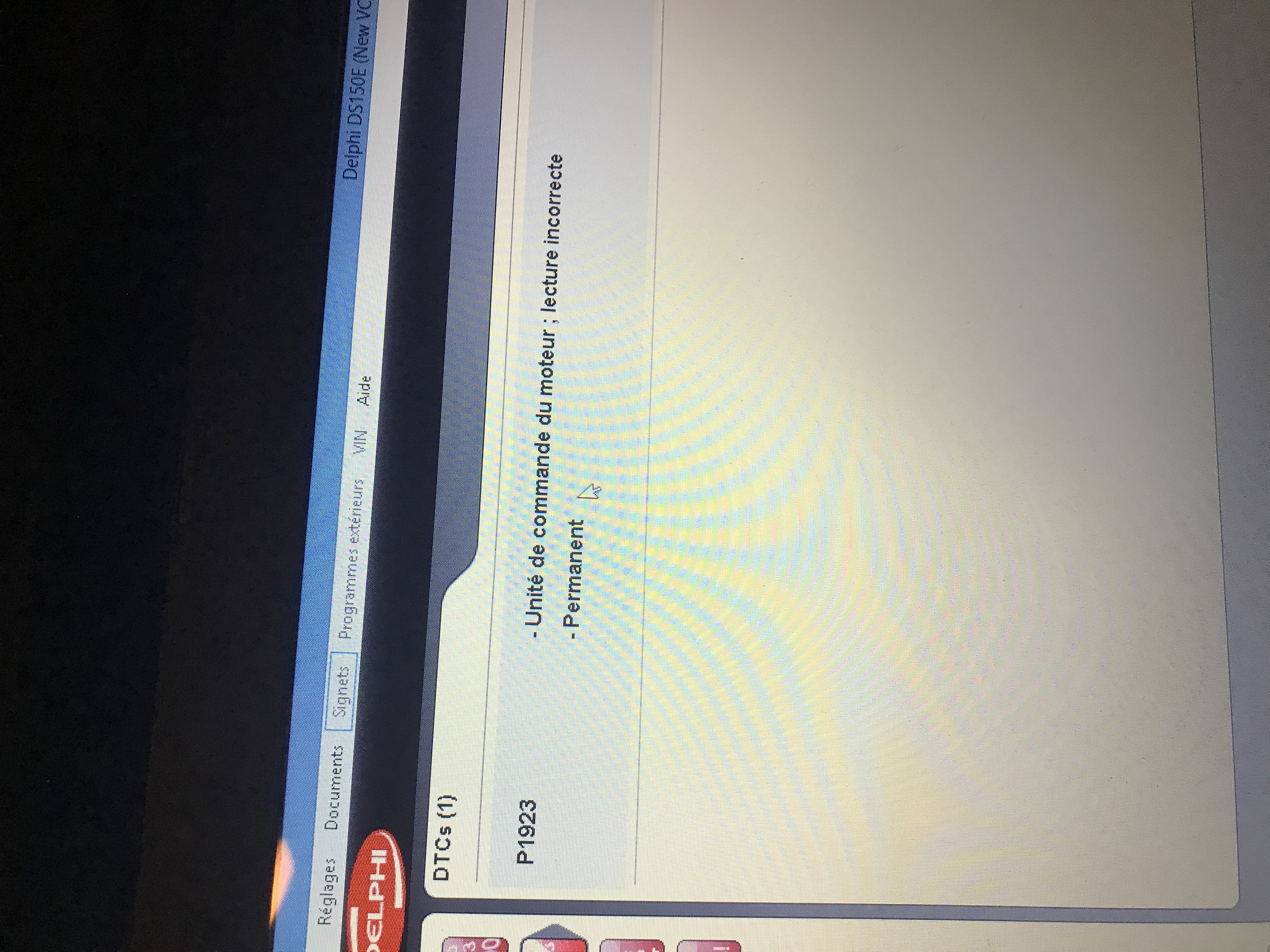

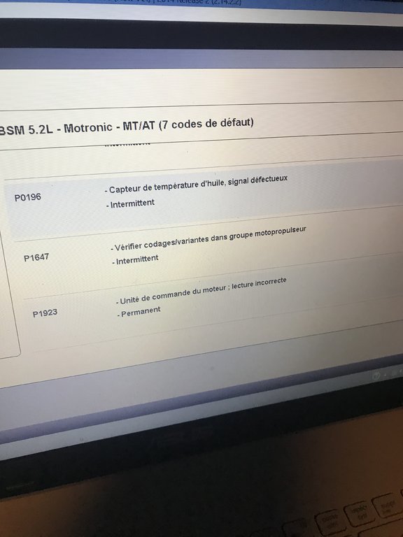

Bonjour toujours pas de réponse? Elle n’a pas démarrer depuis... J’ai refait un diag voici les code défaut si vous pouvez m’eclairer svp et c’est permanent ça revient à chaque fois: -02276 Étage 5 de courant de repos, pas de symptômes -P1923: Unité de commande moteur: lecture incorrecte -P1647 vérifiée codages/variantes dans groupe moto propulseurs voila là si vous pouvez dites pourquoi elle ne tourne pas svp juste pour rappel elle essaye de tourner mais un quart de tour et elle se bloque. Sinon j’ai trouvé cette bobine d’allume un peu plus haute que les autres est ce que c’est normal? Voici des photos merci -

Salut merci beaucoup de ta réponse jai de suite acheté une batterie je lai mise mais pareil. Elle fait encore le petit bruit mais elle ne démarre pas. Elle marque encore Batterie faible sur le tableau de bord et le diag ramène encore Tension borne 30, Unité de commande moteur lecture incorrecte La batterie est toute neuve Des avis? Merci -
Bonjour je suis nouveau et jai un petit soucis avec ma Audi S8. VOILA donc cest un V10 5.2, elle est de 2008. Je vous explique: je suis arrivé chez moi jai voulu leteindre mais elle sest éteinte toute seule. sans bruit ni rien, jai essayé de redémarrer rien , juste un petit tic, on dirait quelle veut tourner mais rien Je lai passé a la valise et voici le problème qui revient a chaque fois que jes de demarrer: 005634- Alimentation en tension borne 30 Tension trop faible P1602-002. Intermittents. Il revient a chaque essaie de démarrage. Je voulais savoir un peu plus dinfo sur cette borne 30 svp? Le diag me ramenait aussi Régulateur de batterie , raté combustion cylindre 1 et 2 mais une fois effacé ils ne reviennent plus. jespère que vous saurez maider. Merci davoir pris le temp de lire. A bientôt
