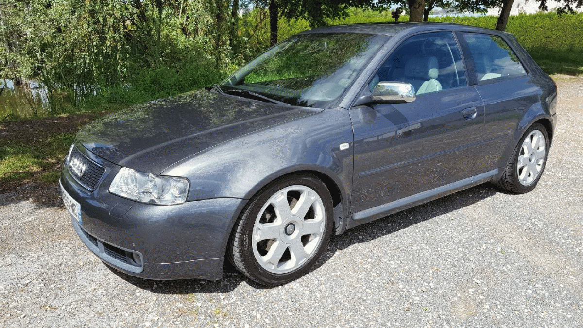

  18. bonsoir a tous . je me présente je m'appelle nico , je suis du maine et loire , je vous presente mon s3 8l 210cv année 2001 200 000 kms gris dauphin
