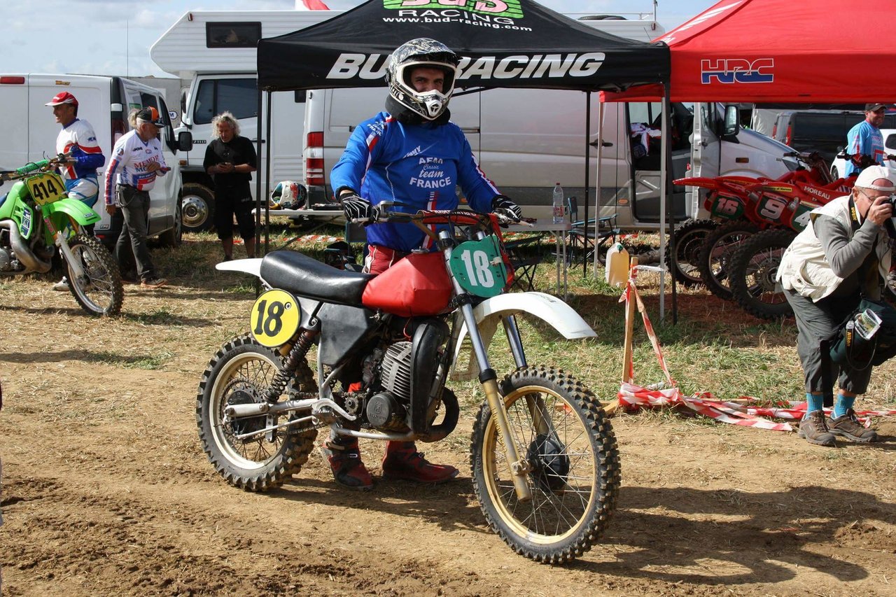

  7. Je vois que tu es connaisseur Effectivement, la 360 est aussi beaucoup plus basse mais bien plus jolie! En tout cas c'est un réel plaisir de rouler avec la 430 très bon compromis entre couple et puissance👍
  8. J'aurais bien aimé 👍 C'est une 430, ils ont arrêté les 360 fin des années 70 pour faire des 390, puis arrêté les 390 debut 1980 pour faire des 430😉
  9. Merci à tous😁 Voilà une petite photo de la bête à 4 roues peu de temps après que je l'ai achetée. Et une de la bête à 2 roues
