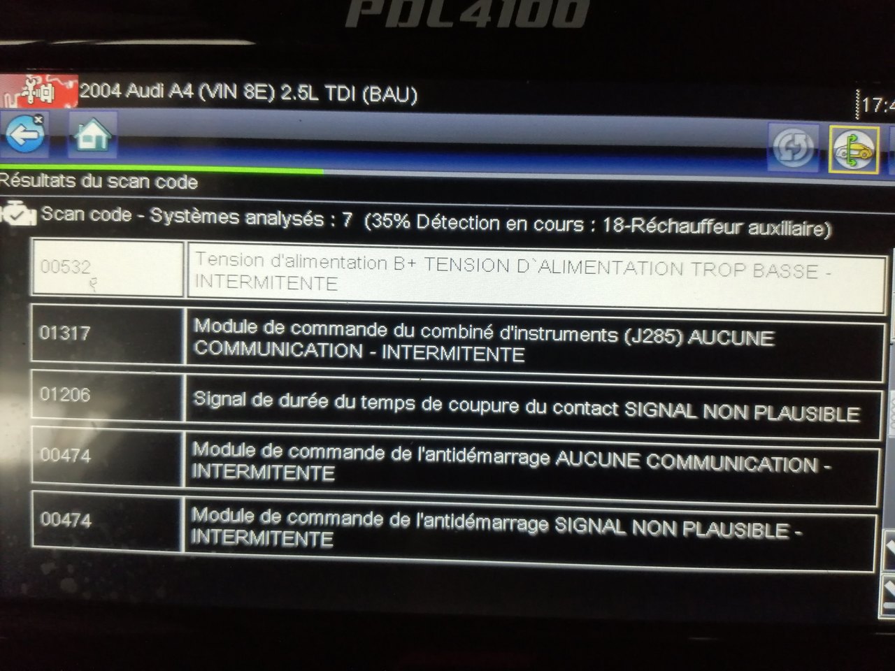

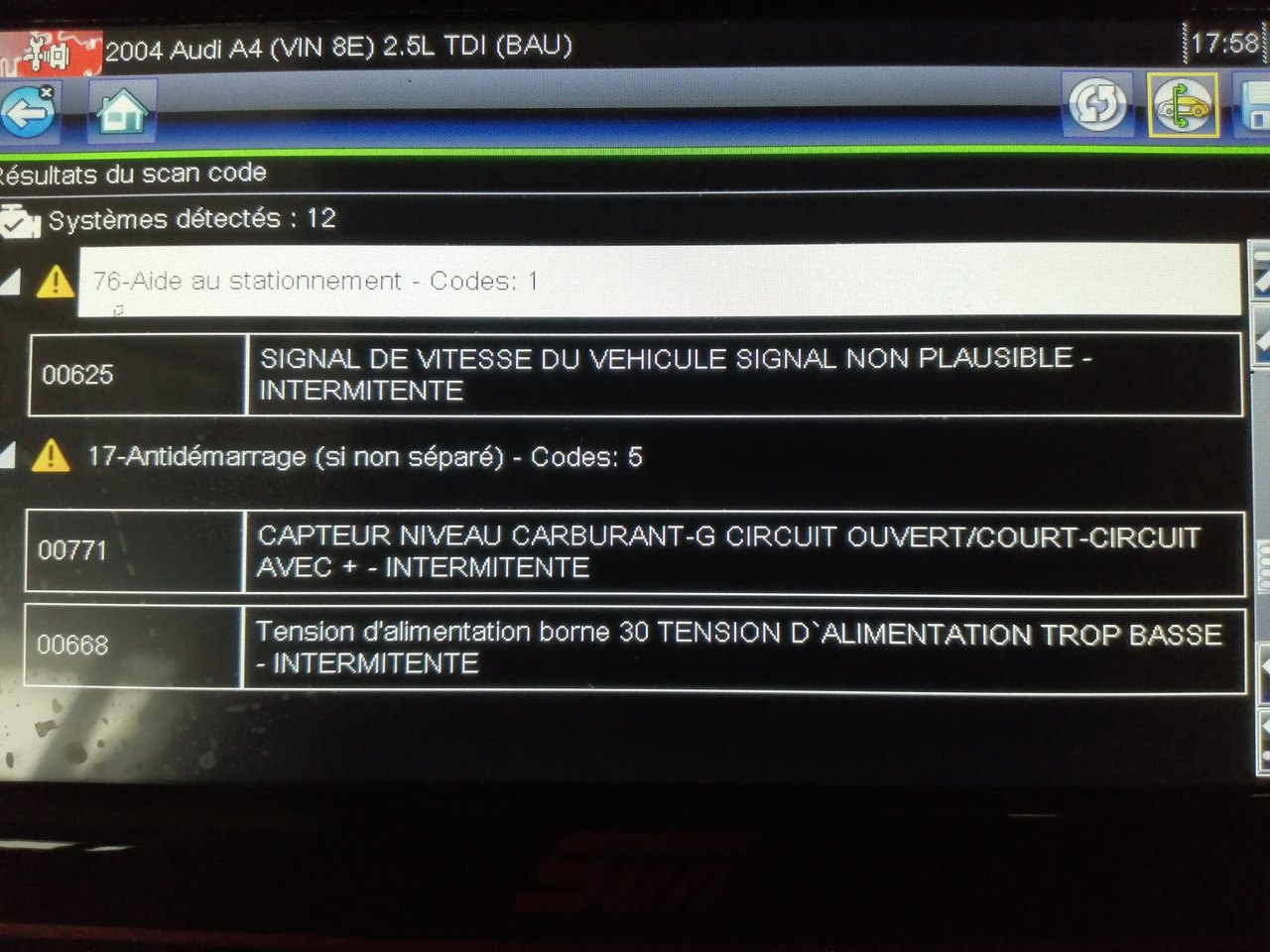

Salut Thg merci pour le lien, j'ai essayer mais j'ai rien compris lol, je m'y pencherais dessus se week end. grapinou, j'ai essayer le lien que tu ma envoyer, je les installé mais ça ne fonctionne pas, ca fait comme le mien, je le lance, des que je veux faire un scan, il me met un message d'erreur et se ferme. J'ai quand même réussi à faire l'immo off avec vag k+can plus 2.0 j'ai aussi réussi à coder la pompe avec vcds lite mais la voiture ne démarre toujours pas. j'y comprend plus rien. je vous envoie les captures d'écran avec mon tel, si quelqu'un arrive à m'expliquer se qu'il se passe, je suis preneur. -

J'ai enfin reçu mon super vag k😀 Je suis donc aller cherché se fameux code pin, le problème c'est que j'ai eu plusieurs code, lequel prendre ??? Je me suis dit que j'allais essayer tout les codes, je trouverais bien le bon ! Mais au moment de le changer avec mon vag com, j'ai un message qui me dit que je ne suis pas autorisé à changer le code car je n'ai pas la licence 😢 Il y a t-il un autre moyen pour le faire ou je suis obligé d'acheter la licence ? Vue que j'ai le calculateur qui va avec le driver pompe que j'ai changé, je me suis dit que j'allais le monté, si ça peut m'éviter de changé le code pin... Du coup je les monté, on sent bien que la voiture veut démarrer mais elle ne démarre pas, j'ai donc fait un diag mais je me retrouve avec plein d'erreur, je pense que c'est normal. J'ai donc ré monté le boîtier d'origine de la voiture, la voiture ne démarre toujours pas, normal vue que je n'ai pas changé le code pin, par contre des que je met le contact, j'entends un bruit au niveau du driver, on dirait un electrovane qui se met en route cliclicliclic.... À mon avis c'est pas normal 🤔 Quelqu'un pourrait m'aider ? -
