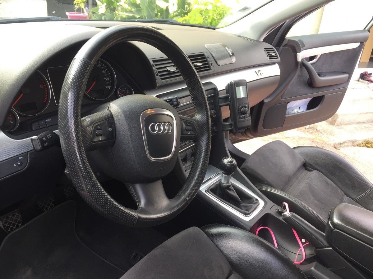

  4. Bonjour Me voilà avec mon audi d'import allemand c'est une finition ambition luxe 2.7tdi j'avais avant celle ci une 2l tdi J'en étais tellement content que j'ai voulu tente l'aventure du v6 et je suis vraiment pas déçu Elle a aujourd'hui 140 000km
