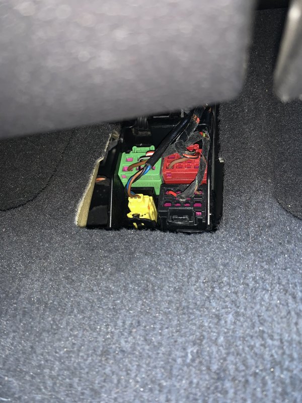

  1. Bonjour, J'ai un problème, de l'eau est entrée dans mon Q5 sous le siège conducteur et mon unité de confort de commande était défectueuse. Je l'ai changé mais maintenant j'ai plusieurs défauts. Je sais qu'il faut faire des réglages sur les vcd mais je ne vois pas comment. ici copie de mon rapport. Merci de votre aide Monday,05,September,2022,13:04:10:39744 VCDS -- Windows Based VAG/VAS Emulator Running on Windows 8.1 x86 VCDS Version: 17.1.2.1 Data version: 20170131 DS267.1 www.Ross-Tech.com VIN: License Plate: Mileage: 181160km-112567mi Repair Order: -------------------------------------------------------------------------------- -------------------------------------------------------------------------------- Chassis Type: 8R (8T0) Scan: 01 03 05 08 09 0E 10 13 14 15 16 17 19 1B 20 42 46 52 53 55 56 5F 62 6C 6D 72 VIN: WAUZZZ8R09A001111 Mileage: 181160km-112567miles 01-Engine -- Status: Malfunction 0010 03-ABS Brakes -- Status: Malfunction 0010 04-Steering Angle -- Status: OK 0000 05-Acc/Start Auth. -- Status: OK 0000 08-Auto HVAC -- Status: OK 0000 09-Cent. Elect. -- Status: Malfunction 0010 0E-Media Player 1 -- Status: OK 0000 10-Park/Steer Assist -- Status: Cannot be reached 1100 13-Auto Dist. Reg -- Status: Malfunction 0010 14-Susp. Elect. -- Status: Malfunction 0010 15-Airbags -- Status: OK 0000 16-Steering wheel -- Status: Malfunction 0010 17-Instruments -- Status: OK 0000 19-CAN Gateway -- Status: Malfunction 0010 1B-Active Steering -- Status: Malfunction 0010 20-High Beam Assist. -- Status: OK 0000 42-Door Elect, Driver -- Status: OK 0000 46-Central Conv. -- Status: OK 0000 52-Door Elect, Pass. -- Status: OK 0000 53-Parking Brake -- Status: OK 0000 55-Headlight Range -- Status: Malfunction 0010 56-Radio -- Status: OK 0000 5F-Information Electr. -- Status: Malfunction 0010 62-Door, Rear Left -- Status: OK 0000 6C-Back-up Cam. -- Status: Malfunction 0010 6D-Trunk Elect. -- Status: Malfunction 0010 72-Door, Rear Right -- Status: OK 0000 ------------------------------------------------------------------------------- Address 01: Engine (J623-CAHA) Labels: 03L-906-022-CAG.clb Part No SW: 03L 906 022 P HW: 03L 906 022 B Component: R4 2,0L EDC H01 2480 Revision: 11H01--- Coding: 01210023180F2618 Shop #: WSC 06335 000 00000 ASAM Dataset: EV_ECM20TDI03L906022P A01005 ROD: EV_ECM20TDI03L906022HN.rod VCID: 326CC18A65B421D124-8066 2 Faults Found: 4327 - Function Restriction due to Faults in Other Modules U1113 00 [039] - - Not Confirmed - Tested Since Memory Clear Freeze Frame: Fault Status: 00000001 Fault Priority: 6 Fault Frequency: 1 Mileage: 181165 km Date: 2022.09.05 Time: 12:53:53 Engine speed: 833.00 /min Normed load value: 31.0 % Vehicle speed: 0 km/h Coolant temperature: 41 °C Intake air temperature: 33 °C Ambient air pressure: 1010 mbar Voltage terminal 30: 13.220 V Unlearning counter according OBD: 40 Crankshaft speed (RPM): 833.0 /min Vehicle speed: 0.00 km/h ACCI a Des: 0.007 m/s² Acceleration: 0.000 m/s² ACCI st State-Bit 0: 00000011 Cruise Control System (CCS): status-Bit 0: 00000110 ACCI st Brk Err mp-Bit 0: 00110000 4238 - Engine Coolant Temp Sensor on Radiator Outlet (G83) P2185 00 [039] - Signal too High Not Confirmed - Tested Since Memory Clear Freeze Frame: Fault Status: 00000001 Fault Priority: 2 Fault Frequency: 1 Mileage: 181165 km Date: 2022.09.05 Time: 12:53:54 Engine speed: 833.50 /min Normed load value: 31.0 % Vehicle speed: 0 km/h Coolant temperature: 41 °C Intake air temperature: 33 °C Ambient air pressure: 1010 mbar Voltage terminal 30: 13.220 V Unlearning counter according OBD: 40 Crankshaft speed (RPM): 833.5 /min Vehicle speed: 0.00 km/h Vehicle voltage terminal 30: 13220 mV Coolant temperature: 41.3 °C Coolant temperature at radiator outlet: actual value: 100.0 °C Fuel temperature: 34.3 °C Intake air temperature: 33.4 °C Readiness: 0 0 0 0 1 ------------------------------------------------------------------------------- Address 03: ABS Brakes (J104) Labels: 8R0-907-379-V1.clb Part No SW: 8R0 907 379 C HW: 8R0 907 379 C Component: ESP8 quattro H06 0230 Revision: -------- Serial number: -------------- Coding: 0C7D00 Shop #: WSC 06335 000 00000 VCID: 40889B42D3188341A2-8014 3 Faults Found: 03110 - Active Steering Control Module (J792) 013 - Check DTC Memory Freeze Frame: Fault Status: 01101101 Fault Priority: 6 Fault Frequency: 1 Reset counter: 226 Mileage: 181165 km Time Indication: 0 Date: 2022.09.05 Time: 12:54:33 Freeze Frame: Hex Value: 0x0000 Hex Value: 0x07A2 Hex Value: 0x000D Hex Value: 0x3395 Hex Value: 0x00FF 00778 - Steering Angle Sensor (G85) 013 - Check DTC Memory Freeze Frame: Fault Status: 01101101 Fault Priority: 6 Fault Frequency: 1 Reset counter: 226 Mileage: 181165 km Time Indication: 0 Date: 2022.09.05 Time: 12:54:33 03159 - TPMS Functionality in ESP 000 - - Freeze Frame: Fault Status: 01100000 Fault Priority: 4 Fault Frequency: 1 Reset counter: 226 Mileage: 181165 km Time Indication: 0 Date: 2022.09.05 Time: 12:54:33 Freeze Frame: Hex Value: 0x0000 Hex Value: 0x07A2 Hex Value: 0x001B Hex Value: 0x0D95 Hex Value: 0x00FF ------------------------------------------------------------------------------- Address 05: Acc/Start Auth. (J393) Labels: 8K0-907-064-05.clb Part No SW: 8K0 907 064 AQ HW: 8K0 907 064 AQ Component: BCM2 1.1 H71 0143 Revision: 00002001 Coding: 070500 Shop #: WSC 06335 000 00000 VCID: 7F0AD8BEEE663CB99B-802A Subsystem 1 - Part No SW: 8K0 905 852 D HW: 8K0 905 852 D Component: ELVAUDIB8 H36 0041 Serial number: 0208000043708013 No fault code found. ------------------------------------------------------------------------------- Address 08: Auto HVAC (J255) Labels: Redir Fail! Part No SW: 8T1 820 043 AC HW: 8T1 820 043 AC Component: KLIMA 3 ZONEN H06 0140 Revision: C1000000 Serial number: 0111.08.081648 Coding: 34110000 Shop #: WSC 06335 000 00000 VCID: 72EC018AAD3461D1E4-8026 No fault code found. ------------------------------------------------------------------------------- Address 09: Cent. Elect. (J519) Labels: 8K0-907-063.clb Part No SW: 8K0 907 063 D HW: 8K0 907 063 D Component: BCM1 1.0 H22 0253 Revision: 05022001 Serial number: 00000000205614 Coding: 260050914074AF311E01000300001D0D0F9C87480001014100 0000 Shop #: WSC 06335 000 00000 VCID: 3068CB8263B813C152-8064 Subsystem 1 - Part No SW: 8R1 955 119 A HW: 8R1 955 119 Labels: 1KX-955-119.CLB Component: WWS416 080729 H10 0041 Serial number: 90243014080623015040 Coding: 01DD13 Subsystem 2 - Part No SW: 8K0 955 559 HW: 8K0 955 559 Labels: 8K0-955-559.CLB Component: RLS H04 0003 Serial number: 10223722 Coding: 024D25 Subsystem 3 - Part No SW: 8K0 941 531 AA HW: 8K0 941 531 AA Component: E1 - LDS H07 0080 Serial number: 00000000001208080191 1 Fault Found: 00466 - Control Module for Steering Column Electronics (J527) 013 - Check DTC Memory Freeze Frame: Fault Status: 01101101 Fault Priority: 6 Fault Frequency: 1 Reset counter: 226 Mileage: 181165 km Time Indication: 0 Date: 2022.09.05 Time: 12:53:00 ------------------------------------------------------------------------------- Address 0E: Media Player 1 (R41) Labels: 4E0-910-111.lbl Part No SW: 4E0 910 110 L HW: 4E0 035 110 A Component: CDC-MP3-Pana H47 0050 Revision: 00000011 VCID: 214E3EC63852AA49CD-8074 No fault code found. ------------------------------------------------------------------------------- Address 10: Park/Steer Assist Cannot be reached ------------------------------------------------------------------------------- Address 13: Auto Dist. Reg (J428) Labels: Redir Fail! Part No SW: 8R0 907 561 HW: 8R0 907 561 Component: ACC2 H01 0020 Serial number: 00000000000000 Coding: 00EEF0 Shop #: WSC 06342 128 43194 VCID: 76E43D9AC15C7DF1C8-8022 3 Faults Found: 01314 - Engine Control Module 013 - Check DTC Memory Freeze Frame: Fault Status: 01101101 Fault Priority: 6 Fault Frequency: 2 Reset counter: 226 Mileage: 181165 km Time Indication: 0 Date: 2022.09.05 Time: 12:53:52 Freeze Frame: Temperature: 34.0°C Voltage: 13.31 V Bin. Bits: 01000 Hex Value: 0x044B Hex Value: 0x0013 Speed: -3.6 km/h Lateral Accel.: 0.00 m/s^2 01316 - ABS Control Module 013 - Check DTC Memory Freeze Frame: Fault Status: 01101101 Fault Priority: 6 Fault Frequency: 2 Reset counter: 226 Mileage: 181165 km Time Indication: 0 Date: 2022.09.05 Time: 12:53:52 00778 - Steering Angle Sensor (G85) 013 - Check DTC Memory Freeze Frame: Fault Status: 01101101 Fault Priority: 6 Fault Frequency: 1 Reset counter: 226 Mileage: 181165 km Time Indication: 0 Date: 2022.09.05 Time: 12:53:52 Freeze Frame: Temperature: 34.0°C Voltage: 13.31 V Bin. Bits: 01000 Hex Value: 0x044B Hex Value: 0x0034 Speed: -3.6 km/h Lateral Accel.: 0.00 m/s^2 ------------------------------------------------------------------------------- Address 14: Susp. Elect. (J250) Labels: None Part No SW: 8R0 907 364 A HW: 8K0 907 364 Component: DAEMPFUNGS-SG H08 0051 Revision: 00000000 Serial number: 23040800270001 Coding: 070181 Shop #: WSC 03654 128 89852 VCID: 3878F3A28BC8CB811A-806C 1 Fault Found: 00466 - Control Module for Steering Column Electronics (J527) 013 - Check DTC Memory Freeze Frame: Fault Status: 01101101 Fault Priority: 6 Fault Frequency: 1 Reset counter: 226 Mileage: 181165 km Time Indication: 0 Date: 2022.09.05 Time: 12:53:53 Freeze Frame: Bin. Bits: 00000000 00000001 ------------------------------------------------------------------------------- Address 15: Airbags (J234) Labels: 8R0-959-655.clb Part No SW: 8R0 959 655 B HW: 8R0 959 655 B Component: AirbagVW-AU10 H02 0310 Serial number: 003E8D020K7O Coding: 30343131313030303030554A304C38523053 Shop #: WSC 06335 000 00000 ASAM Dataset: EV_AirbaAU10SMAEU416 001001 ROD: N/A VCID: 4382944ECA0E9859BF-8016 Subsystem 1 - Serial number: 6334MSME3753027FF Subsystem 2 - Serial number: 6344MSME3E551063B Subsystem 3 - Serial number: 6352QSME1302160E4 Subsystem 4 - Serial number: 6362QSME670032286 Subsystem 5 - Serial number: 63732SME1B08103AX Subsystem 6 - Serial number: 63832SME03012B06N No ASAM data for: "EV_AirbaAU10SMAEU416" (AU48) No fault code found. ------------------------------------------------------------------------------- Address 16: Steering wheel (J527) Labels: 8K0-953-568.clb Part No SW: 8K0 953 568 G HW: 8K0 953 568 G Component: Lenks.Modul H13 0013 Revision: -------- Serial number: 90319HGT00039 Coding: 00001F Shop #: WSC 06335 000 00000 VCID: 3E74E5BAA9ECF5B1D0-806A Component: E221 - MFL H02 0003 1 Fault Found: 00778 - Steering Angle Sensor (G85) 014 - Defective Freeze Frame: Fault Status: 01101110 Fault Priority: 2 Fault Frequency: 1 Reset counter: 226 Mileage: 181165 km Time Indication: 0 Date: 2022.09.05 Time: 12:53:54 Freeze Frame: (no units): 44.0 Text: 2C91FFFFFFFF00C0FF Fuel Consump.: 650.3 l/100 Raw, Index/Key Err.: 255 255 000 Text: 35950000419FFC1FFF Temperature: -0.0°C Distance: 198.8 mm (no units): 11.75 ------------------------------------------------------------------------------- Address 17: Instruments (J285) Labels: 8R0-920-xxx-17.clb Part No SW: 8R0 920 930 J HW: 8R0 920 930 J Component: KOMBIINSTR. H07 0224 Revision: 00000000 Serial number: 9EW14GT88 Coding: 0F0422003F000008000000 Shop #: WSC 06335 000 00000 VCID: 3B72ECAEBAFEE099F7-806E No fault code found. ------------------------------------------------------------------------------- Address 19: CAN Gateway (J533) Labels: 8T0-907-468.clb Part No SW: 8T0 907 468 L HW: 8T0 907 468 L Component: GW-BEM 5CAN-M H10 0092 Revision: FB402044 Serial number: 4400F087268364 Coding: 000303 Shop #: WSC 06335 000 00000 VCID: 4A9CB96AE52449117C-801E Subsystem 1 - Part No SW: 8R0 915 181 A HW: 8R0 915 181 A Component: J367-BDM H07 0180 Serial number: 00000000008900445516 1 Fault Found: 01327 - Control Module for Parking Aid (J446) 004 - No Signal/Communication Freeze Frame: Fault Status: 01100100 Fault Priority: 2 Fault Frequency: 1 Reset counter: 226 Mileage: 181165 km Time Indication: 0 Date: 2022.09.05 Time: 12:53:55 ------------------------------------------------------------------------------- Address 1B: Active Steering (J792) Labels: None Part No SW: 8K0 907 144 B HW: 8K0 907 144 B Component: DYNAMIKLENK. H05 0490 Revision: 50000003 Serial number: -------------- Coding: 020000 Shop #: WSC 06325 000 00000 VCID: 2E54D5FA798C053140-807A 2 Faults Found: 00778 - Steering Angle Sensor (G85) 013 - Check DTC Memory - MIL ON Freeze Frame: Fault Status: 11101101 Fault Priority: 3 Fault Frequency: 1 Reset counter: 226 Mileage: 181165 km Time Indication: 0 Date: 2022.09.05 Time: 12:53:53 Freeze Frame: Count: 45 Count: 1 Hex Value: 0x0283 Hex Value: 0x8512 Hex Value: 0xFFFF Hex Value: 0xFFFF 01087 - Basic Setting Not Performed 000 - - - MIL ON Freeze Frame: Fault Status: 11101101 Fault Priority: 3 Fault Frequency: 1 Reset counter: 226 Mileage: 181165 km Time Indication: 0 Date: 2022.09.05 Time: 12:53:53 ------------------------------------------------------------------------------- Address 20: High Beam Assist. (J844) Labels: 8K0-857-511.clb Part No SW: 8K0 857 511 A HW: 8K0 857 511 A Component: FLA H04 0003 Revision: AA001002 Coding: 02012064747464545425363E Shop #: WSC 06335 000 00000 VCID: 2F6AC8FE7E860C394B-807A No fault code found. ------------------------------------------------------------------------------- Address 42: Door Elect, Driver (J386) Labels: 8K0-959-793.clb Part No SW: 8K0 959 793 D HW: 8K0 959 793 D Component: TSG FA H11 0250 Revision: Serial number: 0000007522195 Coding: 011D12205000440004 Shop #: WSC 06335 000 00000 VCID: 418E9E46D8128A49AD-8014 No fault code found. ------------------------------------------------------------------------------- Address 46: Central Conv. (J393) Labels: 8K0-907-064-46.clb Part No SW: 8K0 907 064 AQ HW: 8K0 907 064 AQ Component: BCM2 1.1 H71 0143 Revision: 00002001 Serial number: 0113328772 Coding: 013A0E20203934D5052005 Shop #: WSC 06342 000 00000 VCID: 7F0AD8BEEE663CB99B-802A Subsystem 1 - Part No: 8K0 951 177 Component: DWA-Sensor H02 0040 Subsystem 2 - Part No: 1K0 951 605 C Component: LIN BACKUP HO H03 1301 Subsystem 3 - Part No SW: 8R0 959 591 HW: 8R0 959 591 Component: J245EE16SKB10 H01 0180 Serial number: 0123456789ABCDEFGHIJ Subsystem 4 - Part No SW: 8R0 959 591 HW: 8R0 959 591 Component: J394EE16SKB10 H01 0180 Serial number: 0123456789ABCDEFGHIJ No fault code found. ------------------------------------------------------------------------------- Address 52: Door Elect, Pass. (J387) Labels: 8K0-959-792.clb Part No SW: 8K0 959 792 D HW: 8K0 959 792 D Component: TSG BF H11 0250 Revision: Serial number: 0000007523204 Coding: 011D12205000440004 Shop #: WSC 06335 000 00000 VCID: 40889B42D3188341A2-8014 No fault code found. ------------------------------------------------------------------------------- Address 53: Parking Brake (J540) Labels: 8K0-907-801-V1.clb Part No SW: 8K0 907 801 E HW: 8K0 907 801 E Component: EPB Audi B8 H05 0060 Revision: 00000003 Serial number: 10000000080362 Shop #: WSC 00000 000 00000 VCID: 316ECE8668B21AC95D-8064 No fault code found. ------------------------------------------------------------------------------- Address 55: Headlight Range Labels: 8T0-907-357.clb Part No SW: 8H0 907 357 A HW: 8H0 907 357 Component: AFS 1 H01 0020 Revision: 00000001 Serial number: Coding: 0000022 Shop #: WSC 06334 000 00000 VCID: 3068CB82A3B813C152-8064 Subsystem 1 - Part No: 7L6 941 329 A Component: AFS-Modul links H07 0004 Subsystem 2 - Part No: 7L6 941 329 A Component: AFS-Modul rechtsH07 0004 1 Fault Found: 00466 - Control Module for Steering Column Electronics (J527) 013 - Check DTC Memory - MIL ON Freeze Frame: Fault Status: 11101101 Fault Priority: 2 Fault Frequency: 1 Reset counter: 40 Mileage: 181165 km Time Indication: 0 Date: 2022.09.05 Time: 12:53:54 ------------------------------------------------------------------------------- Address 56: Radio (R) Labels: Redir Fail! Part No SW: 4F0 035 056 K HW: 4F0 035 056 Component: Radio U STD H43 0074 Revision: AB001007 Serial number: 342HR087507620 Coding: 010003020100000001 Shop #: WSC 06335 000 00000 VCID: 285823E25B685B018A-807C No fault code found. ------------------------------------------------------------------------------- Address 5F: Information Electr. (J794) Labels: 4E0-035-6xx-5F.clb Part No SW: 8T1 035 666 M HW: 8T1 035 666 Component: H-BN-EU H50 0187 Revision: -------- Serial number: 321HT087528451 Coding: 010100060005A9EF25000F1E000000030001 Shop #: WSC 21202 136 83930 VCID: 44809752C7009F6186-8010 Subsystem 1 - Part No: 8R0 060 884 GA Component: EUR 2019 2802 Subsystem 2 - Part No SW: 4F0 919 604 HW: 4F0 919 604 Component: DU7 High H43 0306 Serial number: 9356FR081004586 Subsystem 3 - Part No SW: 8T0 919 609 G HW: 8T0 919 609 G Component: E0380 Bedient H08 0100 Serial number: 00000000128383 2 Faults Found: 03157 - Functionality limited due to Communications Disruption 000 - - Freeze Frame: Fault Status: 01100000 Fault Priority: 6 Fault Frequency: 1 Reset counter: 226 Mileage: 181165 km Time Indication: 0 Date: 2022.09.05 Time: 12:53:59 Freeze Frame: Bin. Bits: 00000100 00000000 Bin. Bits: 00000000 00000000 Bin. Bits: 00000000 00000000 Bin. Bits: 00000000 00000000 03278 - Functionality Limited due to Missing Messages 000 - - Freeze Frame: Fault Status: 01100000 Fault Priority: 6 Fault Frequency: 1 Reset counter: 226 Mileage: 181165 km Time Indication: 0 Date: 2022.09.05 Time: 12:53:59 ------------------------------------------------------------------------------- Address 62: Door, Rear Left (J388) Labels: 4F0-959-795.clb Part No SW: 4F0 959 795 M HW: 8K0 959 795 B Component: TSG HL H10 0251 Revision: Serial number: 0000007510955 Coding: 010C12204000240004 Shop #: WSC 06335 000 00000 VCID: 4382944EC20E9859BF-8016 No fault code found. ------------------------------------------------------------------------------- Address 6C: Back-up Cam. Labels: 8T0-907-441.clb Part No SW: 8R0 907 441 HW: 4L0 907 441 A Component: J772__Rearview 0070 Revision: --H12--- Serial number: 525PA8-J84A090 Coding: 1021010 Shop #: WSC 06325 000 00000 VCID: 73E2048E122E68D9EF-8026 2 Faults Found: 01327 - Control Module for Parking Aid (J446) 004 - No Signal/Communication Freeze Frame: Fault Status: 01100100 Fault Priority: 6 Fault Frequency: 1 Reset counter: 226 Mileage: 181165 km Time Indication: 0 Date: 2022.09.05 Time: 12:53:54 Freeze Frame: Term 15 On Reverse OFF Count: 3 00778 - Steering Angle Sensor (G85) 013 - Check DTC Memory Freeze Frame: Fault Status: 01100100 Fault Priority: 6 Fault Frequency: 1 Reset counter: 226 Mileage: 181165 km Time Indication: 0 Date: 2022.09.05 Time: 12:53:54 ------------------------------------------------------------------------------- Address 6D: Trunk Elect. (J605) Labels: Redir Fail! Part No SW: 8R0 827 851 A HW: 8R0 827 851 Component: J605 Master H24 0290 Revision: -------- Serial number: 8R0827851 VCID: 3A7CE9AAB5C4D991EC-806E Subsystem 1 - Part No SW: 8R0 827 852 A HW: 8R0 827 852 Component: J756 Slave H24 0290 Serial number: 8R0827852 1 Fault Found: 02786 - Module 2 for Hatch / Trunk Lid (J756) 004 - No Signal/Communication - Intermittent Freeze Frame: Fault Status: 00100100 Fault Priority: 3 Fault Frequency: 1 Reset counter: 10 Mileage: 181165 km Time Indication: 0 Date: 2022.09.05 Time: 12:53:54 ------------------------------------------------------------------------------- Address 72: Door, Rear Right (J389) Labels: 4F0-959-795.clb Part No SW: 4F0 959 795 M HW: 8K0 959 795 B Component: TSG HR H10 0251 Revision: Serial number: 0000007512341 Coding: 010C12204000240004 Shop #: WSC 06335 000 00000 VCID: 4382944EC20E9859BF-8016 No fault code found. End-------------------------(Elapsed Time: 04:40)--------------------------

  11. Bonjour peleakan oui j ai débranché le siège conducteur

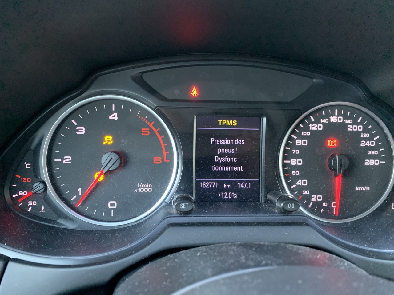

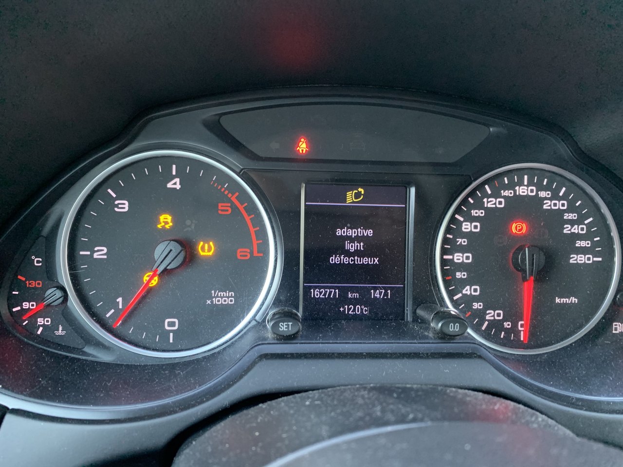

  12. Bonjour à tous, Je suis en galère c’est la premier fois que j’ai autant de défaut, je sais pas s’il y a un rapport mais j’avais un problème de système de fermeture de porte conducteur (module intérieur) que j’ai changé et j’ai enlevé le retro intérieur (chrom) parce qu’un morceau de plastique c’est cassé et que je vais recoller ! depuis j’ai plusieurs codes défaut vdcs je vous joins le rapport si quelqu’un peut m’aider ça serait sympas merci par avance ! Tuesday,11,February,2020,13:41:02:39744 VCDS -- Windows Based VAG/VAS Emulator Running on Windows 8.1 x86 VCDS Version: 17.1.3.0 Data version: 20170220 DS267.3 www.Ross-Tech.com VIN: WAUZZZ8R09A001111 License Plate: Mileage: 162760km-101134mi Repair Order: -------------------------------------------------------------------------------- -------------------------------------------------------------------------------- Chassis Type: 8R (8T0) Scan: 01 03 05 08 09 0E 10 13 14 15 16 17 191B 20 42 46 52 53 55 56 5F 62 6C 6D 72 VIN: WAUZZZ8R09A001111 Mileage: 162760km-101134miles 01-Engine -- Status: Malfunction 0010 03-ABS Brakes -- Status: Malfunction 0010 04-Steering Angle -- Status: OK 0000 05-Acc/Start Auth. -- Status: OK 0000 08-Auto HVAC -- Status: OK 0000 09-Cent. Elect. -- Status: Malfunction 0010 0E-Media Player 1 -- Status: OK 0000 10-Park/Steer Assist -- Status: OK 0000 13-Auto Dist. Reg -- Status: Malfunction 0010 14-Susp. Elect. -- Status: Malfunction 0010 15-Airbags -- Status: Malfunction 0010 16-Steering wheel -- Status: OK 0000 17-Instruments -- Status: Malfunction 0010 19-CAN Gateway -- Status: Malfunction 0010 1B-Active Steering -- Status: Cannot be reached 1100 20-High Beam Assist. -- Status: Cannot be reached 1100 42-Door Elect, Driver -- Status: OK 0000 46-Central Conv. -- Status: Malfunction 0010 52-Door Elect, Pass. -- Status: OK 0000 53-Parking Brake -- Status: OK 0000 55-Headlight Range -- Status: Malfunction 0010 56-Radio -- Status: OK 0000 5F-Information Electr. -- Status: OK 0000 62-Door, Rear Left -- Status: OK 0000 6C-Back-up Cam. -- Status: Malfunction 0010 6D-Trunk Elect. -- Status: Malfunction 0010 72-Door, Rear Right -- Status: OK 0000 ------------------------------------------------------------------------------- Address 01: Engine (J623-CAHA) Labels: 03L-906-022-CAG.clb Part No SW: 03L 906 022 P HW: 03L 906 022 B Component: R4 2,0L EDC H01 2480 Revision: 11H01--- Coding: 01210023180F2618 Shop #: WSC 06335 000 00000 ASAM Dataset: EV_ECM20TDI03L906022P A01005 ROD: EV_ECM20TDI03L906022HN.rod VCID: 326CC18A65B421D12F-8066 2 Faults Found: 4327 - Function Restriction due to Faults in Other Modules U1113 00 [039] - - Not Confirmed - Tested Since Memory Clear Freeze Frame: Fault Status: 00000001 Fault Priority: 6 Fault Frequency: 1 Mileage: 162760 km Date: 2020.02.11 Time: 13:31:19 Engine speed: 979.50 /min Normed load value: 21.6 % Vehicle speed: 0 km/h Coolant temperature: 68 °C Intake air temperature: 34 °C Ambient air pressure: 1010 mbar Voltage terminal 30: 13.040 V Unlearning counter according OBD: 40 Crankshaft speed (RPM): 979.5 /min Vehicle speed: 0.00 km/h ACCI a Des: 0.007 m/s² Acceleration: 0.000 m/s² ACCI st State-Bit 0: 00000011 Cruise Control System (CCS): status-Bit 0: 00000110 ACCI st Brk Err mp-Bit 0: 00110000 4729 - ROD - Unknown Error Code - 00 [039] Not Confirmed - Tested Since Memory Clear Freeze Frame: Fault Status: 00000001 Fault Priority: 6 Fault Frequency: 2 Mileage: 162760 km Date: 2020.02.11 Time: 13:31:19 Engine speed: 978.00 /min Normed load value: 21.2 % Vehicle speed: 0 km/h Coolant temperature: 68 °C Intake air temperature: 34 °C Ambient air pressure: 1010 mbar Voltage terminal 30: 13.020 V Unlearning counter according OBD: 40 Crankshaft speed (RPM): 978.0 /min Vehicle speed: 0.00 km/h Ambient temperature: 28.5 °C Vehicle voltage terminal 30: 13020 mV Bus Diag st Node 0-Bit 0: 00000000 Limitation: accelerator pedal: 0.0 Nm Control Module temperature: 32.5 °C Readiness: 0 0 0 0 1 ------------------------------------------------------------------------------- Address 03: ABS Brakes (J104) Labels: 8R0-907-379-V1.clb Part No SW: 8R0 907 379 C HW: 8R0 907 379 C Component: ESP8 quattro H06 0230 Revision: -------- Serial number: -------------- Coding: 0C7D00 Shop #: WSC 06335 000 00000 VCID: 40889B42D3188341A9-8014 2 Faults Found: 03110 - Active Steering Control Module (J792) 004 - No Signal/Communication Freeze Frame: Fault Status: 01100100 Fault Priority: 6 Fault Frequency: 1 Reset counter: 235 Mileage: 162760 km Time Indication: 0 Date: 2020.02.11 Time: 13:32:03 Freeze Frame: Hex Value: 0x0000 Hex Value: 0x07A2 Hex Value: 0x000C Hex Value: 0x8596 Hex Value: 0x00FF 03159 - TPMS Functionality in ESP 000 - - Freeze Frame: Fault Status: 01100100 Fault Priority: 6 Fault Frequency: 1 Reset counter: 235 Mileage: 162760 km Time Indication: 0 Date: 2020.02.11 Time: 13:32:03 ------------------------------------------------------------------------------- Address 05: Acc/Start Auth. (J393) Labels: 8K0-907-064-05.clb Part No SW: 8K0 907 064 AQ HW: 8K0 907 064 AQ Component: BCM2 1.1 H71 0143 Revision: 00002001 Coding: 070500 Shop #: WSC 06335 000 00000 VCID: 7F0AD8BEEE663CB990-802A Subsystem 1 - Part No SW: 8K0 905 852 D HW: 8K0 905 852 D Component: ELVAUDIB8 H36 0041 Serial number: 0208000043708013 No fault code found. ------------------------------------------------------------------------------- Address 08: Auto HVAC (J255) Labels: Redir Fail! Part No SW: 8T1 820 043 AC HW: 8T1 820 043 AC Component: KLIMA 3 ZONEN H06 0140 Revision: C1000000 Serial number: 0111.08.081648 Coding: 34110000 Shop #: WSC 06335 000 00000 VCID: 72EC018AAD3461D1EF-8026 No fault code found. ------------------------------------------------------------------------------- Address 09: Cent. Elect. (J519) Labels: 8K0-907-063.clb Part No SW: 8K0 907 063 D HW: 8K0 907 063 D Component: BCM1 1.0 H22 0253 Revision: 05022001 Serial number: 00000000205614 Coding: 260050914074AF311E01000300001D0D0F9C874800010141000000 Shop #: WSC 06335 000 00000 VCID: 3068CB8263B813C159-8064 Subsystem 1 - Part No SW: 8R1 955 119 A HW: 8R1 955 119 Labels: 1KX-955-119.CLB Component: WWS416 080729 H10 0041 Serial number: 90243014080623015040 Coding: 01DD13 Subsystem 2 - Part No SW: 8K0 955 559 HW: 8K0 955 559 Labels: 8K0-955-559.CLB Component: RLS H04 0003 Serial number: 10223722 Coding: 024D25 Subsystem 3 - Part No SW: 8K0 941 531 AA HW: 8K0 941 531 AA Component: E1 - LDS H07 0080 Serial number: 00000000001208080191 2 Faults Found: 03110 - Active Steering Control Module (J792) 004 - No Signal/Communication Freeze Frame: Fault Status: 01100100 Fault Priority: 6 Fault Frequency: 1 Reset counter: 235 Mileage: 162760 km Time Indication: 0 Date: 2020.02.11 Time: 13:31:00 03395 - Control Module for High Beam Assistant 004 - No Signal/Communication Freeze Frame: Fault Status: 01100100 Fault Priority: 6 Fault Frequency: 1 Reset counter: 235 Mileage: 162760 km Time Indication: 0 Date: 2020.02.11 Time: 13:31:00 ------------------------------------------------------------------------------- Address 0E: Media Player 1 (R41) Labels: 4E0-910-111.lbl Part No SW: 4E0 910 110 L HW: 4E0 035 110 A Component: CDC-MP3-Pana H47 0050 Revision: 00000011 VCID: 214E3EC63852AA49C6-8074 No fault code found. ------------------------------------------------------------------------------- Address 10: Park/Steer Assist (J446) Labels: 8K0-919-475.clb Part No SW: 8K0 919 475 E HW: 8K0 919 475 A Component: PARKHILFE 8K H06 0020 Revision: 11001001 Serial number: 52830822006212 Coding: 300005 Shop #: WSC 06335 000 00000 VCID: 3B72ECAEBAFEE099FC-806E No fault code found. ------------------------------------------------------------------------------- Address 13: Auto Dist. Reg (J428) Labels: Redir Fail! Part No SW: 8R0 907 561 HW: 8R0 907 561 Component: ACC2 H01 0020 Serial number: 00000000000000 Coding: 00EEF0 Shop #: WSC 06342 128 43194 VCID: 76E43D9AC15C7DF1C3-8022 3 Faults Found: 03110 - Active Steering Control Module (J792) 004 - No Signal/Communication Freeze Frame: Fault Status: 01100100 Fault Priority: 6 Fault Frequency: 1 Reset counter: 235 Mileage: 162760 km Time Indication: 0 Date: 2020.02.11 Time: 13:31:18 Freeze Frame: Temperature: 32.0°C Voltage: 13.18 V Bin. Bits: 01000 Hex Value: 0x044F Hex Value: 0x0022 Speed: -3.6 km/h Lateral Accel.: 0.00 m/s^2 01314 - Engine Control Module 013 - Check DTC Memory Freeze Frame: Fault Status: 01100100 Fault Priority: 6 Fault Frequency: 1 Reset counter: 235 Mileage: 162760 km Time Indication: 0 Date: 2020.02.11 Time: 13:31:18 01316 - ABS Control Module 013 - Check DTC Memory Freeze Frame: Fault Status: 01101101 Fault Priority: 6 Fault Frequency: 3 Reset counter: 235 Mileage: 162760 km Time Indication: 0 Date: 2020.02.11 Time: 13:31:18 Freeze Frame: Temperature: 32.0°C Voltage: 13.18 V Bin. Bits: 01000 Hex Value: 0x044B Hex Value: 0x0015 Speed: -3.6 km/h Lateral Accel.: 0.00 m/s^2 ------------------------------------------------------------------------------- Address 14: Susp. Elect. (J250) Labels: None Part No SW: 8R0 907 364 A HW: 8K0 907 364 Component: DAEMPFUNGS-SG H08 0051 Revision: 00000000 Serial number: 23040800270001 Coding: 070181 Shop #: WSC 03654 128 89852 VCID: 3878F3A28BC8CB8111-806C 1 Fault Found: 03110 - Active Steering Control Module (J792) 004 - No Signal/Communication Freeze Frame: Fault Status: 01100100 Fault Priority: 6 Fault Frequency: 1 Reset counter: 235 Mileage: 162760 km Time Indication: 0 Date: 2020.02.11 Time: 13:31:19 Freeze Frame: Bin. Bits: 00000000 00000000 Bin. Bits: 00000000 00000001 ------------------------------------------------------------------------------- Address 15: Airbags (J234) Labels: 8R0-959-655.clb Part No SW: 8R0 959 655 B HW: 8R0 959 655 B Component: AirbagVW-AU10 H02 0310 Serial number: 003E8D020K7O Coding: 30343131313030303030554A304C38523053 Shop #: WSC 06335 000 00000 ASAM Dataset: EV_AirbaAU10SMEAU416 001001 ROD: EV_AirbaAU10SMEAU416.rod VCID: 4382944ECA0E9859B4-8016 Crash sensor for side airbag: driver side: Serial number: 6334MSME3753027FF Crash sensor for side airbag: front passenger side: Serial number: 6344MSME3E551063B Crash sensor for side airbag: rear: driver side: Serial number: 6352QSME1302160E4 Crash sensor for side airbag: rear: passenger side: Serial number: 6362QSME670032286 Crash sensor for front airbag: driver side: Serial number: 63732SME1B08103AX Crash sensor for front airbag: front passenger side: Serial number: 63832SME03012B06N 1 Fault Found: 12660736 - Steering Effort Control Module U0130 00 [009] - No Communications Confirmed - Tested Since Memory Clear Freeze Frame: Fault Status: 00000001 Fault Priority: 6 Fault Frequency: 1 Reset counter: 235 Mileage: 162760 km Date: 2020.02.11 Time: 13:31:20 ------------------------------------------------------------------------------- Address 16: Steering wheel (J527) Labels: 8K0-953-568.clb Part No SW: 8K0 953 568 G HW: 8K0 953 568 G Component: Lenks.Modul H13 0013 Revision: -------- Serial number: 90319HGT00039 Coding: 00001F Shop #: WSC 06335 000 00000 VCID: 3E74E5BAA9ECF5B1DB-806A Component: E221 - MFL H02 0003 No fault code found. ------------------------------------------------------------------------------- Address 17: Instruments (J285) Labels: 8R0-920-xxx-17.clb Part No SW: 8R0 920 930 J HW: 8R0 920 930 J Component: KOMBIINSTR. H07 0224 Revision: 00000000 Serial number: 9EW14GT88 Coding: 0F0422003F000008000000 Shop #: WSC 06335 000 00000 VCID: 3B72ECAEBAFEE099FC-806E 1 Fault Found: 03110 - Active Steering Control Module (J792) 004 - No Signal/Communication Freeze Frame: Fault Status: 01100100 Fault Priority: 6 Fault Frequency: 1 Reset counter: 235 Mileage: 162760 km Time Indication: 0 Date: 2020.02.11 Time: 13:31:20 ------------------------------------------------------------------------------- Address 19: CAN Gateway (J533) Labels: 8T0-907-468.clb Part No SW: 8T0 907 468 L HW: 8T0 907 468 L Component: GW-BEM 5CAN-M H10 0092 Revision: FB402044 Serial number: 4400F087268364 Coding: 000303 Shop #: WSC 06335 000 00000 VCID: 4A9CB96AE524491177-801E Subsystem 1 - Part No SW: 8R0 915 181 A HW: 8R0 915 181 A Component: J367-BDM H07 0180 Serial number: 00000000008900445516 2 Faults Found: 03110 - Active Steering Control Module (J792) 004 - No Signal/Communication Freeze Frame: Fault Status: 01100100 Fault Priority: 2 Fault Frequency: 1 Reset counter: 235 Mileage: 162760 km Time Indication: 0 Date: 2020.02.11 Time: 13:31:20 03395 - Control Module for High Beam Assistant 004 - No Signal/Communication Freeze Frame: Fault Status: 01100100 Fault Priority: 2 Fault Frequency: 1 Reset counter: 235 Mileage: 162760 km Time Indication: 0 Date: 2020.02.11 Time: 13:31:20 ------------------------------------------------------------------------------- Address 1B: Active Steering Cannot be reached ------------------------------------------------------------------------------- Address 20: High Beam Assist. Cannot be reached ------------------------------------------------------------------------------- Address 42: Door Elect, Driver (J386) Labels: 8K0-959-793.clb Part No SW: 8K0 959 793 D HW: 8K0 959 793 D Component: TSG FA H11 0250 Revision: Serial number: 0000007522195 Coding: 011D12205000440004 Shop #: WSC 06335 000 00000 VCID: 418E9E46D8128A49A6-8014 No fault code found. ------------------------------------------------------------------------------- Address 46: Central Conv. (J393) Labels: 8K0-907-064-46.clb Part No SW: 8K0 907 064 AQ HW: 8K0 907 064 AQ Component: BCM2 1.1 H71 0143 Revision: 00002001 Serial number: 0113328772 Coding: 013A0E20203934D5052005 Shop #: WSC 06342 000 00000 VCID: 7F0AD8BEEE663CB990-802A Subsystem 1 - Part No: 8K0 951 177 Component: DWA-Sensor H02 0040 Subsystem 2 - Part No: 1K0 951 605 C Component: LIN BACKUP HO H03 1301 Subsystem 3 - Part No SW: 8R0 959 591 HW: 8R0 959 591 Component: J245EE16SKB10 H01 0180 Serial number: 0123456789ABCDEFGHIJ Subsystem 4 - Part No SW: 8R0 959 591 HW: 8R0 959 591 Component: J394EE16SKB10 H01 0180 Serial number: 0123456789ABCDEFGHIJ 1 Fault Found: 00218 - Humidity Sensor (G355) 004 - No Signal/Communication Freeze Frame: Fault Status: 01100100 Fault Priority: 2 Fault Frequency: 1 Reset counter: 235 Mileage: 162760 km Time Indication: 0 Date: 2020.02.11 Time: 13:31:23 ------------------------------------------------------------------------------- Address 52: Door Elect, Pass. (J387) Labels: 8K0-959-792.clb Part No SW: 8K0 959 792 D HW: 8K0 959 792 D Component: TSG BF H11 0250 Revision: Serial number: 0000007523204 Coding: 011D12205000440004 Shop #: WSC 06335 000 00000 VCID: 40889B42D3188341A9-8014 No fault code found. ------------------------------------------------------------------------------- Address 53: Parking Brake (J540) Labels: 8K0-907-801-V1.clb Part No SW: 8K0 907 801 E HW: 8K0 907 801 E Component: EPB Audi B8 H05 0060 Revision: 00000003 Serial number: 10000000080362 Shop #: WSC 00000 000 00000 VCID: 316ECE8668B21AC956-8064 No fault code found. ------------------------------------------------------------------------------- Address 55: Headlight Range Labels: 8T0-907-357.clb Part No SW: 8H0 907 357 A HW: 8H0 907 357 Component: AFS 1 H01 0020 Revision: 00000001 Serial number: Coding: 0000022 Shop #: WSC 06334 000 00000 VCID: 3068CB82A3B813C159-8064 Subsystem 1 - Part No: 7L6 941 329 A Component: AFS-Modul links H07 0004 Subsystem 2 - Part No: 7L6 941 329 A Component: AFS-Modul rechtsH07 0004 1 Fault Found: 03110 - Active Steering Control Module (J792) 004 - No Signal/Communication - MIL ON Freeze Frame: Fault Status: 11100100 Fault Priority: 2 Fault Frequency: 1 Reset counter: 40 Mileage: 162760 km Time Indication: 0 Date: 2020.02.11 Time: 13:31:19 ------------------------------------------------------------------------------- Address 56: Radio (R) Labels: Redir Fail! Part No SW: 4F0 035 056 K HW: 4F0 035 056 Component: Radio U STD H43 0074 Revision: AB001007 Serial number: 342HR087507620 Coding: 010003020100000001 Shop #: WSC 06335 000 00000 VCID: 285823E25B685B0181-807C No fault code found. ------------------------------------------------------------------------------- Address 5F: Information Electr. (J794) Labels: 4E0-035-6xx-5F.clb Part No SW: 8T1 035 666 M HW: 8T1 035 666 Component: H-BN-EU H50 0187 Revision: -------- Serial number: 321HT087528451 Coding: 010100060005A9EF25000F1E000000030001 Shop #: WSC 21202 136 83930 VCID: 44809752C7009F618D-8010 Subsystem 1 - Part No: 8R0 060 884 GA Component: EUR 2019 2802 Subsystem 2 - Part No SW: 4F0 919 604 HW: 4F0 919 604 Component: DU7 High H43 0306 Serial number: 9356FR081004586 Subsystem 3 - Part No SW: 8T0 919 609 G HW: 8T0 919 609 G Component: E0380 Bedient H08 0100 Serial number: 00000000128383 No fault code found. ------------------------------------------------------------------------------- Address 62: Door, Rear Left (J388) Labels: 4F0-959-795.clb Part No SW: 4F0 959 795 M HW: 8K0 959 795 B Component: TSG HL H10 0251 Revision: Serial number: 0000007510955 Coding: 010C12204000240004 Shop #: WSC 06335 000 00000 VCID: 4382944EC20E9859B4-8016 No fault code found. ------------------------------------------------------------------------------- Address 6C: Back-up Cam. Labels: 8T0-907-441.clb Part No SW: 8R0 907 441 HW: 4L0 907 441 A Component: J772__Rearview 0070 Revision: --H12--- Serial number: 525PA8-J84A090 Coding: 1021010 Shop #: WSC 06325 000 00000 VCID: 73E2048E122E68D9E4-8026 1 Fault Found: 03110 - Active Steering Control Module (J792) 004 - No Signal/Communication Freeze Frame: Fault Status: 01100100 Fault Priority: 6 Fault Frequency: 2 Reset counter: 235 Mileage: 162760 km Time Indication: 0 Date: 2020.02.11 Time: 13:31:19 Freeze Frame: Term 15 On Reverse OFF Count: 3 ------------------------------------------------------------------------------- Address 6D: Trunk Elect. (J605) Labels: Redir Fail! Part No SW: 8R0 827 851 A HW: 8R0 827 851 Component: J605 Master H24 0290 Revision: -------- Serial number: 8R0827851 VCID: 3A7CE9AAB5C4D991E7-806E Subsystem 1 - Part No SW: 8R0 827 852 A HW: 8R0 827 852 Component: J756 Slave H24 0290 Serial number: 8R0827852 1 Fault Found: 02242 - Rear Lid Lock Button in Luggage Compartment (E406) 008 - Implausible Signal Freeze Frame: Fault Status: 01101000 Fault Priority: 3 Fault Frequency: 1 Reset counter: 235 Mileage: 162760 km Time Indication: 0 Date: 2020.02.11 Time: 13:31:19 ------------------------------------------------------------------------------- Address 72: Door, Rear Right (J389) Labels: 4F0-959-795.clb Part No SW: 4F0 959 795 M HW: 8K0 959 795 B Component: TSG HR H10 0251 Revision: Serial number: 0000007512341 Coding: 010C12204000240004 Shop #: WSC 06335 000 00000 VCID: 4382944EC20E9859B4-8016 No fault code found. End-------------------------(Elapsed Time: 04:41)-------------------------- -------------------------------------------------------------------------------- -------------------------------------------------------------------------------- Address 46: DTCs cleared -------------------------------------------------------------------------------- -------------------------------------------------------------------------------- Address 15: DTCs cleared -------------------------------------------------------------------------------- -------------------------------------------------------------------------------- Address 15: DTCs cleared
