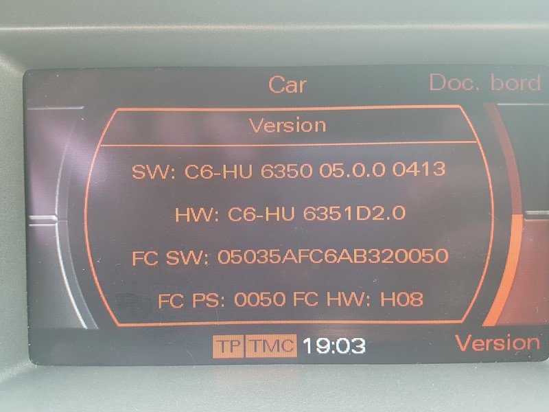

passer le cd 2 j'aimerais bcp ,il ne prend meme pas le cd 1 :ripeer: slt max 37 ,sur le net ,sur un site anglais et oui ce sont des copies puisque je n'arrive pas a les avoir auprès de deux concessionnaires audi . ou as tu été pour te les procurer et seront ils compatible avec ma version du MMI ? merci d'avance pour tes reponses ;-) -

bonjour a tous ,je suis tout nouveau possesseur d'une a6/C6 2005 3.2 fsi avec un système MMI 2 g que j'essaye de mettre a jour sans y parvenir. pour tout avouer ,je ne comprend rien a cet écran :mur: je ne suis même pas sur que la procédure décrite dans le forum ( avec 3 cd ) soit faisable dans mon cas car a force de lire les tutos et differents sujets ,je me perds dans les versions. lorsque j’insère le premier cd ,a la lecture des metainfo après quelques secondes l’écran du MMI me marque que le lecteur est défectueux alors qu'avec des cd audio je n'ai pas de soucis je vous mets donc en photos les captures d’écran de mon MMI en espérant que vous pourrez m'eclairer. merci d'avance pour mon système qui ne demande qu'a mieux vivre sa vie :zoumzoumzeng: ps : pour info les cd ont été récupérés car après avoir sollicité deux concessionnaires audi ,un m'a répondu qu'il ne vendait pas les cd et l'autre m'a répondu qu'il fallait que je passe les voir pour qu'ils me fassent cette mise a jour ( moyennant grosse finance bien sur ^^ ) -
