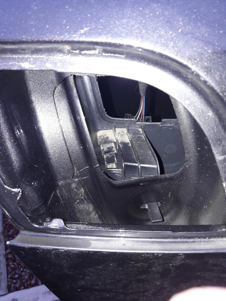

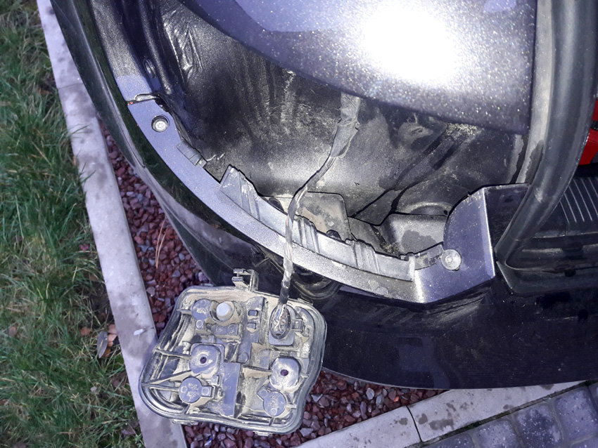

Je reviens donner un peu d'infos J'ai donc déposer les 2 parties du phare, merci pour les infos au passage, et premier constat un des clips de maintient du phare de l'aile était cassé (j'ai fait extrêmement attention en les déboîtant) c'est pas grand chose mais bon... ensuite l'ensemble était vraiment crade j'ai nettoyer le tout au mieux en enlevant la crasse et l'humidité etc, et j'ai également nettoyer les "fiches" qui étaient quand même pas mal oxydés, résultat après test aucun changement la LED clignote toujours... Même chose pour la partie hayon, c’était nettement moins sale mais idem la LED ne s'allume toujours pas... j'aurai au moins essayer Pièces commandée donc plus qu'a attendre -

Pour l'aile je viens de voir comment faire, mais c'est la partie hayon qui est vraiment pas évidente a atteindre et en plus il fait un temps super humide parsemé de fine pluie... et je n'ai pas d'endroit couvert a disposition -

Ok merci pour le visu ca donne quand même quelques infos Je vais déjà essayer ca pour le feu sur l'aile, j’avoue que sur le hayon je ne sais pas trop comment faire ou par ou commencer... Après un petit controle ce matin, tout fonctionne + ou - bien : - Feu stop partie aile fonctionne (pas sur la partie hayon) - Feu de recul fonctionne - Clignottant fonctionne - Led aile clignotte et hayon ne fonctionne plus -
