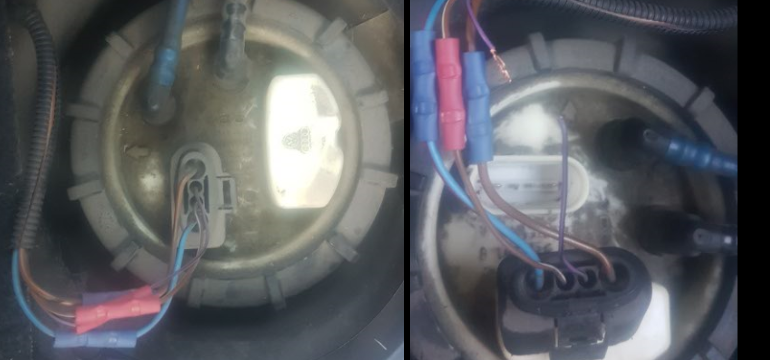

Ben gaine thermo c'est ce qu'il y avait déjà et ca a pas tenue, et c'est sur un seul et mm fil donc à la base il se touche.. -

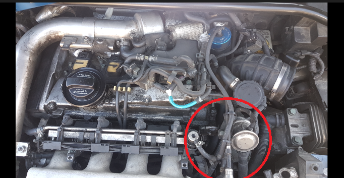

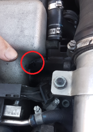

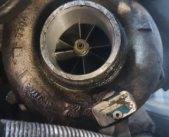

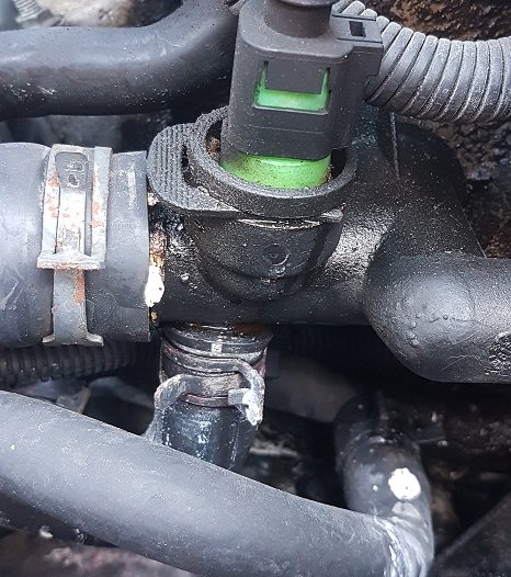

Yop tout le monde ! J'ai enfin pu me pencher sur ma S3 une bonne journée et ya du taff ! J'ai donc commencer par vérifier pour ma fuite d'eau et effectivement ça pisse ici : Donc ça semble bien venir d'ou tu me disais Pascal merci pour l'info ! D’ailleurs je me demandais, je dois changé tout l'ensemble ? Ensuite j'en ai profite pour démonter et vérifier toute les durites du circuit de suralim( je trouvais que ca soufflais et sifflais à l'accélération). Et effectivement y'a de quoi : coupure de la petite durite qui va du collecteur d'admission à la dump valve Durite entre le tube rigide allu et le turbo Durité coupé en 2 au niveaux du collié (une partie est resté collé dessus au démontage) désolé pour la qualité de la photo. On voit sur cette photo le bout de durite resté bloqué, au passage on voit aussi la ref trubo k04 D'ailleur je lui trouve un petit jeu axial, y a t'il une tolérance ou dois-je m'inquiété ? J'ai aussi un soucis sur mon circuit d'air secondaire ( bruit de turbine métalique au premier démarage a froid qui dure 2-3min et ne reviens qu'au prochain démarage à froid) Je voulais savoir si cela pouvais provenir des petites durites qui vont sur la pompe entouré qui sont poreuse ? Enfin j'en ai profité pour nettoyer décrasser et refixer correctement tout ce que je pouvais ! J'ai également resolut mon problème de jauge de pompe qui déconnait en faisant le test de résistance ( trouvé sur le fofo super astuce! ) et ma pompe et palpeur en ressort nickel j'ai ducoup penché sur les fils et je pense qu'il y avait une coupure au faux contact. On peut voir que ça avait déjà été bricolé et du coup j'ai mis un domino. Donc voilà pour les news, je me penche du coup sur l'achat de toutes les durites d'alim et je me demandais s'il existait des kits ? -

Hum merci je vais regarder ça ! J'espère pas un joint de culasse elle consome un peu d'huile aussi.. -
