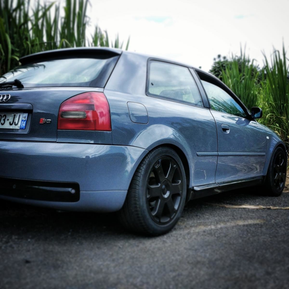

Non ce n'est pas la peinture d'origine audi c'est un nardo grey mais il y a un effet de contraste sur la photo :) et ce sont les jantes d'origine de la s3 mais avec une peinture noir :) !! je mettrais de nouvelles photos sans effet pour bien vous montrer le rendu de la peinture ;) bonne journée a tous ! -

Salut à tous, Nouveau sur le forum, je me présente donc moi c'est polo 26 ans je vie sur l'île de la réunion, je me suis inscrit surtout pour la pertinence des sujets et des tuto super intéressants et les magnifiques prépa ! :) Je ne vais pas étaler ma vie mais juste vous présenter ma petite en cours de restauration !! Audi s3 8l 1.8t 210 année 2000 (moteur APY) La prépa : -Embrayage renforcé sachs avec volant moteur allégé -Echangeur frontal -Echappement (cat-back) Oettinger -Ligne décata -Kit admission K&n -Dump Valve forge -Combiné Bilstein avec ressort court H&R -Elargisseur avant et arriere -Haldex performance -Interieur Cuir RECARO noir Je pense que prochainement une petite reprogrammation sera envisagée =) Couleur Nardo Grey pour la carosserie et noir pour les jantes !! Voilà voilà bon dimanche à tous :)
