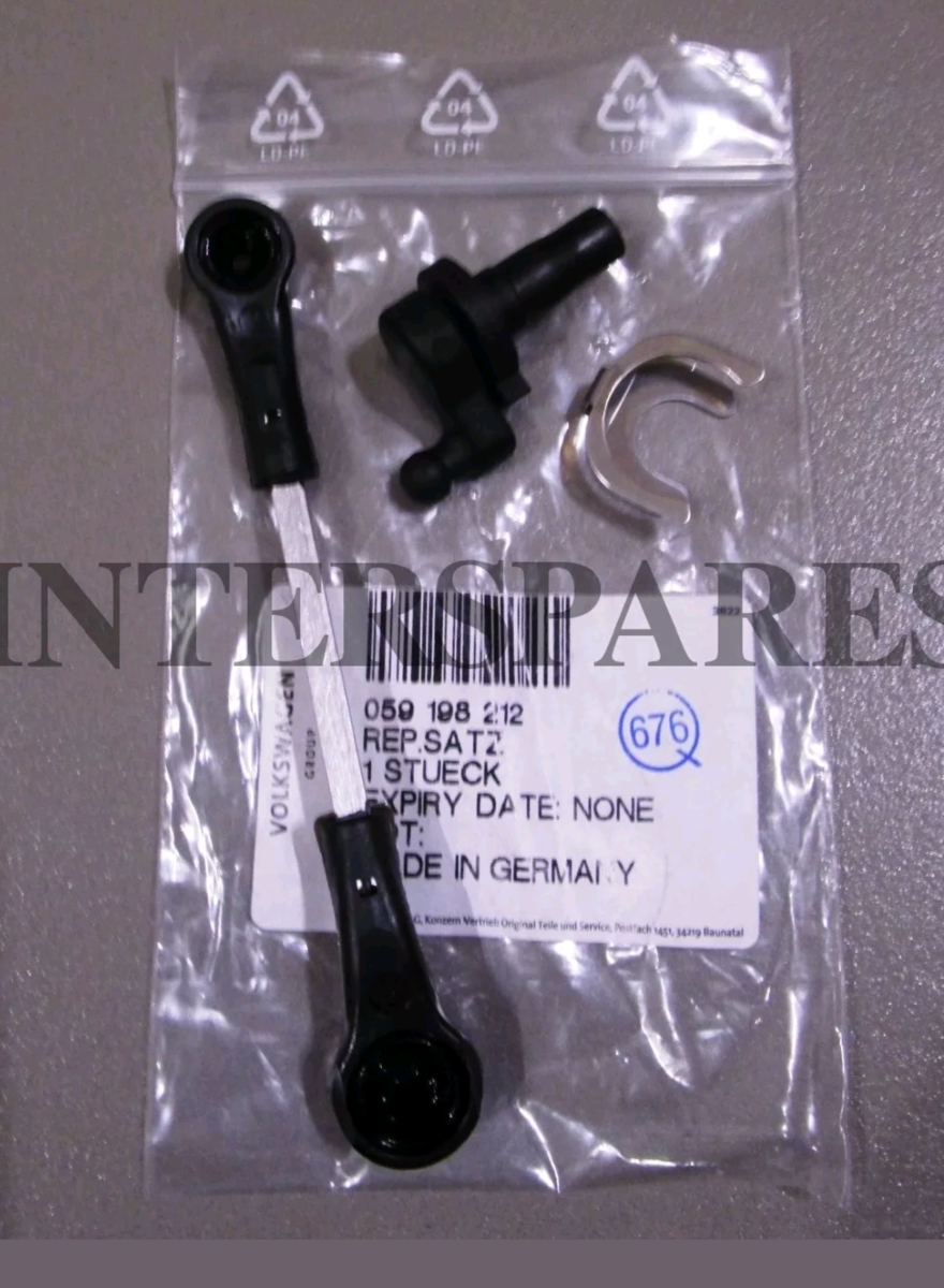

Désolé pour le double post Mais étant donné que je suis après ce fichu problème actuellement, je me demande le vrai problème réellement, car les 2 moteurs sont fonctionnel puisque lors du test de mise de contact et de coupure j'ai bien les 2 biellettes qui sont en mouvement Seulement qu'elle est le bon positionnement des 2 biellettes à l'arrêt ? Ainsi qu'après la mise du contact ? Sachant que sur ma droite face au moteur la biellette sort du clips en bas, elle est pleine d'huile j'ai l'impression qu'elle se déclips à cause de l'huile, côté gauche propre sans huile et sans jeu dans la tige ... -

Bonjour à tous Voilà mon problème comme de nombreux titulaire du 3.0tdi sur ce forum J'ai bien lu tout les tutoriels, seulement maintenant je m'interroge, il y aurait 3 solutions si j'ai bien compris: 1- Je commande un kit de réparation pour biellettes qui me coûte un total de 60 Que voici 2- je commande une petite pièce qui aurait pour but de faire buter pour la biellette pour qu'elle se positionner correctement 95 les 2 3- j'accepte le devis de 1500 de mon garagiste qui me propose de changer mon circuit de tubulure d'admission complet... solution que je ne compte pas choisir ^^ J'espère vraiment trouver la bonne solution assez vite Car le véhicule devait être vendu Sauf que depuis le 1er janvier les erreurs OBD passe en contre visite au contrôle technique donc je suis bloqué. Merci à l'avance de votre aide

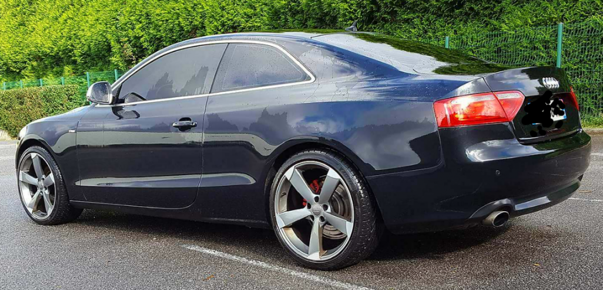

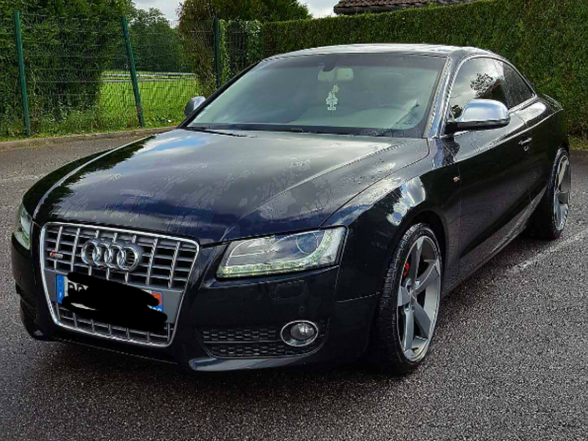

Bonjour à tous Steven, 24ans, papa d'une petite princesse de 3ans, j'habite dans le var depuis 4mois, à Brignoles plus précisément à environ 40km de Toulon. Je vous présente maintenant mon véhicule, Il s'agit d'une A5 3.0Tdi de 2007 donc premier modèle... qui totalise déjà 200.000km Je suis nouveau ici, cela fait très longtemps que je suis le forum mais je n'avais jamais su trouver le moment pour m'y inscrire. Me voilà :) Je vais éditer ensuite avec quelques photos car je suis sur mon portable et j'ai pas l'option ajout de photo. Edit:voici les photos je suis pas sûr de la qualité avec le téléphone désolé
