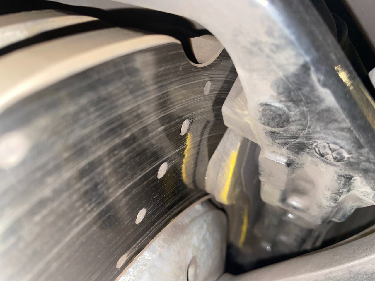

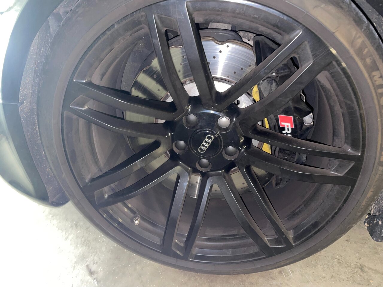

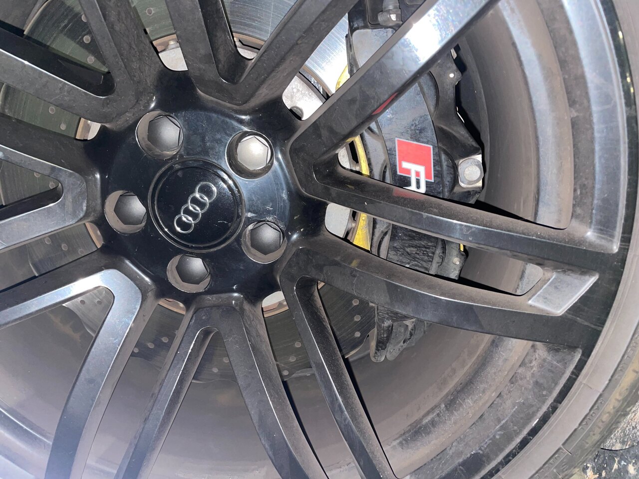

J'ai pu faire beaucoup mieux, du coup je sais pas si ça va aider...J'essaierais de trouver quelqu'un pour m'aider a faire mieux -
Plaquettes avant et arrière RS5
DjOke31 a répondu à un(e) sujet de la-salamandre dans S5 / RS5 B8 - (2007 à 2016)
Salut @steve_sp78, ok je ferais une photo merci.. Pour les plaquettes arrière le mécano a monté celles que j'avais acheté sans problème, celles la : https://www.oscaro.com/jeu-de-4-plaquettes-de-frein-blue-print-adv184278-12390658-402-p#/?vid=31750 C'est au niveau des plaquettes Avant que je sèche...J'avais acheté 4 plaquettes par roue comme tu dis, celles là : https://www.oscaro.com/jeu-de-4-plaquettes-de-frein-bosch-0-986-494-216-3156295-402-p#/?vid=31750 Le mécano m'avait aussi dit 4 plaquettes , une fois tout démonté sur ma RS5, finalement, elles étaient trop petite et selon lui, le montage se fait du coup avec 2 grandes plaquettes par roue et pas 4..Il m'a parlé d'une histoire de phase 2 pour ces disques.. Je suis perplexe là les plaquettes AV j'avais bien les 4 Bosh par roue mais il en faut 2 Grandes par roue, c'est un truc de fou je dois avouer, et étant en fauteuil roulant impossible pour moi de tomber une roue pour voir les référence étrier ou autre.. Dès que je peux je vais faire une photo au mieux possible des étriers -
Bonjour à tous et à toutes, j'ai lu un peu tous les posts et sauf erreur de ma part je n'ai pas trouvé la réponse que je cherche.. Je possède une RS5 de 2014, je dois changer mes plaquettes de freins qui sont archi cramées, j'ai donc commandé ce jeu correspondant à mes plaques d'immatriculation et a mes codes sur l'étiquette du carnet d'entretien à savoir 2ED (plaquettes arrière) qui ont bien correspondues donc là aucun soucis et 1LM (plaquettes avant) qui sont les suivantes (et le problème) : https://www.oscaro.com/jeu-de-4-plaquettes-de-frein-bosch-0-986-494-216-3156295-402-p#/?vid=31750 Je suis donc allé chez le garagiste et il m'a indiqué après avoir démonté la roue et l'étrier que les plaquettes ne correspondait pas, qu'il ne fallait pas 4 plaquettes par roue de cette taille (comme indiqué plus haut sur ce post) mais 2 grandes plaquettes par roue...Il m'a parlé d'une histoire de phase 2.. Je vous avoue que la je suis perdu car ou que je cherche, je ne trouve avec mes références QUE des plaquette de la taille des Bosh que j'ai acheté chez Oscaro.. Une idéé svp ? Quelqu'un a changé ses plaquettes Avant sans avoir a en mettre 4 "petites" mais 2 "grandes" ? En vous remerciant les ami(e)s et en espérant avoir été assez clair dans ma demande d'aide <3 -
