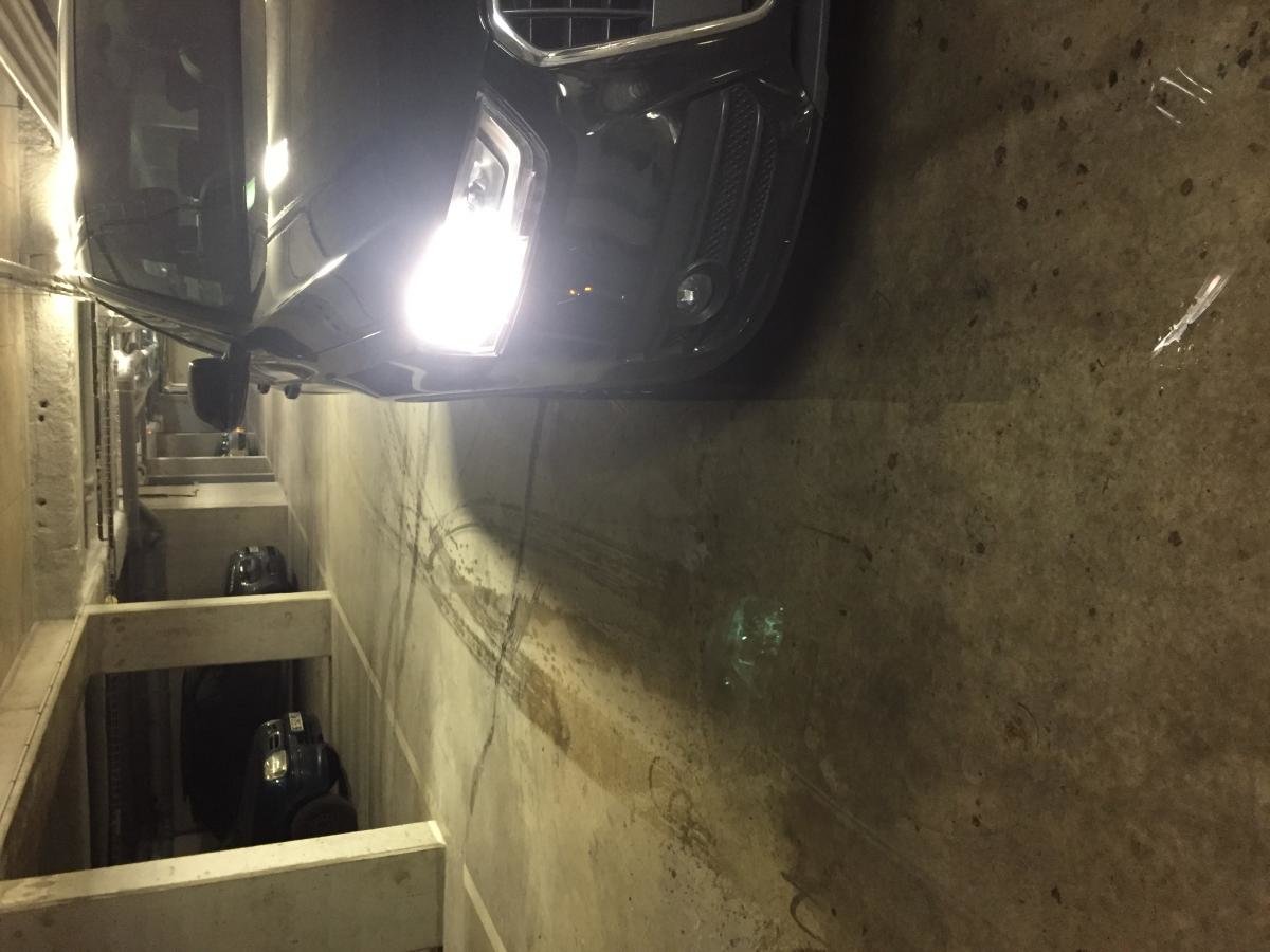

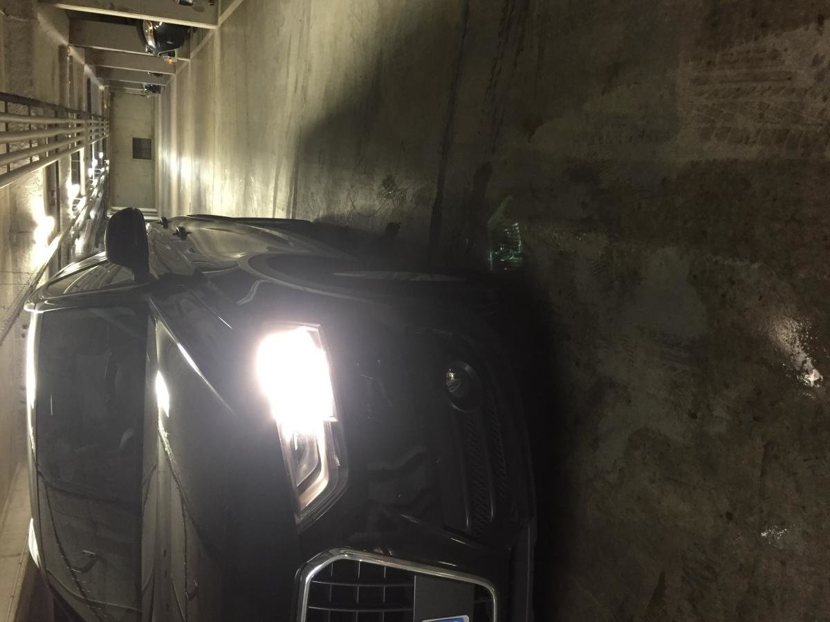

  2. Salut à tous, j'ai pu réussir à changer les ampoules halogènes de ma Audi. Effectivement il est préférable de démonter le phare. C'est d'ailleurs tout simple. Il y a 3 vis torx, dont une que j'ai préférer laisser ( la vis No 18 ). On enlève gentillement les connecteurs et ensuite le phare. On enlève le connecteur sur l'ampoule et il n'y a plus qu'à enlever l'ampoule délicatement et la remplacer par une H7 de votre choix. Pour ma part j'ai posé des Philips White vision effect Xenon, pas beaucoup de différence avec celle d'origine. J'espère réussir à poster des photos pour avoir votre avis. Peut être que plus tard je poserais des LED en plug and play une fois que mes Philips auront lâchés. Merci encore pour vos messages et n'hésitez pas à me contacter pour ceux qui voudraient plus d'infos sur le démontage des optiques. En fait sur la 2eme photo c'est le feux d'origine et la 3eme photo c'est l'effet Philips White Effect Xenon, je dois avouer que sur les photos ce n'est pas le même rendu qu'en réalité c'est un peu mieux.
