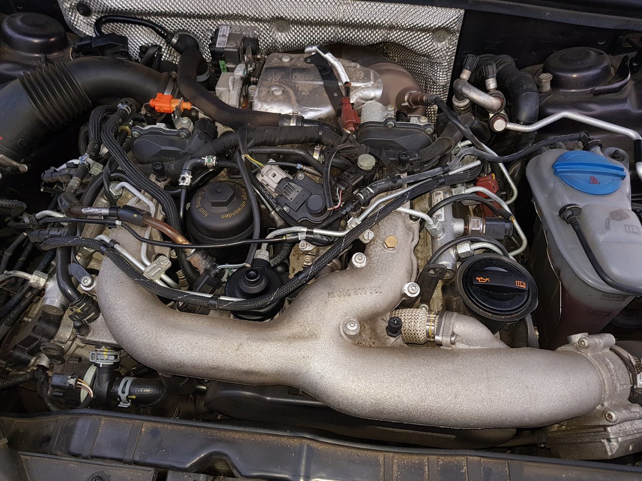

ok super merci vous auriez une ref de jauge manuelle? je viens d'appeler un garage qui fait audi... il a bien une jauge sur son ordi qui sort avec mon véhicule mais, me dit il, en "grisé",..il ne sait donc pas si cela ira... il m'explique que je puit de jauge est pour faire la vidange par aspiration, mais quand meme, une jauge doit bien entrer dans ce trou.. au pire je crame 15 euros pour rien
bonjour je vais prochainement m'attaquer a la vidange de mon A5 2.7 V6 de 2011 j ai lu beaucoup de choses sur la possibilité de mettre une jauge manuelle, j ai beau cherche je ne vois pas l'emplacement dans le moteur. pourriez vous m'aider? du coup si pas de jauge manuelle vous faites comment pour etre sur du bon niveau? merci
