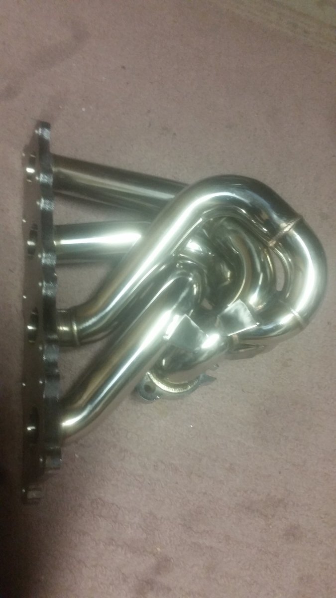

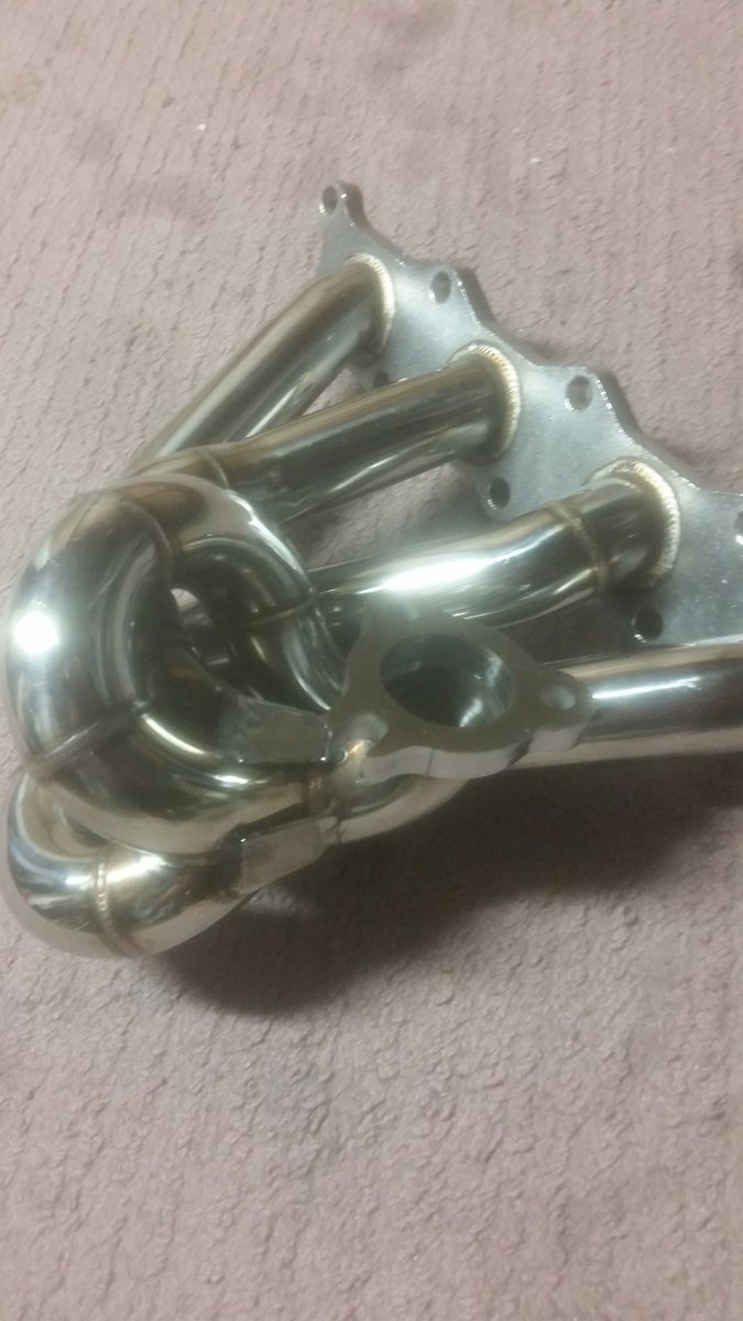

Je viens de recevoir le fameux collecteur et je suis agréablement surprit (4 renfort tôle et plein de soudure de maintien) Quelques photo pour juger la qualité. Bref très belle conception pour ma par et pour 180e fdp compris très bon rapport qualité/prix. J’espère que ça va tenir. photo photo photo photo photo photo -

et pour le collecteur les flasques font 10 mm en inox 304l aussi et je crois que les emplacements des soudures ont été déplacé pour pas que ça pète. Bref je croise les doigts. -

Merci de m’accueillir parmit vous. toplads, oui c'est vrai 280 ch c'est beaucoup, j'ai vu ton topic tu a fais la total. Donc du coup je pense pas atteindre 280 ch c'est sur. Pour le collecteur il est renforcé c'est pas le spaghetti de base c'est la version amélioré qui est sortie y a 2 mois, avec des renforts, des soudures de maintient et ça a plusieurs endroits bref j'ai pas d'autre photo, mais de l'autre coté du collecteur il y la aussi un autre renfort. En plus sur la photo les soudures sont magnifiques et c'est du tube de 2 mm d'épaisseur en inox 304l (d'après l'annonce). Et la soudure c'est mon métier donc si il faut refaire des passes de soudure pour renforcé. Bref un soir j'ai craker je l'est commandé, de toute façons il arrive donc je vais faire avec et prier. -
