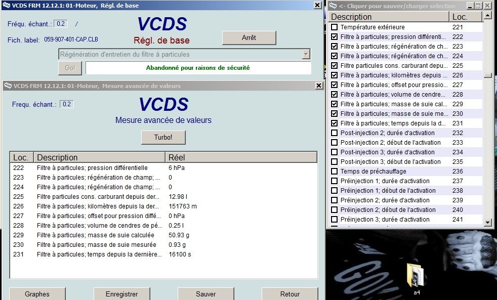

  3. bonjour, j apporte mon expérience de ce jour mon problème est réglé j espère pour du définitif j ai fais la manip mais sans succès je décide de rouler en poussant au max les tours minute (3000t/min au max en mode dégradée) je fais environ une centaine de km je branche le vcds reset les défauts et tente un régénération forcée fonctionne toujours pas je retente une deuxième fois la régénération , elle ne se fait pas mais par contre mon voyant préchauffage ne clignote plus je décide aussitôt de faire un petit décrassage en poussant les rapports jusqua 4500t min de peur que ce défaut revienne je reprends les mesures volume de cendre de petrole 0.0l masse de suie calculée 2.75 g masse de suie mesurée 4.88g temps depuis la dernière régénération 1672 s enfin la voiture a retrouvé ses 190cv
  4. bonjour a tous je possède une a4 2.7 tdi de 2009 avec 220 000 km au compteur et depuis quelques jours j ai le voyant préchauffage qui s est mis a clignoter (mode dégradé) suite a un essaie pour lancer une régénération forcée avec vcds d ailleurs que je n ais jamais réussi a réalisé et qui m a crée ce défaut j ai essayé d effacer les codes erreurs mais revient dans la seconde qui suit quand j interroge le calculateur 2 défauts ;5188 filtre a particules charge en suie trop élevée P2463 00 (167) 5189 filtre a particules banc 1 dysfonctionnement P2002 00 (039) je suis preneur de tous vos conseils et je vous en remercie par avance j ai essayé de rouler 20 minutes entre 2500 et 3000 tours min pour lancer une régénération mais ca semble ne plus fonctionné pour preuve voir fichier ci joint sur les différentes mesure sur le fap je suis tombé sur une manip que je n ai pas encore essayé voir fichier manip ci joint en attente d une aide manip.txt
