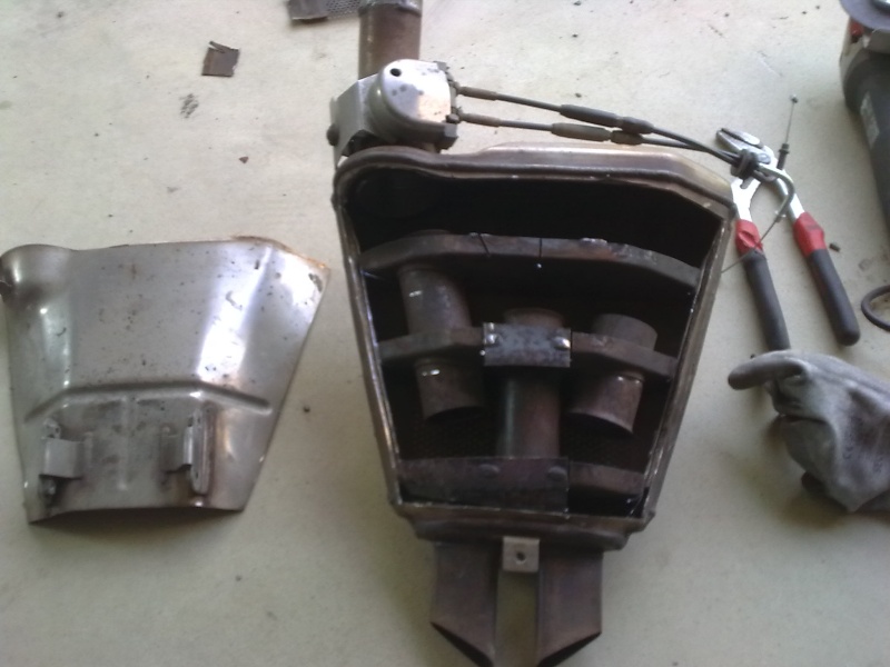

  6. Bonsoir. Voila l'idée: Je possède une A6, un 4.2 V8 de 2004 et je trouve le son de l'échappement vraiment trop discret. J'envisage de vider les silencieux, de remplacer le contenu par un tube inox percé et de l'entourer le laine de roche. J'ai déjà réaliser l'intervention sur le pot d'origine de ma bécane (un zx6r) :moto: , le résultat est très appréciable et n'entraîne pour moi aucun changement sur le comportement. Le son au ralenti reste discret et se prononce au delà des 6000trs/min. Selon vous, est ce que le résultat amélioreras la sonorité comme le zx6r? Et est ce que le véhicule sera toujours aussi efficace (trou à l'accélération, reprise moins franche...)? Je joins les photos de la modif apportée sur ma meule pour avoir une idée du projet. Des remarques? Pour ou contre? Merci
