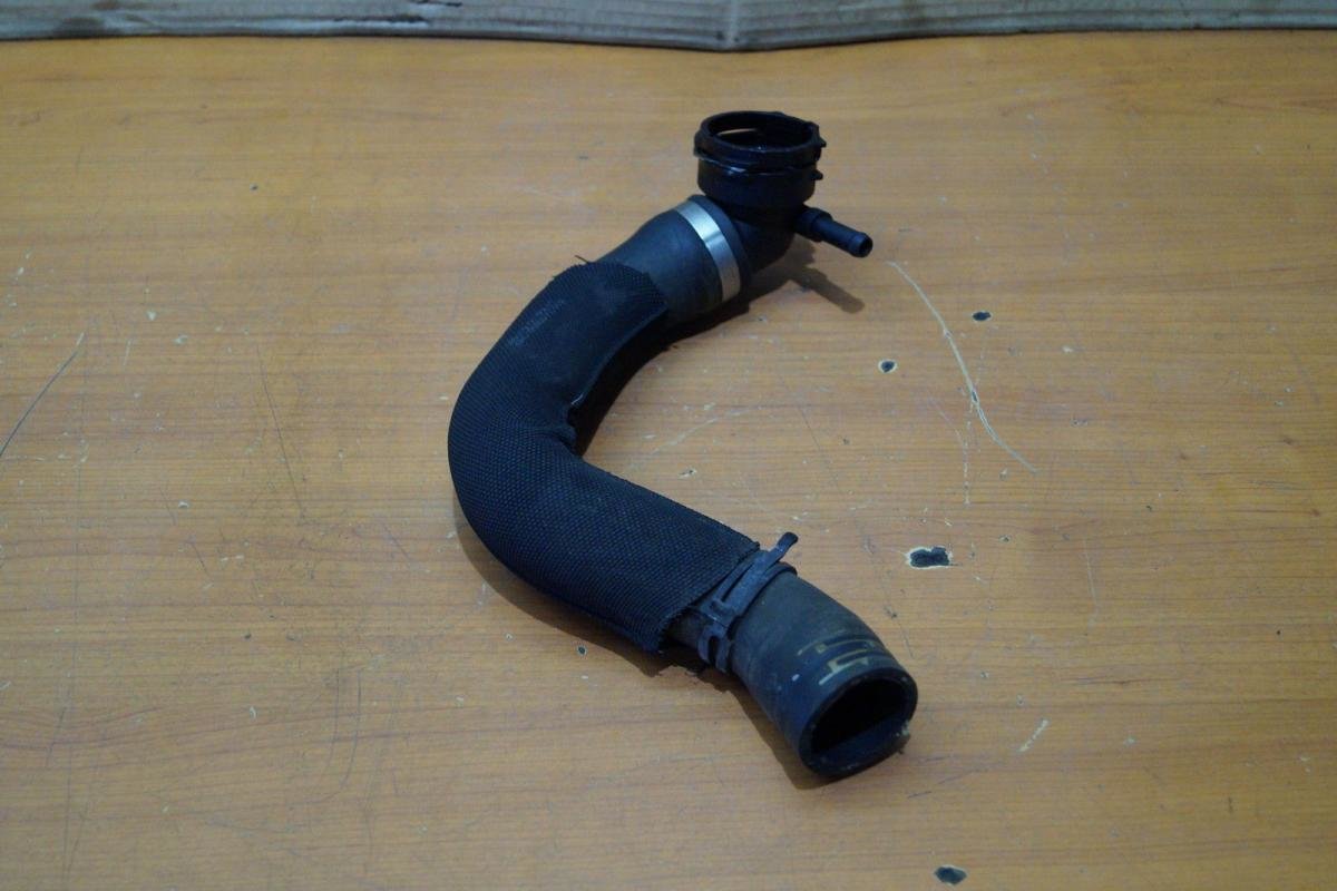

Merci pour toutes les infos! J'ai attaqué hier le démontage et c'est une galère... Démontage du pare choc---OK Démontage des phares-----OK Démontage du radiateur---- Pas OK...... Un manchon pvc se trouvant sur la durite de refroidissement qui arrive au radiateur a cassé lors de ma tentative de démontage... Non je le jure j'ai pas tiré comme un malade! Je ne suis pas parvenu à sortir le radiateur pour autant. Il reste dans une seconde durite dans le bas droit du radiateur que je ne parviens pas à désaccoupler. Je n'ai pas trouvé de tuto expliquant le remplacement de la courroie accessoire identique à mon véhicule. J'y vais donc au feeling mais je galère... -
