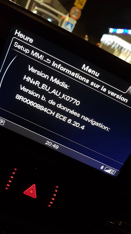

  5. Hello Proprio d'un MMI 3GP avec un firmware qui date et qui bug un peut sur certaines fonctionnalités de ce que j'ai compris ( comme le Bluetooth RSAP) j'aimerai faire la mise à jour k900 et peut être la map aussi tant qu'a faire ... J'ai le pack BOSE j'ai vu que vous en parliez un peut plus haut, ça peut posé soucis pour la mise à jour du firmware ? Tout les liens ne sont plus valide, quelqu'un pourrais m'envoyer le firmware en message privé ? Merci d'avance pour votre aide vous êtes au top !
  6. Bonjour, nouveau ici j'ai tenté en vain d'ajouté audi connect .... d'abord avec le tuto wifi mais 2 problème : j'ai reçu un routeur v3. ... ça ne fonctionne qu'avec le v1 non ? et le firmware openwrt du lien n est plus dispo .. J'ai vu que vous parlez beaucoup du Bluetooth RSAP ! Personnellement la connexion en mode "téléphone de voiture " n'a jamais fonctionné sur ma voiture (Samsung GALAXY s7 et j'ai aussi testé avec un S9+) ... ça me met " echec " par contre le monde main libre et écoute audio pas de soucis ... j'ai un firmware de MMI qui date un peut j'ai cru lire que la version "K900 " je crois pourrais résoudre le soucis du bluetooth RSAP ? Parmi vous quelqu'un peut il me confirmer que le RSAP fonctionne en précisant son véhicule son MMI et que on peut effectivement partager la connexion internet du téléphone, pour la donner à Google earth et audi connect (surtout sur une voiture qui ne possède pas de base ses options, car je n'ai pas l'emplacement carte sim) Je suis allé chez audi qui eux mon dit que le buetooth rsap etait seulement pour les téléphone audi à mettre dans l'accoudoir .... ? ce n'est pas ce que j'ai lu sur le forum .. J'ai donc ensuite voulu testé avec le tuto via prise AMI mais le MMI ne detecte pas la carte réseau TRENDNET .... quelqu'un aurait il une idée ? je pense que ça viens peut être de mon câble AMI/USB mais il lis pourtant bien les cléf usb et charge le tel ( rien à voir peut être) ? J'ai bien sur fait le test sur pc et l'adaptateur trendnet fonctionne, mais une fois sur la prise AMI il ne s'allume tout simplement pas ... (les voyant qui montrent l’activité réseau sur le routeur et sur l'adaptateur ne s'allument pas ) et on vois bien que le MMI ne le détecte pas " Not connected " Si quelqu'un peut m'aider et également me confirmer que le tuto wifi est infaisable avec un routeur MR3020 V3 ? ... je suis aussi preneur d'un lien pour acheter un routeur v1 et d'un nouveau lien ver le firmware Openwrt ... Voilà je remercie par avance grandement les personnes qui aurons quelques minutes à m’accorder !
  7. Bonjour, nouveau ici j'ai tenté en vain d'ajouté audi connect .... d'abord avec le tuto wifi mais 2 problème : j'ai reçu un routeur v3. ... ça ne fonctionne qu'avec le v1 non ? et le firmware openwrt du lien n est plus dispo .. J'ai donc ensuite voulu testé avec le tuto via prise AMI mais le MMI ne detecte pas la carte réseau TRENDNET .... quelqu'un aurait il une idée ? je pense que ça viens peut être de mon câble AMI/USB mais il lis pourtant bien les cléf usb et charge le tel ( rien à voir peut être) ? J'ai bien sur fait le test sur pc et l'adaptateur trendnet fonctionne, mais une fois sur la prise AMI il ne s'allume tout simplement pas ... (les voyant qui montrent l'activitée réseau sur le routeur et sur l'adaptateur ne s'allument pas ) et on vois bien que le MMI ne le détecte pas " Not connected " Si quelqu'un peut m'aider et également me confirmé que le tuto wifi est infaisable avec un routeur MR3020 V3 ? ... je suis aussi preneur d'un lien pour acheter un routeur v1 et d'un nouveau lien ver le firmware Openwrt ... Voilà je remercie par avance grandement les personnes qui aurons quelques minutes à m’accorder !
