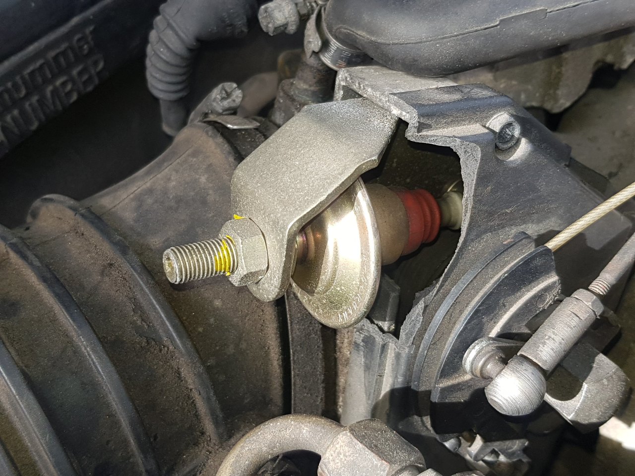

  1. Bonsoir Uruk, Photos prises ce jour. Sur la dernière photo mon fils en appuyant fait un peu avancer le câble. Le scotch papier ne sert qu'à empêcher le câble de sortir du logement en U qui le guide. Sur la première photo on peut voir que le câble devrait sans doute joindre le trou du gros "soufflet" placé à droite. Je pense que c'est là qu'il manque une pièce et que ça influe sur le ralenti. La deuxième photo montre une pièce qui a été cassée. Je ne pense pas qu'elle l'était avant de passer au dernier garage. Merci pour celui qui pourra m'indiquer les pièces manquantes en bout de câble. Avec une photo ce serait bien. Chez Audi à Pamiers, ils n'ont pas pu m'aider......
  2. Photos prises ce jour. Sur la première; mon fils en appuyant fait un peu avancer le câble. Le scotch papier ne sert qu'à empêcher le câble de sortir du logement en U qui le guide. Sur la seconde photo on peut voir que le câble devrait sans doute joindre le trou du gros "soufflet" placé à droite. Je pense que c'est là qu'il manque une pièce et que ça influe sur le ralenti. La troisième photo montre une pièce qui a été cassée. Je ne pense pas qu'elle l'était avant de passer au dernier garage. Merci pour celui qui pourra m'indiquer les pièces manquantes en bout de câble. Avec une photo ce serait bien. Chez Audi à Pamiers, ils n'ont pas pu m'aider......
  3. Bonsoir Franck, Merci pour ta réponse rapide. Je viens de regarder sur le site concerné mais la référence indiquée est différente de la référence qui m'a été donnée par la concession Audi de Pamiers. Eux indique 4D1 721 555 E. , abandonnée le 01/07/2014 sans remplacement. Boite de moteur AHC et AKH. Une autre info donnée est : 077 198 327, kit de réparation dispositif de réglage. N° de pièce d'origine supprimé le 01/11/2013, remplacement possible voir information complémentaire. Je prends une photo demain de la zone concernée afin d'être plus précis dans ma demande. En tous cas, merci beaucoup. Bonne semaine. Bien amicalement. Thierry
  4. Bonsoir à tous, La S8 D2 de 1997, essence boite manuelle, a passé le CTRL technique sans défaut signalé début janvier 2023, mais le garagiste qui m'a changé le débitmètre et module de puissance puis une durite percée, m'a sans doute perdu des pièces au niveau de l'extrémité du câble d'accélérateur. La voiture a un ralenti instable, monte un peu dans les tours entre deux changements de vitesse, toujours moins de 2000 trs et au point mort elle a tendance à monter vers 1800 trs. Il faut que je joue de l'embrayage pour la ramener sous 1000 trs. Je ne parviens pas à obtenir une photo de cette fin de câble accélérateur pour voir ce qui peut manquer. Pour le moment je constate qu'il y a une fin de câble qui se balade seul dans une sorte de U et qui en sort facilement. L'un de vous peut-il m'aider à trouver les pièces qui peuvent manquer ? Par une photo par exemple. S'il le faut je vais essayer de prendre en photo cet endroit pour être plus explicite. Avec mes remerciements. Thierry
