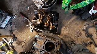

  14. Voilà les pistons
  15. Oula tu a louper des étapes, Alors j'ai refait un autre moteur qui avait 140000km o démontage j'ai refait segment coussinet de bielle coussinet de vilebrequin tous les joints spy la courroie pompe à eau pompe à huile La voiture n'est pas reprogrammer justement et pour l'état sai juste kel es sale je précise bien J'ai reçu la vagcom se week-end endroit je vais voir se kil remonte J'ai vu une durite un peu coupé j'attends d'avoir un manomètre de pression de turbo pour voir
