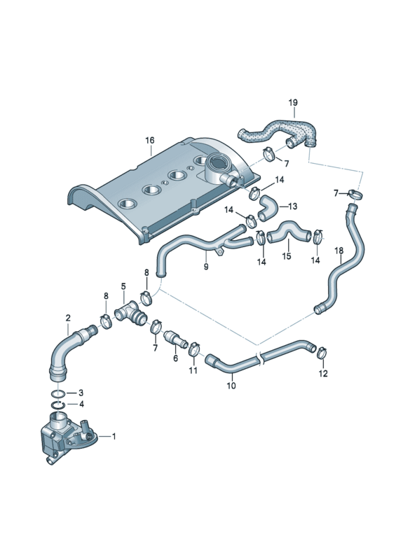

besoin aide durite reniflard d'huile
RegDu69 a répondu à un(e) sujet de patrick33000 dans S3 8L - (1999 à 2003)
Bonjour Patrick33000, Pour moi ta durite 1 c'est le repaire 18 de l'image ci-dessous. La référence pour les moteurs AMK et BAM c'est 06A 103 213 AK mais elle n'est plus vendu par Audi. Du coup j'ai le même problème que toi elle a cassé mais je l'ai changé par un morceau de durite et des manchons en attendant de la trouver. J'espère que ça répond à ta question. -

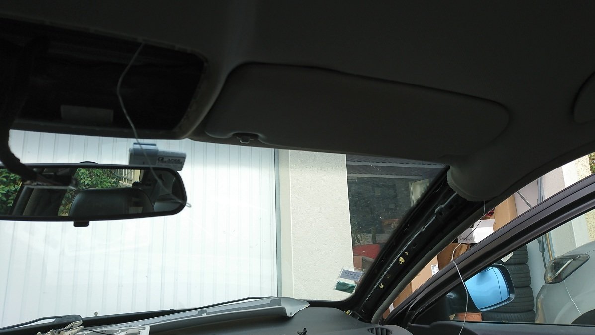

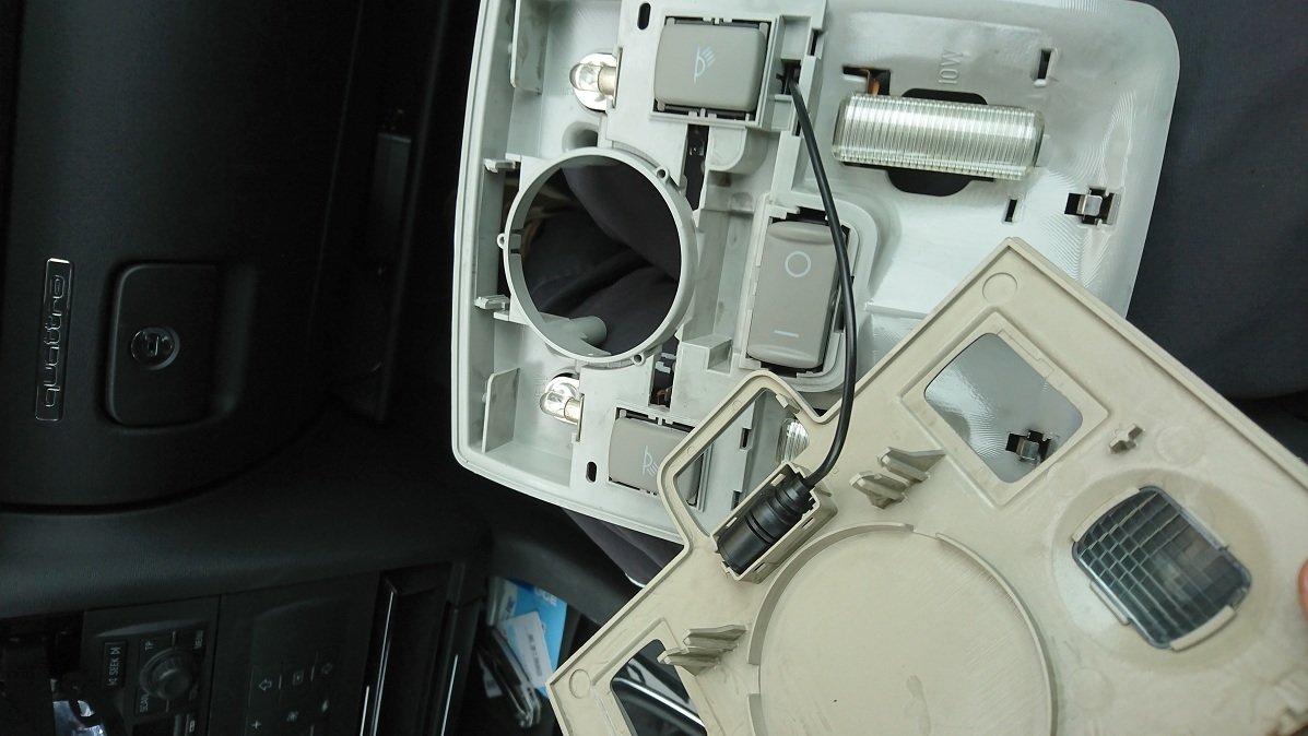

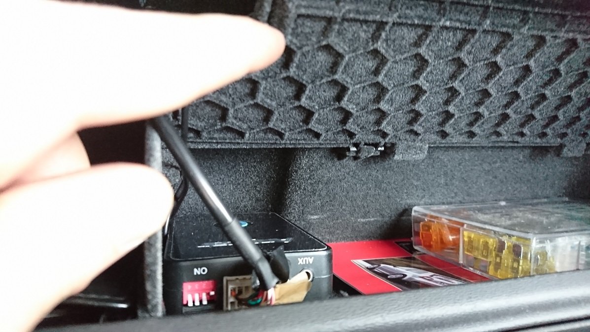

Salut tout le monde, je reviens sur ce topic pour compléter mon installation avec des photos. J'ai enfin eu le temps de faire ce que je voulais, et je suis vraiment satisfait du bluetooth, pas de câbles qui trainent et son de bonne qualité (indispensable car équipé du Bose). J'ai donc installé mon boitier Bluetooth dans la boite à gants après l'avoir connecté à l'autoradio à la place du chargeur cd. Pas de problème car pas besoin de me connecter par câble. Seule difficulté c'est que j'avais le micro qui trainait au milieu de l'habitacle. Impossible de laisser comme ça, trop moche!! :ripeer: J'ai vu dans la bible :marcelpoire: qu'il y avait un emplacement prévu à la base dans le plafonnier, j'ai décidé donc d'intégrer le micro. Ci-dessous des petites photos de mon installation, j'en suis plutôt satisfait, seul bémol c'est le micro, qui n'est peut être pas d'assez bonne qualité (micro fournit avec le kit bluetooth) donc quand je roule un peu vite il y a pas mal de bruit de fond... enfin bon pour l'instant ça fera l'affaire!! :race: Voila, en plus j'ai eu un peu de chance le micro s’intègre nickel dans son emplacement d'origine. :roi: Si vous avez des questions n’hésitez pas. Merci en tout cas a tous ceux qui participent à ces topics ça m'a bien aidé. -
