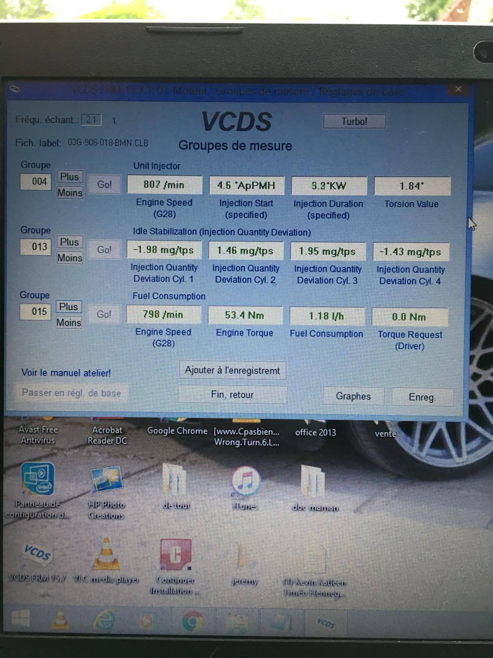

  1. Bonjour à tous, Je voulais avoir votre avis concernant le relevé que j'ai fais sur mon A3 170 TDI. Symptômes : La voiture fume vraiment noir lors des accélérations Démarrage difficile à Froid (5 sec sur le démarreur) Lors des démarrages en 1er, vitesse stable a 2000 tr, généralement dans les bouchons, la voiture donne des saccades. (pas tout le temps) La voiture donnait l'impression de tourner sur 3 pattes, mais depuis le recalage de la distrib, elle ne l'a plus fait. Si vous avez des idées, je suis preneur. Merci d'avance.
  2. Merci de ta réponse :) D'accord je vais essayer la manipulation et je vous tiendrai au courant de l'évolution. J'ai mis en pièce jointe une photo du vag avec les groupes 4 / 13 / 15. Que pensez vous de des valeurs injecteurs ?
  3. Bonjour à tous, Je suis nouveau sur le forum et je viens vers vous car je rencontre exactement les mêmes problèmes que Mehdi, sur mon A3 170 Quattro. Demarrage difficile à froid ( 4/5 secondes ) Odeur désagréable a l'échappement. Fumée au ralenti A certain démarrage, instabilité à bas régime (comme des ratés) ou de temps à autres, clauqement du moteur. (rare) Voiture qui fume (gris / noir) à chaque accélération. J'ai passé le Vag sur le groupe 4 et le torse value me donne 1.84. Sur le groupe 15, j'ai une valeur de 1.18 l/h sur la 3em case (fuel consumption). Cette valeur me parait énorme d’après ce que j'ai lu sur la discussion. Avez-vous des conseils à me donner avant que je m'attaque à la manip de réglage de AAC ? pas trop de risques de le faire sois-même ? Merci d'avance, Valentin.
