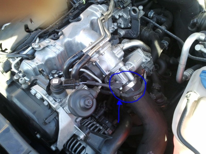

  2. Probleme 1 = collecteur d'admission / 370 eur environ la piece chez audi. avec mo 700eur. Sent from my iPhone using Tapatalk
  3. Supp tout les defauts pour voir si ca reviens ou pas Sent from my iPhone using Tapatalk
  4. http://m.mister-auto.be/fr/boitier-papillon/audi-a4-8k2-2-0-tdi-143ch_v23301_g158.html Sent from my iPhone using Tapatalk
  5. Alors une fois tu la demonte nettoyai vanne egr aussi comme ca aucun prb tes tranquile ;) Sent from my iPhone using Tapatalk
  6. Tu dois prendre "vdo' mais avant d'acheter fait un diagnostique quand meme Sent from my iPhone using Tapatalk
  7. Bruit cest normal. Ya un clapet dedans. Mais tu ne touche pas le moteur. Tu controle juste le clapet si ca fonctionne ou pas. Sent from my iPhone using Tapatalk
  8. Sent from my iPhone using Tapatalk
  9. Oui il est lien avec le fap. Sent from my iPhone using Tapatalk
  10. Tu peux demonte boitier papillion et vanne egr puis nettoyai. Moi je faisais la meme chose et les voyant disparu. ( je ne parle pas bien fr :) ) Sent from my iPhone using Tapatalk
  11. Si voyant bobine qui clignotait meme temps ces voyant qui s'affichent %99,99 cest le boitier papillion hs. Sent from my iPhone using Tapatalk
