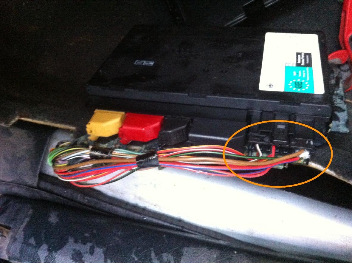

  3. Bonjour bonjour !! Mon A6 a pris l'eau durant de longs mois avant que je me décide à déboucher l'évacuation sous la plaque porte-batterie. Un beau jour (pluvieux), en verrouillant (avec la clé dans la serrure), 3 des 4 vitres sont descendues sans possibilité de les remonter... Je dégarnis la moquette avant gauche je sors le boitier confort gorgé d'eau et je vois quelques fils cassés net au gros bornier - (j'essaie de sauver le boitier mais non, tout est trop oxydé. J'en achète un sur Ebay) - MAINTENANT je ne sais pas où ressouder mes fils cassés. Je cherche donc une photo nette et détaillée de cette prise correctement câblée. (entourée orange sur la photo) Amis Audistes ! Pouvez vous me fournir ce précieux renseignement de "quoi-va-où" ? Merci d'avance et merci d'avoir lu cet appel.
