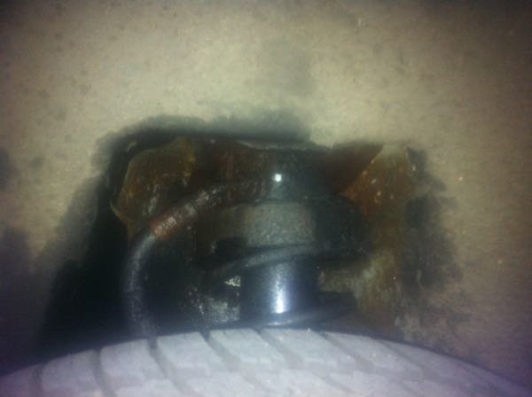

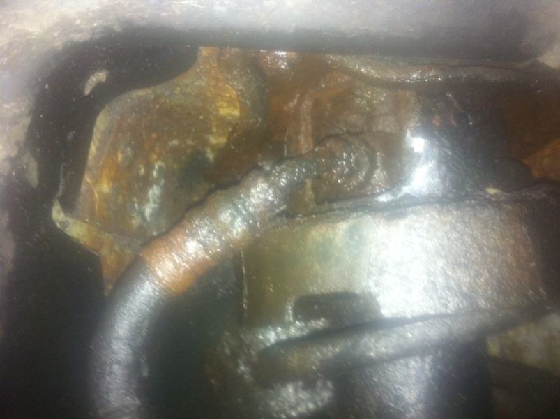

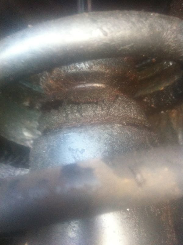

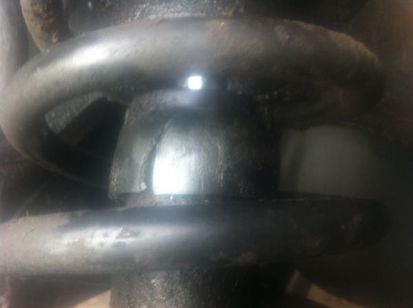

Je viens de démonter la roue pour y voir plus clair, et il ne semble pas que la durite soit en cause. Merci pour ces infos. Par contre, il y a un gros trou (voir photos) sur la piece en plastique qui est sur le haut de l amortisseur: Et une petite fente: De plus, le "bas" de l'amortisseur a l air en mauvais état. Si vous avez des conseils sur quoi faire, je serais vraiment ravi. Car comme je le disais sur mon premier message, je suis à bruxelles et doit aller le plus rapidement possible a paris (au plus tard mercredi matin) et j aimerais y aller en voiture. Merci pour tout -

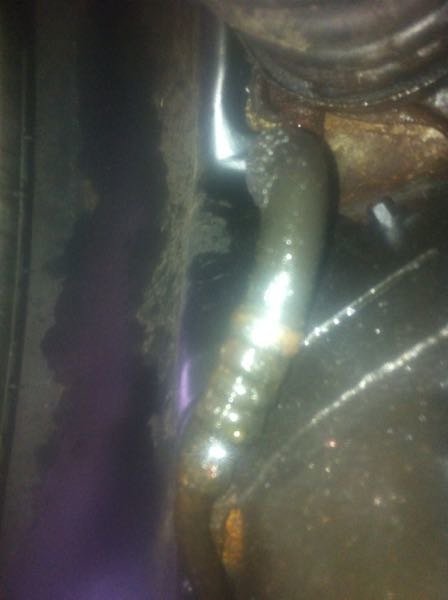

Merci beaucoup pour cette réponse. Je ne sais pas si il y a un correcteur d assiete. C'est una A6 avant C4 - 2,6 essence 150 ch si cela peut te renseigner. Avec une petite image. En tout cas, la fuite est au niveau de la roue arrière droite. Et j ai pris quelques photos. Si quelque un a une idée, je serais vraiment ravi. Et je me demande aussi si c est peut être l amortisseur. voila quelques images et l autre coté qui semble sans probe (roue arrière gauche): Merci pour vos réponse. -
Bonjour, Je viens d acheter une Audi A6 C4, essence 2,6 V6 il y a quelques jours. Et lors du premier voyage (Berlin - Bruxelles), la direction assisté a commencer a être dur. Je viens de voir que le liquide hydraulique était très en dessous de la normale. Je suis aller acheter 1 Litre d huile (verte) et ai rempli le reservoir. La direction assisté c'est remis en marche sans problème, mais le liquide hydraulique c'est malheureusement vidé (au niveau de la roue arrière droite) en quelques minutes. Donc la fuite est très importante. Je dois aller à Paris lundi (ou au plus tard mardi) et je suis a Bruxelles. Est ce envisageable de faire le trajet Paris Bruxelles comme ca, puis de faire les réparations à Paris? Avez vous une idée du problème qu il peut y avoir, et pensez vous que ce soit possible de réparer rapidement?. Et si vous avez des conseils de garagiste Audi à Bruxelles. Je serais aussi preneur. Merci beaucoup. Michel
