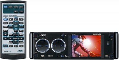

bonjour je ne pense pas que le systeme bose differe enormement que ce soit une a3 a4 ou autre si tu as la possibilité de demonter ton ar d'origine prend une photo de l'etiquette ou se trouve le schema de son branchement et je t'expliquerai quoi faire avec quel cable je t'explique en gros comment j'ai proceder deja il faut un ar avec trois sorties rca av/ar et sub ce qui est le cas du jvc donc ça c'est bon ensuite tu as une broche qui arrive sur l'ar d'origine et qui est l'equivalent des entrées rca de ton jvc le seul probleme c'est que les fils arrivent directement sur l'ar par l'intermediaire de cette broche il suffit donc de reperer quel fil correspond a quel hp et de leurs souder des fiches rca pour ma part la masse de tout les hp etait relier ensemble mais on peut les separer il y a une sorte de cosse a 5cm dans le faisceau qu'il faut retirer pour les recuperer individuellement il faut aussi reperer le fil qui active les amplis a distance la c'est plus simple il n'y en a qu'un autre chose et c'est pour ça que j'aimerai voir l'etiquette de branchement de ton ar certains systemes sont amplifiés avant arriere et sub(ce qui etait mon cas) d'autres ne sont amplifiés que pour l'arriere et le sub les sorties avant etant des sorties hp normales bref envoi la photo de cette fameuse etiquette mais de toute façon il est possible de remplacer ton ar derniere chose si tu n'es pas adepte du fer a souder trouve un monteur autoradio/alarme et en lui glissant un petit billet ça ne lui posera aucun probleme de te monter ton ar
