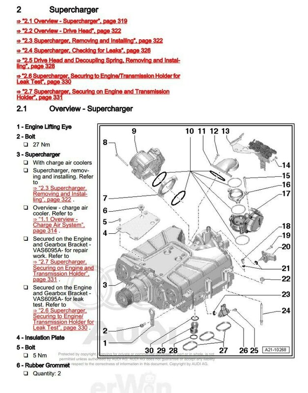

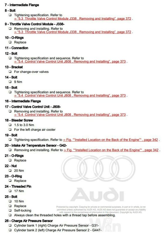

calorstat hs plus de doutes... quelqu'un saurais ou trouver le couple de serrage du compresseur sur la pipe d'admission ? -

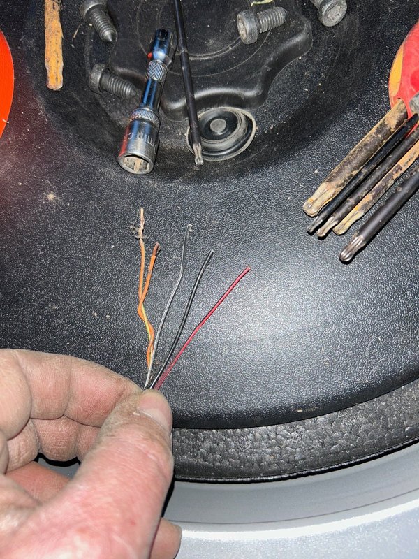

ça y est l'attelage est posé en version origine , en deux temps ... 1ere partie , la mécanique , j'ai pas fait de photo ... apres avoir tout analysé il ne me restait donc que 5 fils a connecter en épissure sur le faisceau d'origine , comme cela est fait d'origine -

bon voila démontage complet et récupération de tout ce que j'ai pus récupérer.... a par trois petit fil non identifié pour le moment, tout est repéré ... -
comme ce n'est pas indiqué dans le titre, je suis en train de démonter un attelage origine rétractable pour le poser sur mon allroad, et je m’aperçois que le faisceau de celui ci est "noyé" dans celui de l'auto, il y as des connexions un peu partout , deux boitiers dont celui qui permet de déverrouiller le crocher... afin de comprendre ce que je fait et pouvoir recâbler mon auto comme a l'origine j'ai besoin des schémas elec d'origine. si vous savez ou je peux les récupérer je vous serait reconnaissant !
