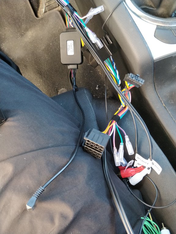

https://www.amazon.fr/Pioneer-DEH-MVH-adaptateur-autoradio/dp/B0133GC6RM/ref=sr_1_fkmr0_1?s=automotive&ie=UTF8&qid=1529512160&sr=1-1-fkmr0&keywords=Connecteur+Autoradio+Pioneer+MVH+2300 Je remarque qu'il me faudrait surement un raccordement de ce style -
Bien le bonjour a tous, Je me suis décidé enfin a changer mon autoradio, Audi Navigation J'ai commencé un poste Pionner, une façade double din et une cage, un cable pour l'antenne + un fakra pour les commandes au volant. Mais je galere royalement avec le câblage un âme charitable peut me donner un coup de main? Merci bien Ci-joint les photos d'où j'en suis
