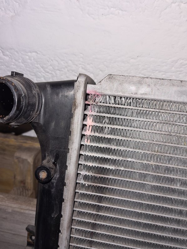

  10. Merci pour ta réponse rassurante Le seul souci niveau ldr que je rencontre en ce moment est une fuite radiateur. Merci le G12 rose grace a qui la fuite est visible Du coup je change radiateur bouchon vase d expansion et sonde déclenchement ventilo dans le doute lol Effectivement a part ça aucun souci la voiture démarre au car de tour aucune fumée blanche ou autre et niveau comportement ras.
  11. bonjour a tous je me posait une petite question et je n ai pas trouvé de sujet qui y répond réellement je possède une A3 2L tdi 140 DE 2004 qui apparement est connu pour ses défaut de culasse poreuse ou fissurées la mienne totalise a ce jour 242000 km et rien a part un radiateur de percé en ce moment dont j attend la livraison ma question est: si elle s avère etre poreuse ou fissurée aurait elle deja eu des soucis de ldr? car je me dit vu son kilometrage elle a des heures de vol titine pour les connaisseur voici mon numero de culasse qui logiquement est censé etre concerné si j ai bien compris 03G 103 308 A V400 d avance je vous remerçie de vos réponse
