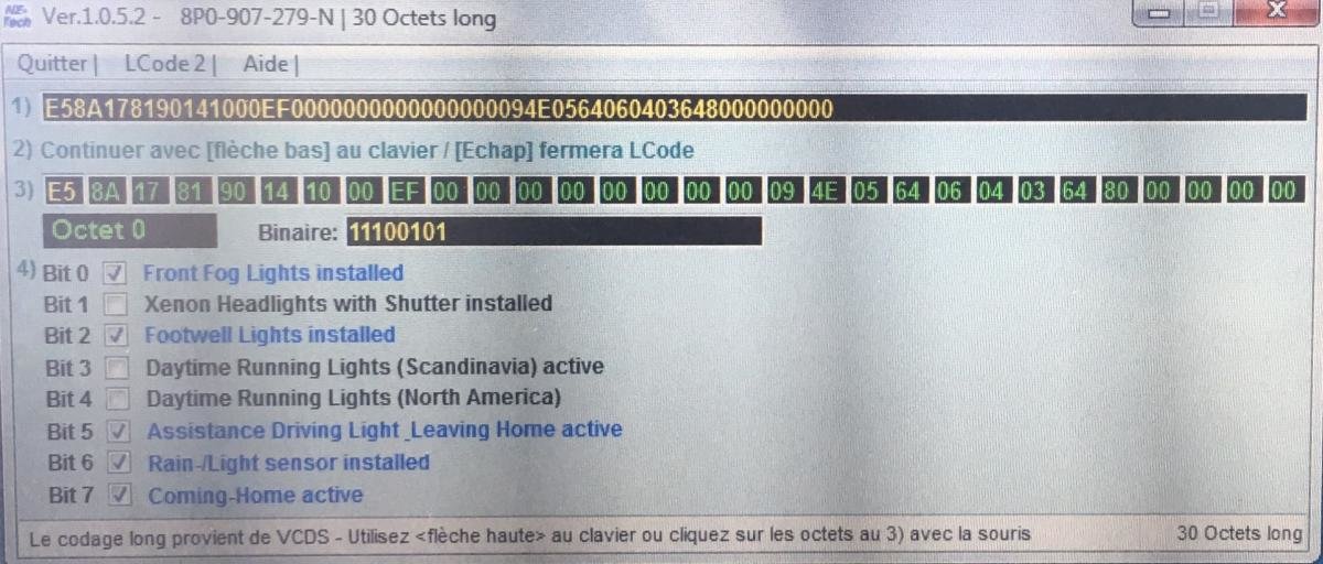

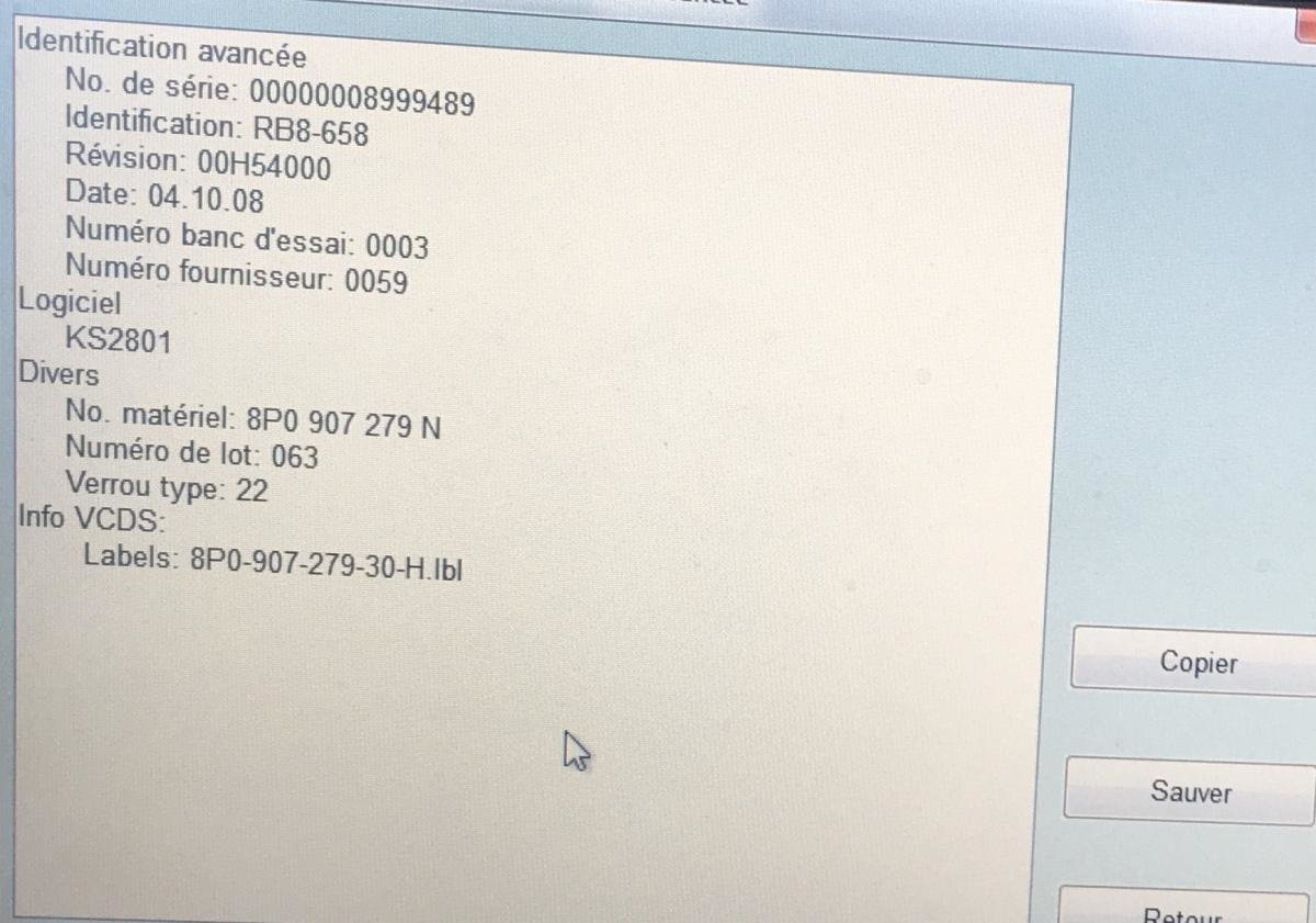

  2. Bonjour à tous, j'ai un soucis avec la centrale électrique, depuis que j'ai activé les feux US dessus, Je n'ai plus la fonction remonte les vitres électriques avec la télécommande, et j'ai le retroeclairage clim, GPS, vitres électriques etc qui clignote.. Je pense à un mauvais codage mais en ayant retirer les feux US Meme soucis.. C'est un 8P0 907 279 N Est-ce que quelqu'un pourrait confirmer le codage ?

  4. Oui le pire c'est que les rétros remarche avec le codage d'origine.. c'est vraiment capricieux mdr ! J'ai changé mon comodo de clignotant qui merdait reste à regarder le webasto et le rétro intérieur qui marche pas
  5. Déjà fais.. Mais je venais de recoder mes rétroviseurs éléctrochromes alors par curiosité j'ai recodé avec l'ancien code et la fermeture refonctionne correctement bizarre
