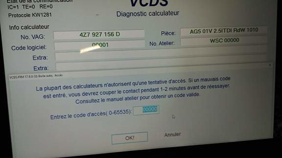

Salut tout le monde, J'ai à peu près tout revu sur ma titine, une Allroad 2.5 TDI 180 BVA : les calculateurs sous le plancher passager et chauffeur (parce qu'elle avait pris l'eau. J'ai même fait changé les composants qui était dans l'ancien calculo pour les mettre dans le nouveau) mais quand je mets le contact et je démarre, au moment de mettre en mode séquentiel, l'affichage reste sur PNRD432 ! Quelqu'un aurait une solution ? J'ai refait la boîte complètement, changé le capteur F125 sur la boîte. Je ne sais plus quoi faire. Et quand quelqu'un arrive et me dit qu'il me l'a rachète 2000€... ça me fend le coeur, après tout l'énergie que j'y ai mis ! HELP

Salut Frankr171, non ce ne sont pas ces codes là mais les codes pour le calculateur de l'Abs/Esp. J'ai redémarré la voiture et le calculateur accepte que j'entre à nouveau les codes mais rien n'y fait, il ne les garde pas !! Je ne vois pas comment faire pour les "fixer". Dès que j'entre Ok et que je reviens sur la "page" Abs, tout revient à 00000 !! Même dans Codage quand on me demande le login, ça reste désespérément à 00000... J'ai essayé le code de la voiture mais rien n'y fait. Le gars qui était passé avant avait essayé aussi mais toujours pareil ! -

Salut tout le monde, le calculateur de mon Allroad de 2001 BVA 180 Tiptro est codé 00000 après de fortes pluies et de gros soucis électroniques. J'utilise VCDS et j'essaie le codage (login) suivant les données de mon véhicule, puis je ré-encode le calculateur mais dès que je mets ok, tout revient à 00000. Le boîtier, lui, n'a pas pris l'eau contrairement à celui de la boîte, qui a été remplacé. Comment faire? Svp -
