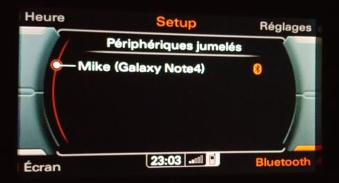

Merci de vos infos @bejiito: je te fais la photo ce soir mais ce doit être les 1% de doute restant qui ont raison :-D J'ai fais plusieur fois le tour, en plus , je n'ai pas non plus la navigation 3D Aaahhh, Si je pouvais réupérer tout ca par une mise à jour..... :marcelpoire: @Dooby: ci joint le résultat de mon association A5-smartphone (que j'avais déjà testé, mais merci) -
