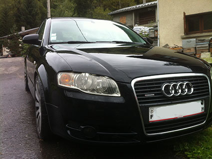

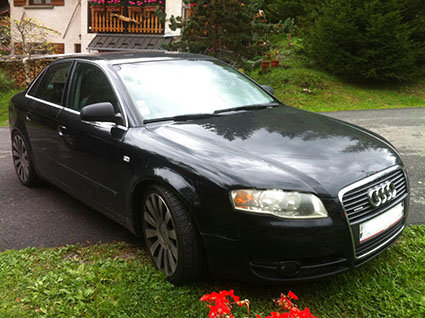

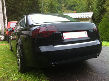

  5. Bonjour a tous, je reviens sur Audi suite a de nombreuse années sur japonaises ( 200sx, 3000gt et skyline R33gtst) Il y a 5 ans, j’ai eu un break A4 v6 2.5l préparé ABT et quant je l'ai revendu, j'ai fait la bêtise de ma vie. Maintenant je suis l'heureux propriétaire d'une A4 v6 3L de 2005 entièrement reprogrammé. Actuellement je veux revenir sur de vrai base et mes prochains investissement seront dans des américaines des années 60 ou il n'y a qu'un VOLANT, une PEDALE et un MOTEUR ...... STOP a l'électronique qui conduit a notre place :icon_smile2: Voila pour ma petite présentation ...... et quelques photos
