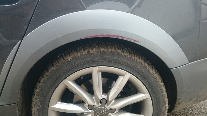

Bonjour à tous, mon par choc arrière de mon A6 allroad de 2006 avais déja quelque marque mais hier c'est le ponpon j'ai pris un bon coup de caddy sur un parking sur une des baguettes latéral. Je viens au info sur ses pièces je pense que se sont les pièces 4F9807303 et 4F9853817, c'est quoi c'est peint c'est leur couleur d'origine ? faut il mieux les changer ou il faut mieux repeindre ? Les pièces grise sur les photos

Bonjour à tous, mon par choc arriere de mon A6 allroad de 2006 avais déja quelque marque mais hier c'est le ponpon j'ai pris un bon coup de caddy sur un parking sur une des baguettes latéral. Je viens au info sur ses pieces je pense que se sont les pièces 4F9807303 et 4F9853817, c'est quoi c'est peint c'est leur couleur d'origine ? faut il mieux les changer ou il faut mieux repeindre ? Les pièces grise sur les photos Merci
