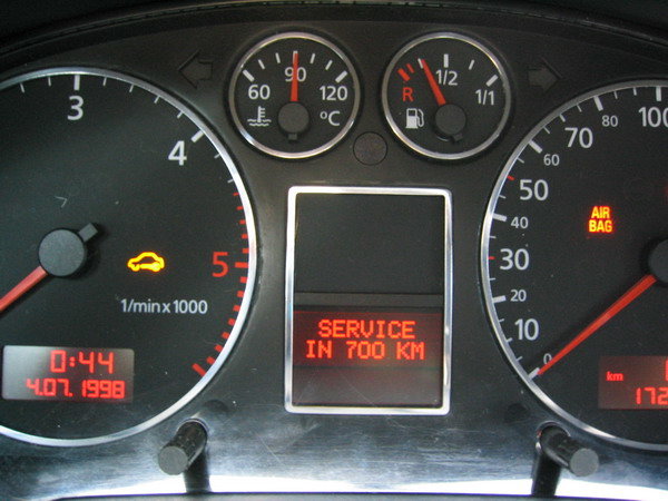

Y a-t-il le moyen de connecter Navi RNS-E à ce type de porte instrument pour avoir affichage dans l'odb ? Et possède-t-il ce porte instrument le CAN Bus ? Si non comment on peut brancher RN-E pour avoir l’illumination de ce dernier? Si je comprends bien c’est par CAN Bus (CAN H&L) qui circule l’information suivantes ; l’illumination de RNS-E, contact +, affichage dans l'odb . Merci d’avance pour toutes les réponses.
