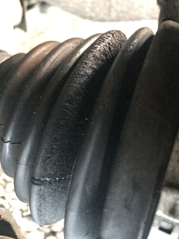

Non rien n'a frotté enfin je ne vois rien qui aurait pu, surtout que tout le bloc suspension bouge ensemble en cas de défaut de la route ... Et en plus il n'est pas "effrité" sur les 360 degrés, juste un morceau ... J'ai toujours pas compris. Ici j'ai démonté, j'suis allé rechercher des soufflets en thermoplastique, un poil trop grand donc j'ai pas osé les monter car ça faisait un bourrelet quand j'allais poser le collier et finalement je suis retourné au magasin et j'ai du mettre des universels. M'en auront fait voir ces soufflets ! -

Oui quitte à payer un peu plus chère j'irais chercher les prochains chez VW (pas d'audi dans le coin mais mêmes pièces), J'pensais pourtant SKF fiable ... Mais c'est râlant de devoir tout re-démonter après un mois . -
Bonjour à tous, possesseurs d'une A4 B7 2.0 tdi multitronic, depuis maintenant 3 ans. J'ai eu a changer mes têtes de cardans ainsi que mes soufflets donc, pour mon contrôle technique en Avril (2017 donc). Quelle ne fut ma surprise lors du démontage de ma roue avant droite hier (cause de vis dedans et sur le flanc en prime ...) de voir de la graisse partout ... après vérification le soufflet est en mauvais état et a percé a un endroit ... Par acquis de conscience je vérifie mon côté gauche même topo ... (en prime j'ai droit a une vis aussi mais celui ci c'était pas dégonflé ... que soit.) On dirait que les soufflets sont poreux ... alors qu'ils sont toujours très souple (a peine 1 mois ...). On pourrait croire qu'ils ont frottés sur quelques chose mais quoi ??? Ou alors qu'ils ont chauffé ? Enfin bref je comprend pas ... Et bien que j'vais devoir me résoudre à tout redémonter (grrr). J'voulais partager avec vous, et voir si vous aviez déjà vu ça ? Et me disais je aussi, j'ai commandé mes pièces sur un site probablement bien connu Mister A**** pour ne pas le citer. C'était en marque SKF. Serait il possible que ce soit un mauvais entreposage chez eux ? Bien qu'encore une fois au touché les soufflets sont très souples. Je vous joins une petite photo. Mécaniquement votre ;)
