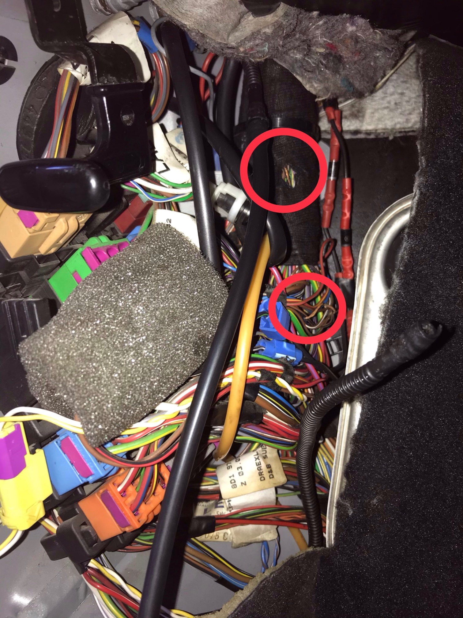

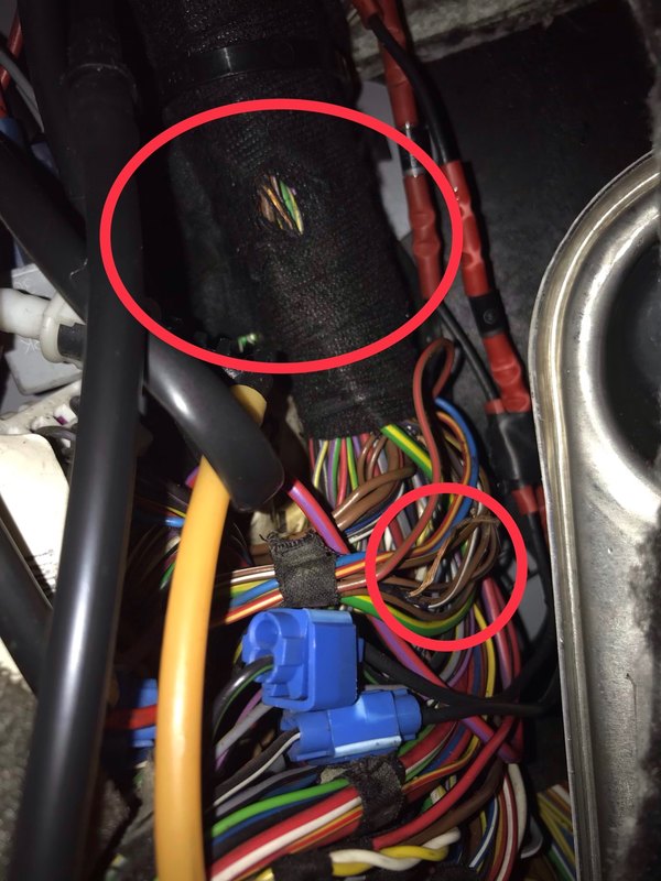

tony fa44 a posté un sujet dans S4 B5 / RS 4 B5 - (1997 à 2001)
Bonjour grosse surprise cette semaine. le lave glace arrière ne fonctionnait pas, du coup certainement bouché je démonte le cache du hayon pour vérifier les durites, rien de ce côté là alors je décide de suive toute la durite jusqu’au réservoir de LG. je trouve un raccord bricolé avec une tige filetée percée derrière la poignée d’ouverture du capot qui est introduit dans la durite 🙄. bref je passe et voilà ce que j’aperçois derrière. un câble dénudé et gaine fondue je ne sais pas à quoi sert ce fil mais il doit avoir une utilité j’essaierai de regarder sur quel relais il débouche si vous avez une idée merci 😅 -
