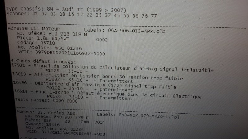

  1. Voilà ce que me dis le vagcom Que peut on en déduire Un ami mecano me dis que mes problèmes d'allumage peuvent provenir de mon calculateur. ..qu'en pensez vous?

  3. Merci pour vos recherches mais je ne pense pas que la pompe à essence fasse griller mes bobines d'allumage De plus je viens d'en griller une troisième aujourd'hui et çà commence à bien faire (surtout à 75€ l'unité ) Toujours le même processus, je repère la bobine défectueuse (toujours sur le cylindre numéro 1 donc à gauche côté distribution) Je mets une bobine neuve, et fais une raz calculateur puis elle fonctionne normalement environ sur 500 m et rebelotte, elle boîte sur 3 cylindres...bobine hs J'ai fais un vagcom et aucun défaut concernant l'allumage Au fait comment fait on pour tester l'allumage au vagcom ou autre Et qu'est ce qui pourrai me faire griller mes bobines Ci joint le résultat de mon vagcom Merci pour vos commentaires
