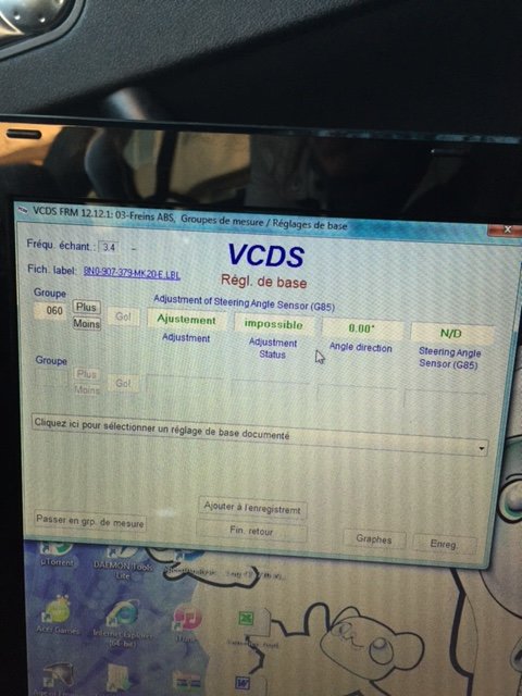

  1. Bonjour à tous, Tout d'abord une petite présentation s'impose : Arnaud, bientôt la 30aine et récent acquéreur de ma première Audi, une TT roadster quattro de 2003 :). Certains d'entre vous se diront que je poste dans la mauvaise section mais je me suis permis un léger écart au vu du nombre d'éléments mécaniques et électroniques partagé par la s3 et la TT 225. J'espère que vous ne m'en tiendrez pas rigueur ;) Je vous expose mon problème, le voyant ESP de mon véhicule est allumé en permanence des le démarrage du véhicule. Après un passage au Vagcom, un défaut apparaît : 00778 - Transmetteur d'angle de braquage (g85) Absence de communication Dès que le défaut est effacé, il revient instantanément. À savoir que je ne parviens pas à recalibrer le capteur G85 et vagcom me renvoie cette erreur : Si quelqu'un a une idée sur l'origine du problème, je le remercie d'avance pour son aide. PS : désolé pour la parenthèse TT sur votre forum S3 :)
  2. Bonjour à tous, Je recherche l'avis de quelques experts en électronique. Je vous explique mon problème, le voyant ESP de mon Audi TT quattro Roadster est allumé en permanence, suite à un passage au Vagcom, le défaut qui en ressort est le suivant : Adresse 03: Freins ABS Labels: 8N0-907-379-MK20-E.lbl No. pièce: 8N0 907 379 E Pièce: ESP 20 CAN V005 Codage: 18446 No. Atelier: WSC 01236 VCID: 3E73C8113A0FC6EEA65-4A3A 1 Code défaut trouvé: 00778 - Transmetteur d´angle de braquage (G85) 49-00 - Absence de communication A la suite du diagnostic électronique, j'ai tenté de recalibrer le capteur G85 à l'aide de la procédure disponible sur le site Vagcom. Malheureusement, la procédure n'a aucun effet et voici une capture d'écran du message renvoyé par Vagcom : Petite précision, à peine le défaut est effacé qu'il revient aussitôt... Si quelqu'un a une idée sur l'origine éventuelle du problème, je l'en remercie d'avance ;)
