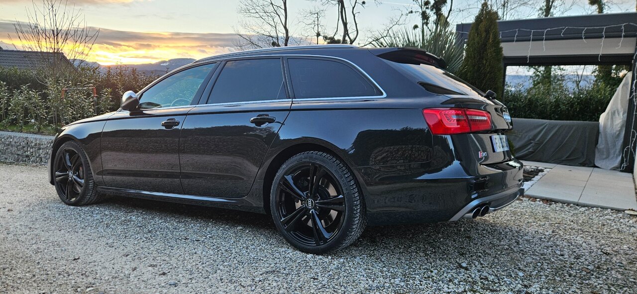

  1. Hello french. J ai une question sur tes jantes ca passe vraiment près de l aile ca ne touche pas avec le 21 ? Merci pour ton retour.

  8. Hello pour les jantes je l ai acheté comme ça et c est bien prévu de repasser sur des jantes claire type origine tellement mieux à mon goût aussi

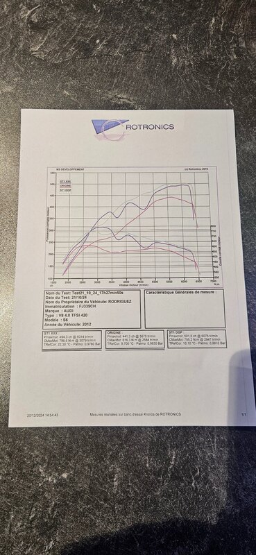

  11. Oui on a du re télécharger une carto d origine pour vérifier que la voiture n avait pas de soucis d origine et ensuite refaire une carto comme il se doit!! Merci à digital prog rumilly pour son professionnalisme et son savoir faire
  12. Effectivement en plus pas de reprogrammation de boite tout allais bien Merci!
  13. Hello a tous je tenais a vous présenter ma nouvelle acquisition … un réel plaisir cette s6 4.0 tfsi je l ai acheté il y avait une carto dessus vraiment mal faite des trous des remontées de couple bref vraiment mauvaise, le vendeur me l avait caché mais une fois passée dans de bonne mains il n'y a rien a voir !!! 500ch et 760nm au plaisir de vous croiser sur les routes de haute savoie
  14. Quattro tout simplement magnifique ce matin petit tour en montagne parking enneigé pneus été en 255 35 19.. Et bien je me dis que je n'ai pas besoin de pneus neige ça passe partout grimper aussi partout bref VIVE LE QUATTRO
