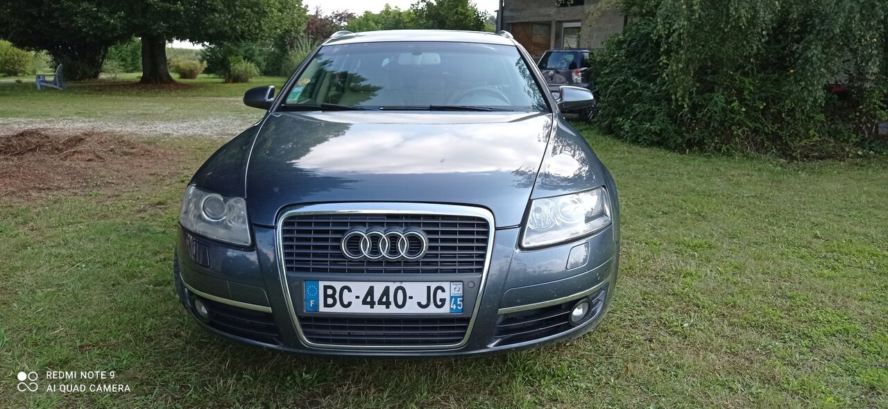

  5. Pseudo : POPOV916 Prénom : ERIC Age : 67 Localisation (Ville ou Département/Région ou Canton, évitez d'être précis) : LOIRET Métier/Etudes : CAP DESSINATEUR CHARPENTE METALLIQUE Vos voitures actuelles : AUDI A6 V6 TDI ALLROAD 2006 Vos anciennes autos : AUDI BREAK A6 2L TDI Des passions : MOTO J AI 3 MOTOS YAM FZ750 - YAM VIRAGO 1100 - DUCATI 916 Comment avez vous connu ce forum ? par internet Pourquoi y êtes vous inscrit ? pour avoir des renseignements sur des pb Votre première impression ? IL Y A DE QUOI POUVOIR AVANCER DANS DES PROBLEMES Autres (texte libre)... :
