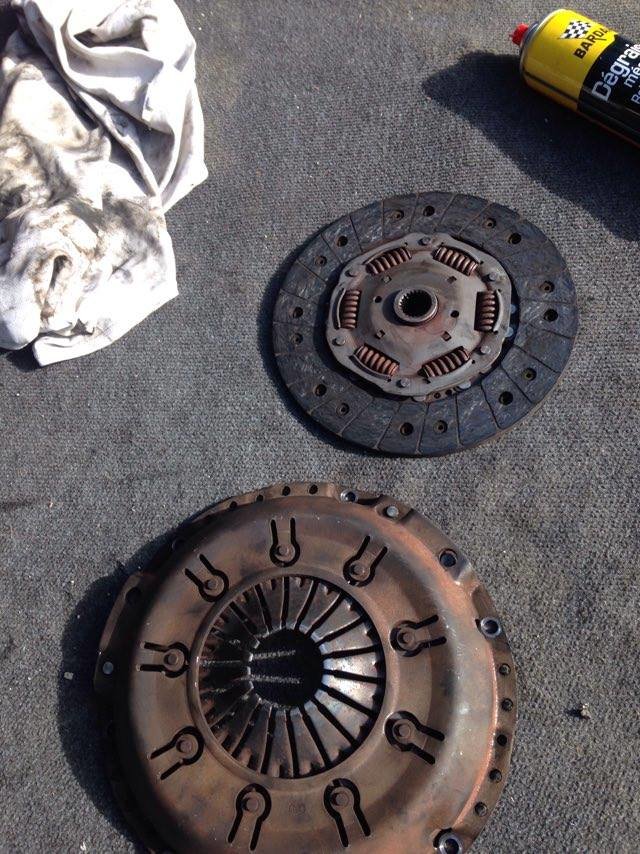

salut alors voila la photo du disque tu avait raison ... on verra bien j'ai remonter ma boite se soir tout seul j'en et bavé ! les test se feront demain matin je vous tient au jus , -

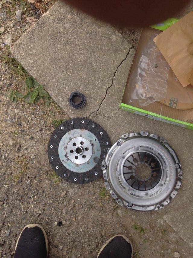

salut alors voila les nouvelle j'ai appeler pas mal de personnes sur LBC qui vendent des audi a4 b5 je leurs ai demander des photos et ils ont tous le même .. voila la photo donc le diaphragme et pas le même j’espère que c'est mon problème :/ -

Salut a vous , j'ai regarder boite déposé mes vitesse passe tres bien ... Pour ce qui ai de l'embrayage j'ai un doute encore ... voila les modele que j'ai trouver https://www.oscaro.com/kit-d-embrayage-luk-624-2279-00-750060-479-p il precise bien pour volant a deux masse ... et j'ai celui la https://www.oscaro.com/kit-d-embrayage-valeo-821234-874611-479-p je seche totalement des personne on des ressort sur le disque d'autre non .... je sais plus quoi faire -

Oui cest ca récepteur purger cest a dire fonctionnelle ca passe pas par contre de purger cest a dire libre comme si il etait déposer ca passe Jai redemonter la boite ce' matin en 1h40 Voilà les photo de l'embrayage -

Ca revient au même que la dépurge du circuit ;) Donc si je suis ta réponse mon disque n'est pas le bon du tout car moi j'ai des ressort dessus !! Ca expliquerais tout me problème .... je démonte ma boite une deuxième fois ce matin je prendrai des photo de l'embrayage merci à toi ;) tu m'a redonner le courage de redéposer la boite :D -

Ouvrir le circuit hydraulique le laisser ouvert ce vider Question : je redemonte ma boite demain J'ai cru voir deux type d'embrayage possible À savoir que moi jai un volant moteur bi masse Quelle embrayage il me faut car il vende le disque embrayage sans les ressort et l'autre avec les resort Je me demande si l'embrayage et le bon ... https://az25411.vo.msecnd.net/oscjpg/vignettes130/32/generique-kit%20embrayage%20vl.jpg Ou https://az25411.vo.msecnd.net/osc360/874611/vignette130/874611.jpg -

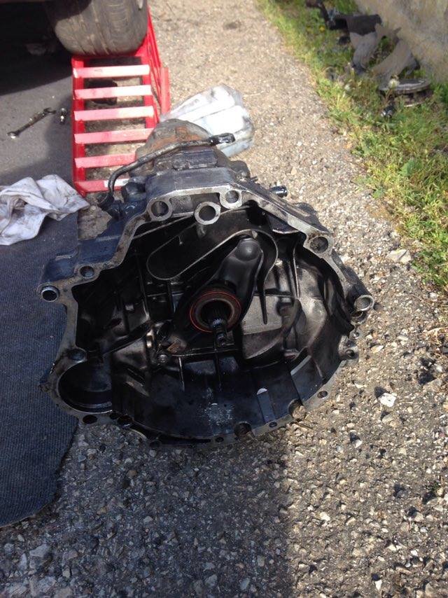

Oui je n'est pas voulu changer l'embrayage car il ne pressente pas de trace d'usure a vrai dire je pense qui'il est proche du neuf moteur a l’arrêt que je soit débrayer ou pas les vitesses ne passe pas Je pense aussi que les pignons doivent être alignés mais quand la boite été déposée je passer les vitesse avec une pince elle passer bien .Des que je depurge le circuit hydraulique les vitesses repasse(mais plus action embrayage forcement ) c'est quand même fort ! Je n'est pas changer l'huile de boite a vrai dire car la boite fonctionner bien sur la précédente voiture Quand je dit point de patinage bas c'est limite je lâche la pédale 1cm et elle part donc pedale totalement appuyer . je pense que le diaphragme embrayage et soit Hs soit pas bon ?? Es possible de mettre un embrayage NON BI MASSE sur un Bimasse ? si ça se trouve l'embrayage et pas le bon ? -
Bonjour , je vient vers vous car je ne trouve pas de solution a mon problème J'ai acheter une audi a4 b5 1999 2.5 tdi v6 boite 6 manuelle avec un probleme d'embrayage J'ai remplacer émetteur récepteur car il fuier , les anciens proprios ont continuer a rouler avec en passant les vitesses au couple , sauf que , il ont casser la boite j'ai donc remplacer la boite l’émetteur récepteur l'embrayage a l'air neuf pas trace dusure , la buter propre pas de bruit , je ne les pas remplacer Les choses se complique , Moteur Arrêter les vitesses ont énormément de mal a passer voir même presque pas ! ( la purge et bonne faite avec purgeur ) moteur démarrer même soucis les vitesse ne passe pas sauf la 1er parfois et le point de patinage et tout en bas Démarrer en 1er ça marche mais l'embrayage n'a pas asser deffet pour arreter la voiture c'est comme si sa n'appuyer pas suffisamment sur la fourchette embrayage je précise que ma pédale et très bien , souple , pas de brin mou Quand je dépurge le circuit embrayage , les vitesses repasse normalement moteur arrêter .... :o je sèche complètement !! si quelqu'un a une idée qui pourrait éventuellement me débloquer merci a vous
